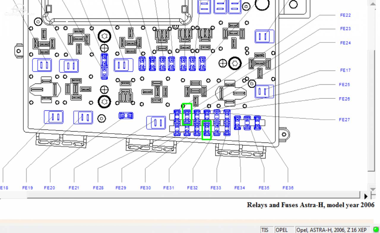

Am cautat in cartea masini si am vazut ca in cutia de sigurante de la motor ,sigurantele 23 31 si 33 au legatura cu afl... le am verficat si sunt in regula, ca sa fiu sigur le am si schimbat cu altele noi, insa aceeasi poveste..

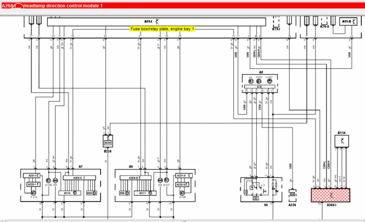

daca sigurantele sint bune sint de parere ca ar fi bine sa faci diagnoza, pe schema apar multe module, care comunica prin date.
dupa mine, daca un modul far merge si altul nu iar alimentarea lor cu curent din sigurante e ok atunci modulul de far poate fi defect, dupa schema par sa fie legate in paralel.
sincer, mai bine diagnoza, pe mine unul ma depaseste defectul, poate mai intervine altcineva.
banuiesc ca schema e cea de mai jos

vad ca pe schema nu intervine ecu, eu unul nu il vad pe nicaieri, este un modul de control miscare faruri - cel din dreapta jos (cu rosu) care e in legatura cu un senzor de pe la suspensie si el comunica prin date cu un modul de control - este cel mare de sus de tot, ala e o placa electronica - din cite stiu e cea in care se infig releele si sigurantele in tabloul de la motor. Deci nu cred ca ecu intervine in vreun fel pe luminile astea.
