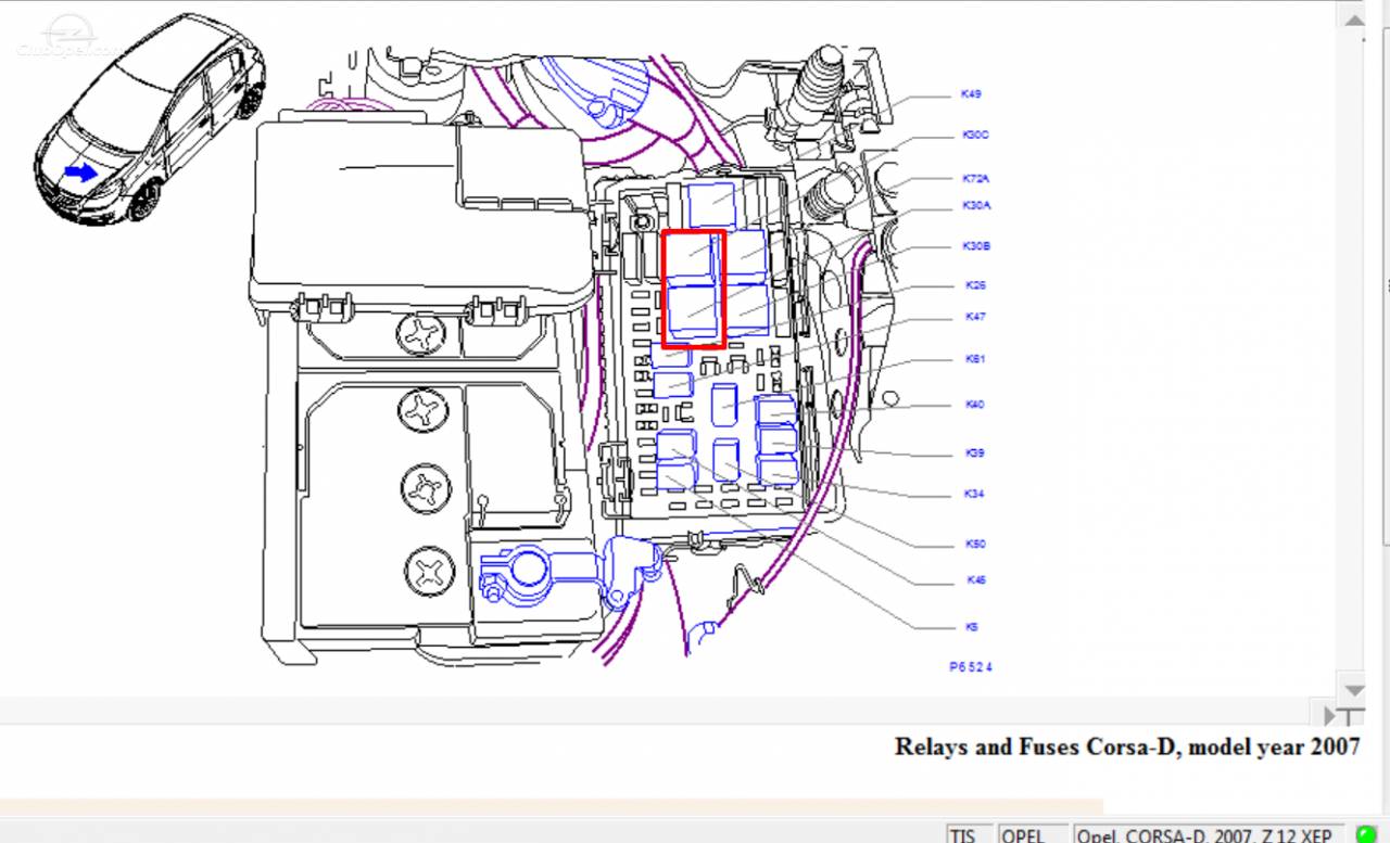

este posibil sa fi ramas unul din relee cu contactele de forta din interior lipite - cel de viteza mare, daca ai cu doua viteze ventilatorul.
Masina este cu aer conditionat sau fara?
L.E. verifica releele care sint incercuite cu rosu in poza de mai jos. Poti sa le scoti si sa le inversezi intre ele, daca apoi porneste ventilatorul direct pe viteza mica atunci releul e defect.
Schema e pentru ventilator cu doua viteze.
