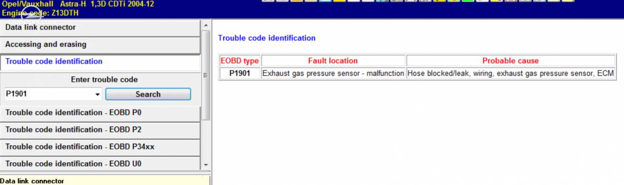

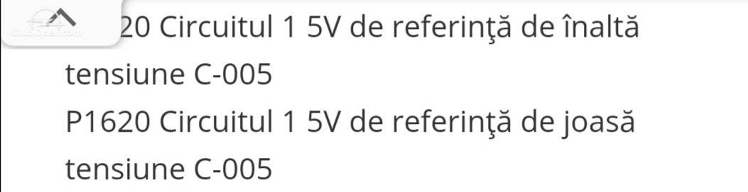

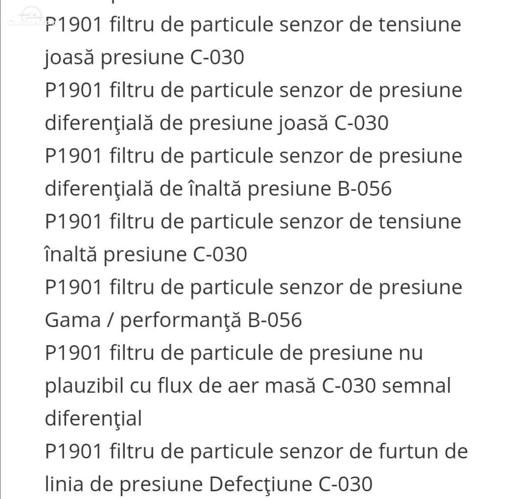

Bunã colegi, am martorul cheie cu masina aprins in bord si gãsind rezultatele pentru codurile de eroare am atasat niste poze care descriu care ar fi problema, va rog dacã puteti sa ma ajutati cu informatii unde ar trebui sa ma uit si ce anume sa verific... Multumesc anticipat!

uite mai jos ce inseamna erorile si ce sa verifici, scrie in tabel.
Totusi eu as verifica prima si prima data filtrul de particule (DPF), si daca acolo e in regula tot abia apoi as verifica senzorii de care scrie in tabel.
Eu cred ca DPF este infundat iar senzorii asta transmit catre ecu (valorile transmise sint in afara normalului).
