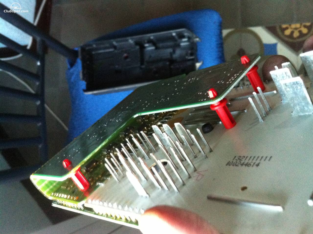

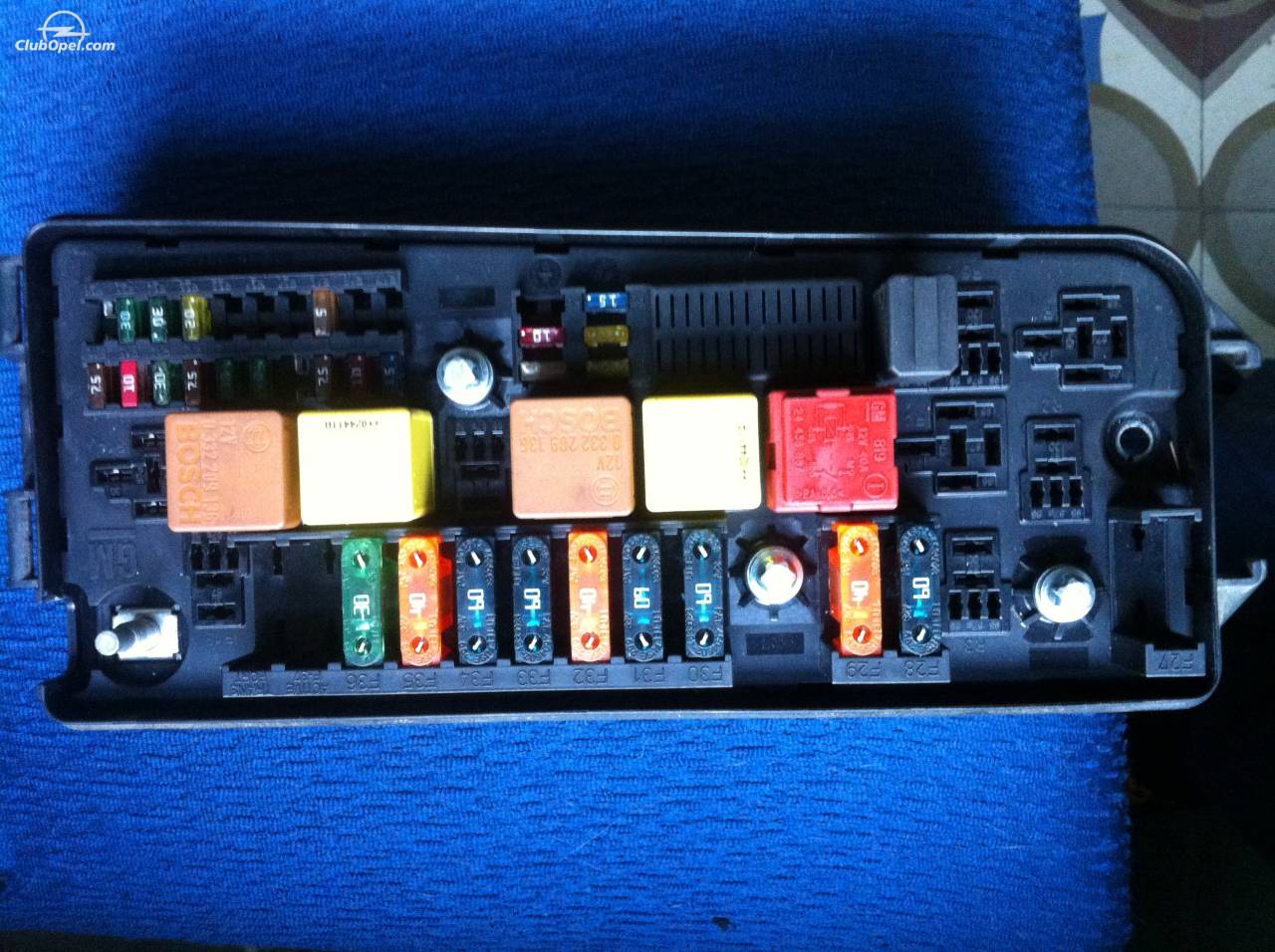

Am probat cu aparatul pana la tablou sigurante acolo m am pierdut
L am lasat asa deocamdata merg cu mufa de la proiector scoasa
Cand oi avea ceva bani sa cumpar din dezmembrari un alt panou de sigurante
Banuiesc ca are scurt in el deoarece am probat si prin scoaterea sigurantelor pe rand una cate una si am ajuns la o sig verde deci de 30a
Am scos o pe aia nu mai avea curent pe far ceata dar la fel nu mai avea curent nici farul pa scurta -lunga

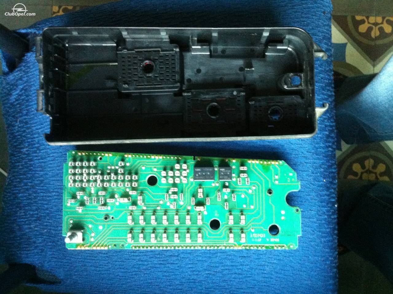

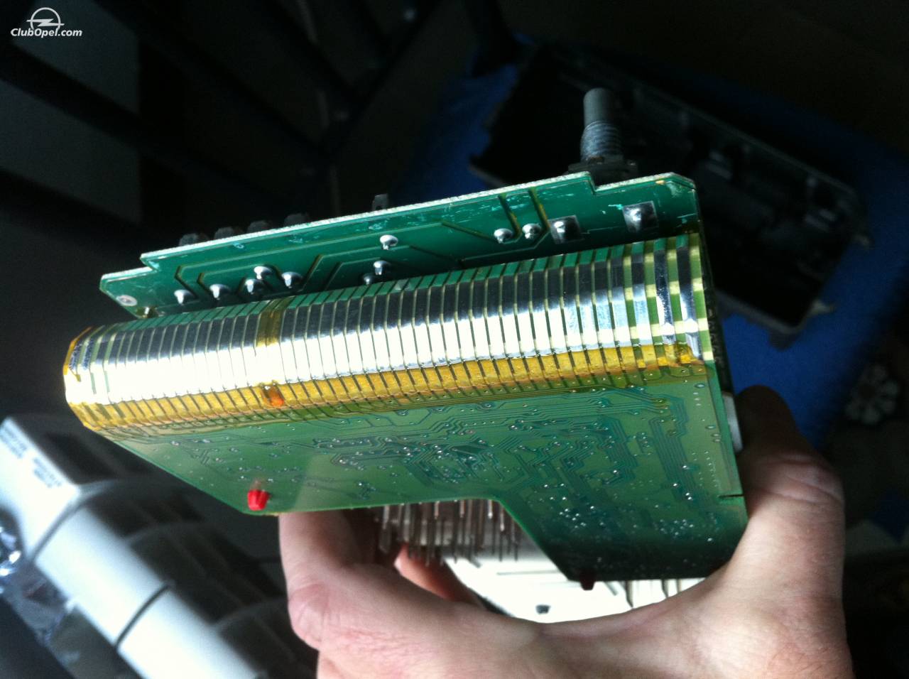

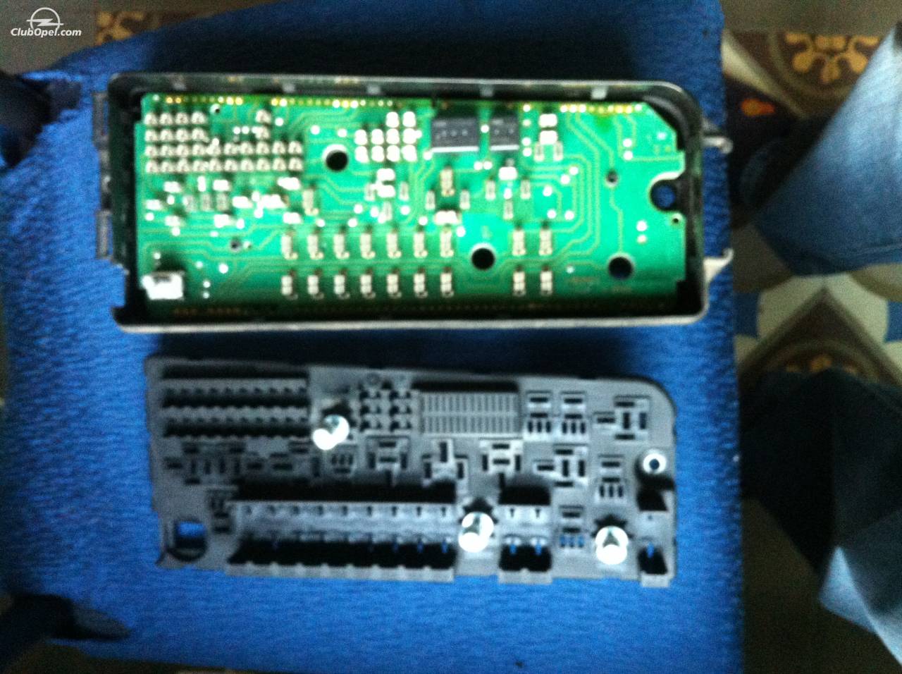

blocul de lumini comanda aprinderea sau stingerea tuturor becurilor pe o faza anume (in functie de pozitia butonului rotativ sau de butoanele apasate).
nu se poate sa ramana doar unul dintre cele 2 proiectoare aprins indiferent de blocul de lumini (exceptand cazul in care celalalt bec e ars sau nu se aprinde deloc).
problema este in UEC (modulul de comanda al aprinderii proiectoarelor) sau intre UEC si bec.
mai exista posibilitatea sa fie si o problema pe CAN, dand comanda pe CAN se poate aprinde doar un proiector / bec / etc...

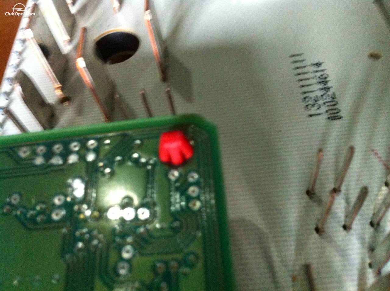

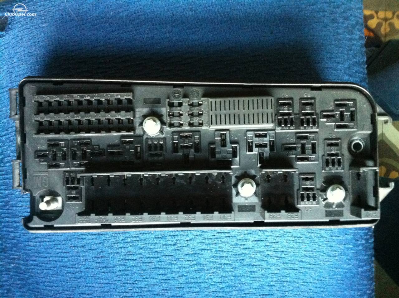

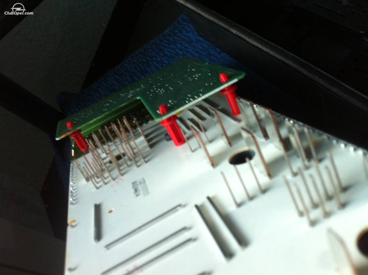

Cel in care sunt sigurante si relee, sub sigurante si relee se afla o schema electronica...
https://www.clubopel.com/viewtopic.php?t=135726
