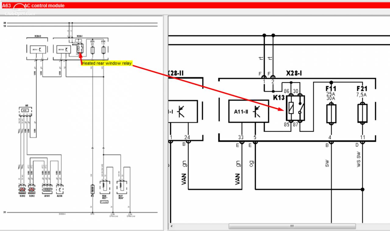

Uite schema mai jos.
Incalzirea oglinzilor si a lunetei se face de catre un releu comun, prin doua sigurante separate, F11 pentru luneta si F21 pentru oglinzi.
Scoate pe F11 (decuplezi luneta) si apoi pornesti dezaburirea. Daca asa merge poate ai fire rupte in burduful de la hayon.
Sau poate releul e de vina (contacte uzate), poate gasesti unul de schimb.

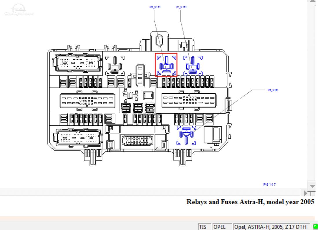

soate releul acela care se vede in schema de mai sus si pune aparatul de masura (voltmetrul) intre 85 si 86 si daca face la fel problema e din modulul care il comanda (A11 - II) pe schema.
daca nu stii care e releul acela caut schema in tis si iti arat acolo.
Ar fi trebuit sa scoti pe rind sigurantele de care ti-am zis, asa izolai intreg circuitul protejat de acea siguranta. Nu-i nimic, masoara ce am zis mai sus.

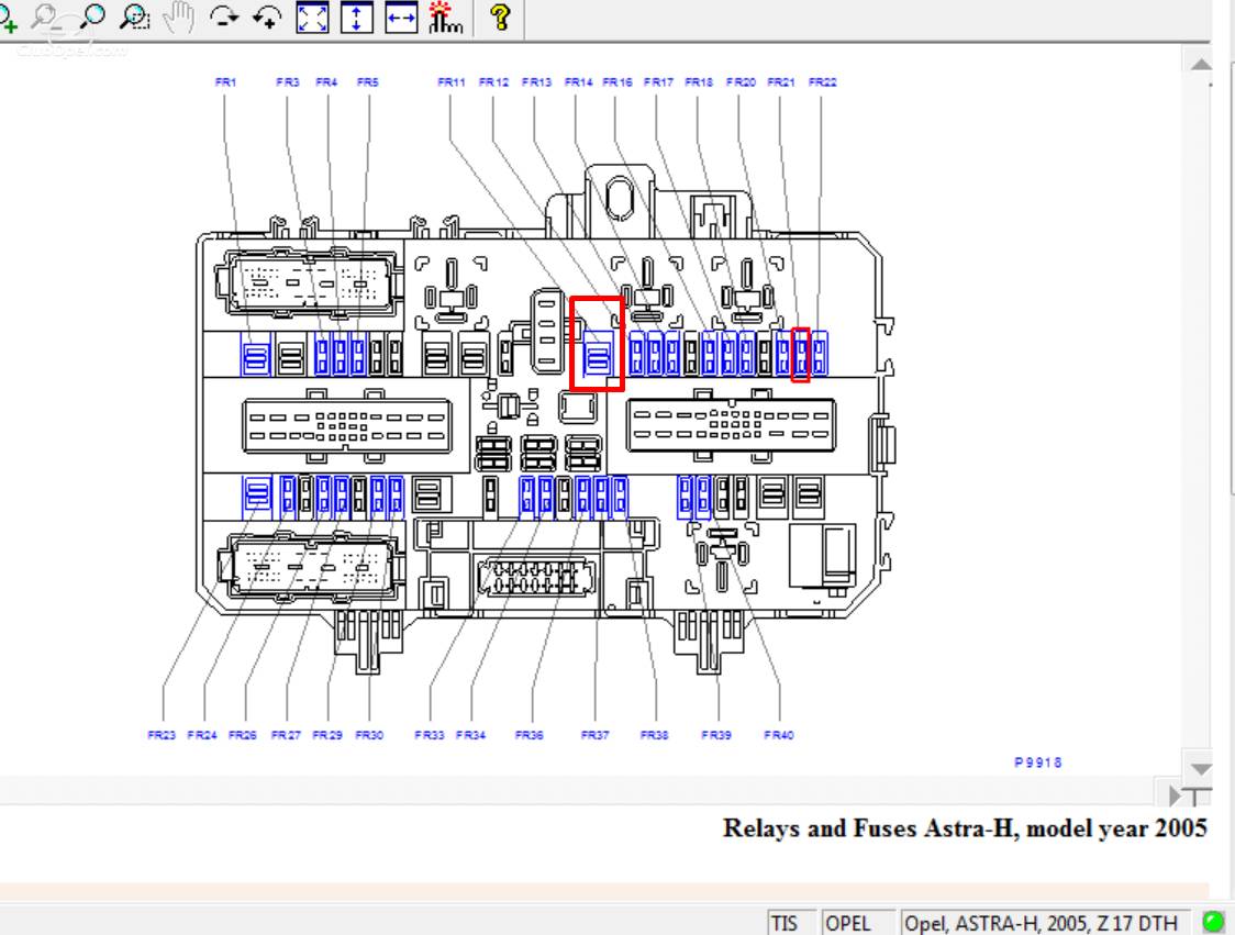

tabloul din spate, ai mai jos releul
mai jos vezi cele doua sigurante, prima din stinga e pentru luneta (FR11) si cea din dreapta e pentru oglinzi (FR21).
verifica si sigurantele astea doua, sa fie bune, le verifici cu aparatul de masura sau cu lampa de control, sa vina si sa plece curent de la ele.
