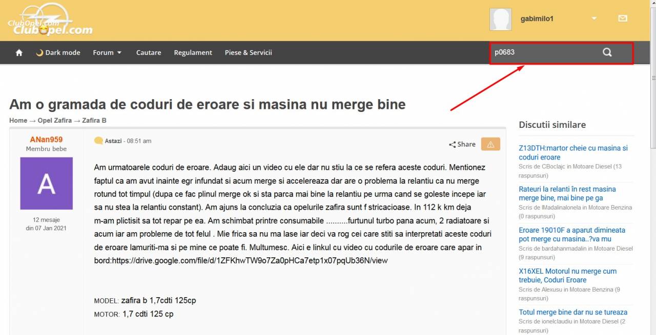

scoate codurile care iti apar si posteaza-le (nu lasa sa facem noi tot lucrul...).
Poti sa citesti rezolvari pe forum aici daca folosesti functia cauta, vezi imaginea de mai jos. (in partea dreapta sus a acestei pagini e un spatiu unde scrii ce doresti sa cauti apoi apesi semnul lupa si accesezi rezultatele).
Spre exemplu eu am vizionat filmiletul tau si am cautat dupa codul erorii (P0683) - o rezolvare a lui a fost sa se inlocuiasca bujiile incandescente dupa ce au fost masurate.
Deci, ca sa scapi de p0683 - masori bujiile incandescente si daca dau valori eronate le inlocuiesti (asa a rezolvat unul din colegi ).
Asteptam sa ne spui in acest post cum ai rezolvat tu problemele la masina ta.
