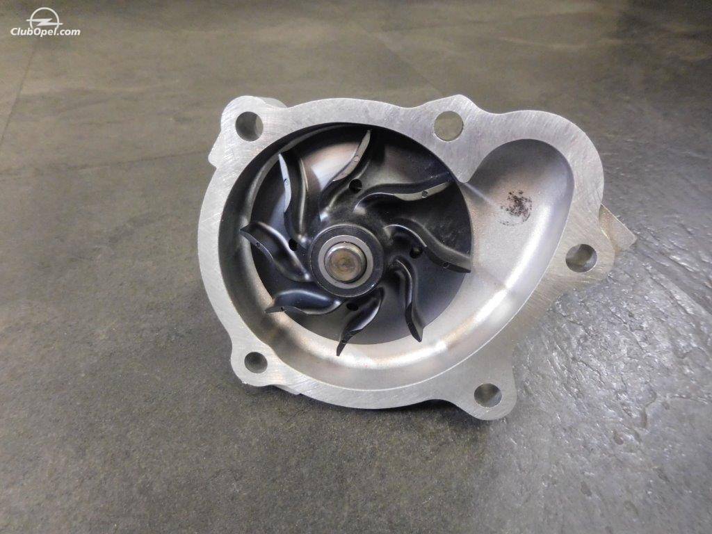

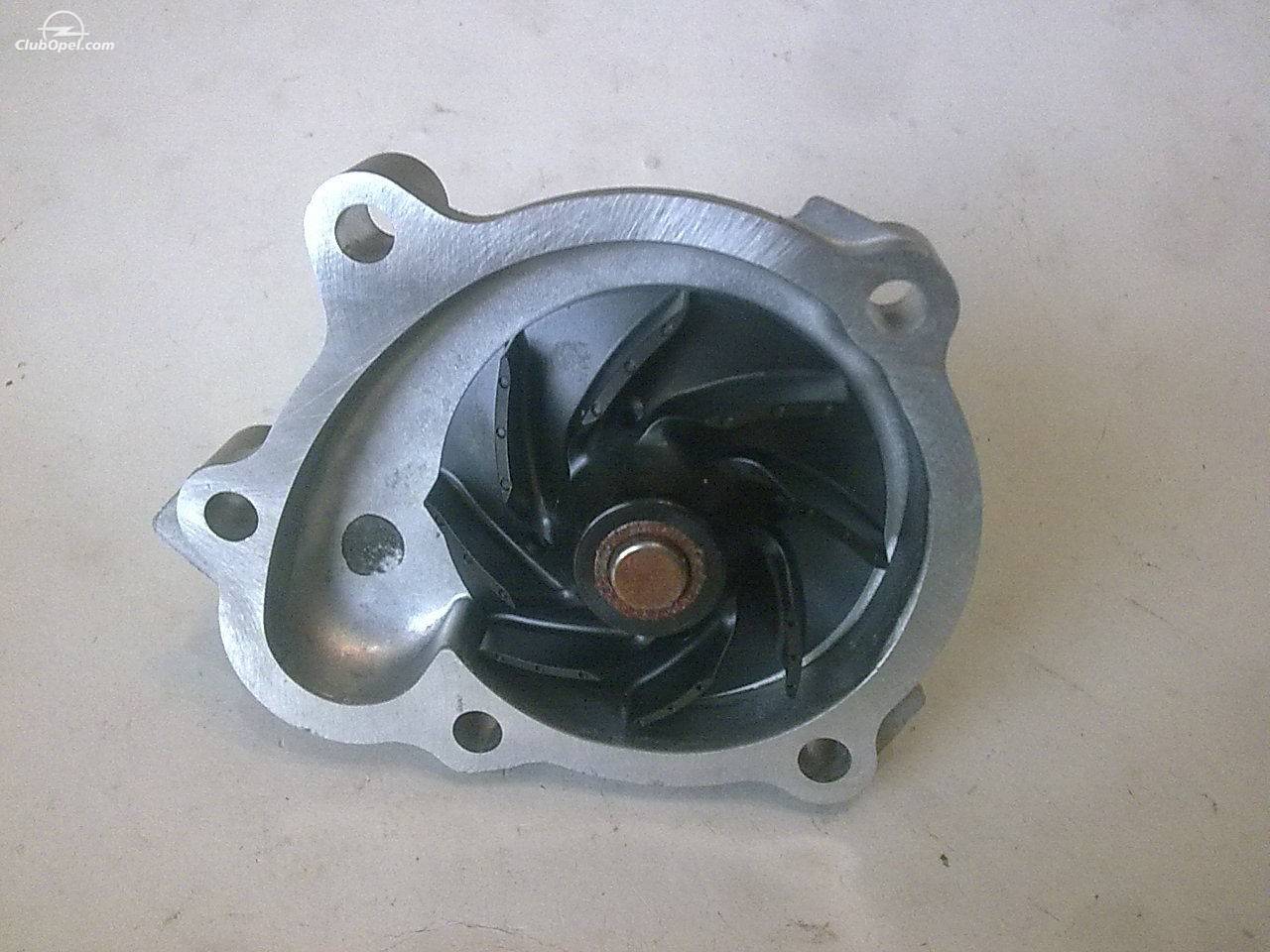

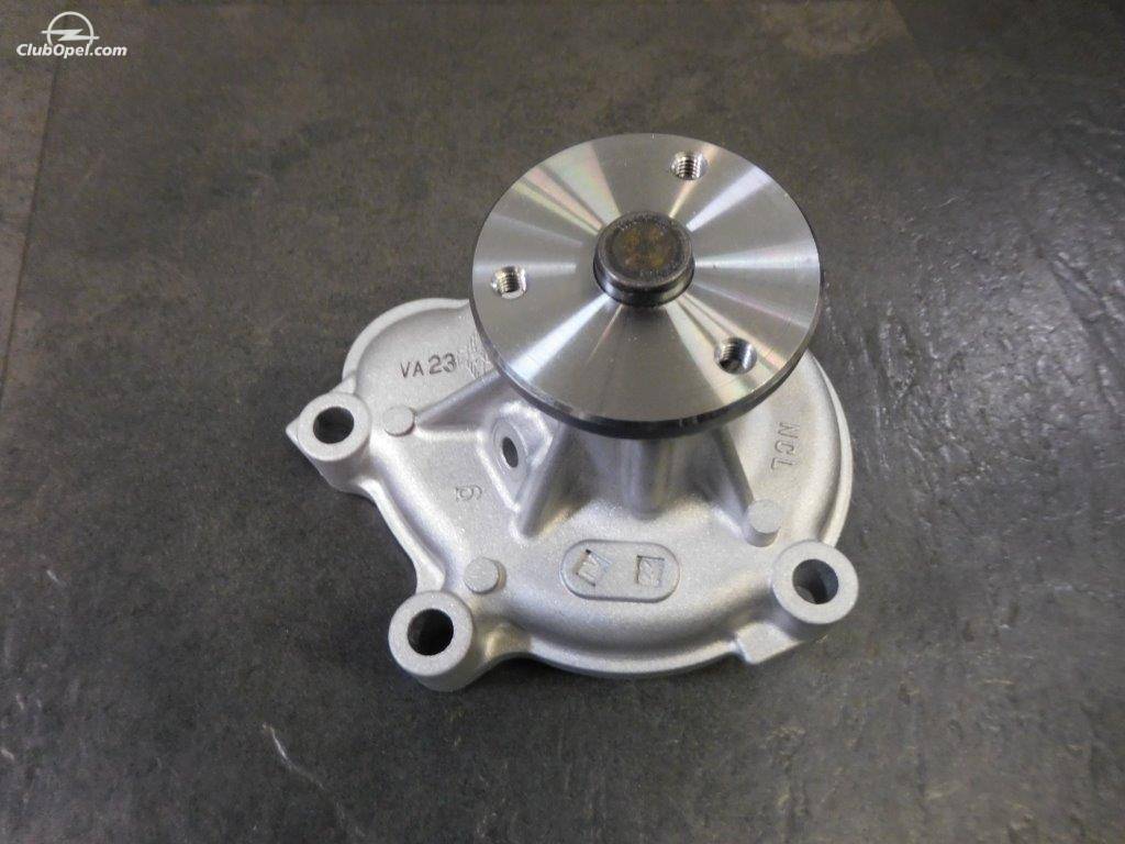

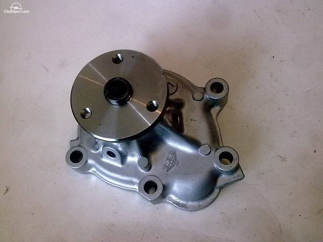

Atunci schimba doar distributia si cumpara o pompa de apa pe care sa o ai in portbagaj de rezerva impreuna cu garnitura ei. Si eu sunt in aceiasi situatie, sotia are o astra G 1.7cdti 2004 cu pompa de apa originala, acum la 250.000km. Presupun ca a fost schimbata odata, cat mai era masina in garantie, altfel nu vad de ce ar fi cumparat cineva la schimb o pompa de apa originala prin Germania ca sunt de 3x mai scumpe decat cele aftermaket. Oricum, prevazator fiind am cumparat deja o alta pompa de apa cu 8 palete de flux ridicat (ceva de firma, doar ca nu mai stiu exact sa scriu aici exact de care) si am facut un pachet de reparatie pe care l-am pus in portbagaj (cheie inelara cu cot pe marimea capului suruburilor pompei de apa, pompa de apa + garnitura aferenta, o cheie inelara cu cot de 15 pentru slabit intinzatorul curelei auxiliare, plus o lama de cutter pentru indepartarea garniturii pompei de apa ce va fi demontata). La momentul cand va incepe pompa de apa sa curga o voi schimba... indiferent ca sunt plecat din oras sau din tara. E simplu de schimbat, am patit acelasi lucru la Vectra B 1.7TD cu motorul de ISUZU in Germania, mi-a luat 1,5h sa o schimb intr-un sat in apropiere de Munchen.
As zice ca depinde doar de cat esti de determinat si daca stii sa o faci la fata locului. La Vectra B 1.7TD motorul avea 175.000km cand i-am facut prima distributie, pe atunci nu am facut-o eu ca a fost primul meu motor de ISUZU, mecanicul a demontat pompa de apa ca curgea pe la garnitura si mi-a recomandat sa o punem la loc cu o alta garnitura noua iar eu l-am refuzat (ca un prost ce-am fost). Asa ca a pus sus o pompa de apa noua SKF cu melc, asta a tinut 65.000km si a inceput sa curga pe langa ax exact in Germania, acolo am luat alta pompa noua tot SKF dar modelul cu palete la care dupa doi ani s-au corodat complet paletele si nemaiavand racire am ars garnituta de chiulasa, nemaiavând palete nu mai era cine sa impinga apa prin chiulasa. Acum la Vectra B i-am pus o pompa de apa originala AISIN, mi-am luat lectia cu ocazia asta si de atunci am preferat sa iau de pe eBay doar pompe de apa originale care acum sunt ieftine ca nu mai au cautare masinile astea de 15ani fiind deja vandute in Europa de Est de catre fostii posesori din Germania.
Alegerea este a ta... daca esti genul care se baga la motor oricând pentru asa o treaba simpla atunci NU o schimba inca, s-ar putea sa o mai tii inca 75.000km sau 5ani de zile inainte sa ceara a fi demontata de pe motor.
L.E:
Asa arata o pompa de apa originala de Astra G 1.7cdti 2004 :
...si asa arata o pompa de apa originala de Astra H 1.7cdti 2005:
Probabil tot una din asta ai si tu acum pe motorul tau de ISUZU.
