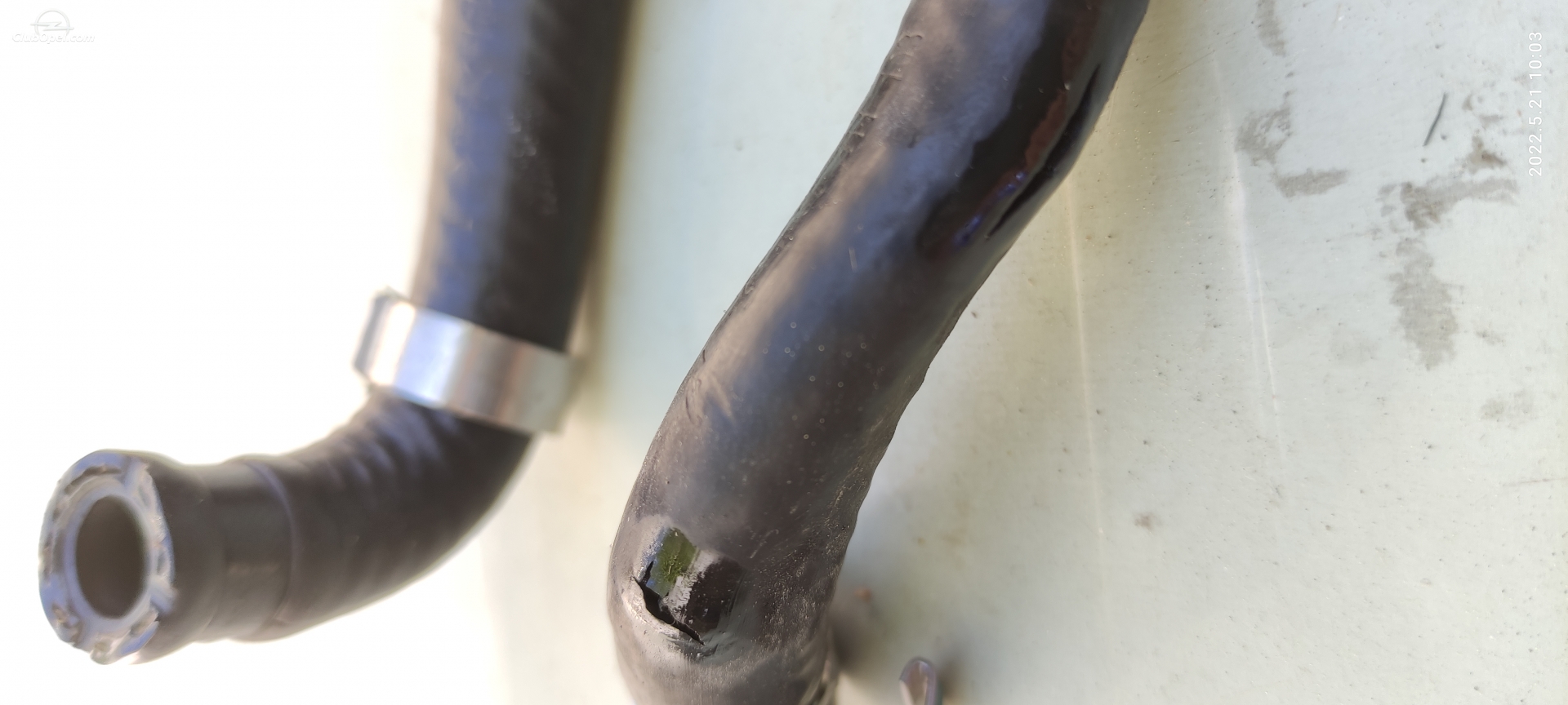

Desfãcut capac pompa, si surpriza
Furtunul care face legãtura între pompa si capacul ei, era gãurit in doua locuri.
A fost greu sã gãsesc piesa originala si am montat un furtun de combustibil, de presiune, am pus cam 50 cm pentru cã nu puteam face curbele fara sa se gatuiasca.

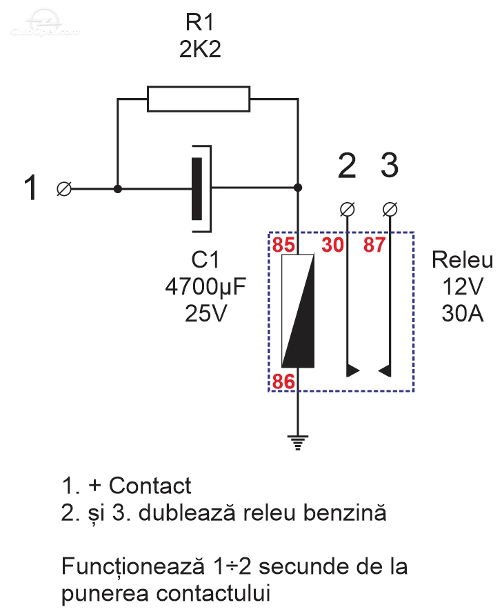

Raspund tot eu...
Asa-i la Corsa B!
Releul nu porneste cand pui contactul, se bazeaza pe pastrarea presiunii in rampa.
Cand presiunea din rampa scade, sunt mai multe cauze posibile:
1. Unul sau mai multe injectoare nu inchid bine
2. Regulatorul de presiune este defect si pierde presiunea
3. Garniturile regulatorului de presiune (are doua, daca e defecta cea mare, curge benzina pe langa regulator si se vede, daca e defecta cea mica, din interior pierde presiunea prin conducta de retur)
4. Pompa de benzina (nu functioneaza supapa de retur)
5. Furtunul de legatura dintre pompa de benzina si capacul de la rezervor
Verificarea se face cu un manometru. Trebuie sa ai 2,7-3,5 bari.
Daca nu inchid injectoarele, trebuiesc curatate, reparate sau schimbate.
Daca presiunea din rampa scade lent (prin regulator sau pompa de benzina) se poate face un artificiu, sau o „romaneasca”, ieftin si eficient:
Se monteaza langa releul de benzina (in spatele torpedoului, in dreapta) si se leaga 1 la firul de plus prin contact, 2 si 3 (respectiv 30 si 87 de la releu) peste contactele releului de benzina iar 87 la minus.
Asta va alimenta pompa de benzina 1-2 secunde de la punerea contactului astfel ca presiunea in rampa o sa creasca si la pornire, nu va mai exista acel „delay”.
Pentru cazurile in care timpul de 1-2 secunde, oferit de montaj, nu e suficient, se poate face un temporizator care sa ofere mai mult timp de alimentare.
Am ales acest montaj pentru ca nu afecteaza functionarea ECU.
