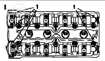

Da silicon ai pus la garnitura capacului? unde se intalneste primul capac ("cuzinetul)"de la fusul axelor cu came cu chiulasa se formeaza un unghi de 90 grade si garnitura singura nu poate etansa. Acolo se pune silicon 2x la axul se admisie, 2x la axul de evacuare.

Nu, nu a fost pus Silicon deloc. O sa verific și asta, mulțumesc.

Problema rezolvatã: garnitura capacului era tãiatã in partea dinspre distribuție, când a schimbat o acel mecanic nu a pus Silicon deloc și când a Așezat capacul garnitura a ieșit și astfel a tãiat o acolo. Acum am pus alta, am dat cu Silicon in zona “gâtuita” a axelor cu came și nu mai da ulei. Pentru o garnitura de 40 de lei am bãgat 800 de lei cam degeaba sau prea devreme( când am schimbat simeringul, am schimbat și kit ul de distribuție), dar asta e. Mulțumesc tuturor pentru ajutor.
