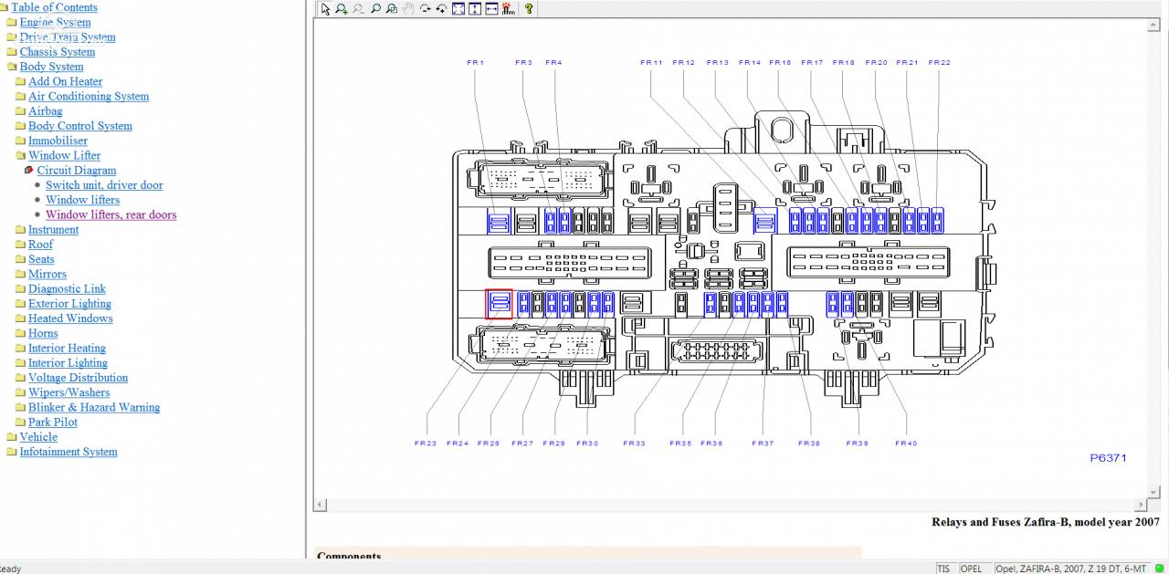

REC - Rear Electronic Centre (calculator la tabloul din spate).
Daca ai tabloul din portbagaj ca in poza de mai jos inseamna ca ai REC.

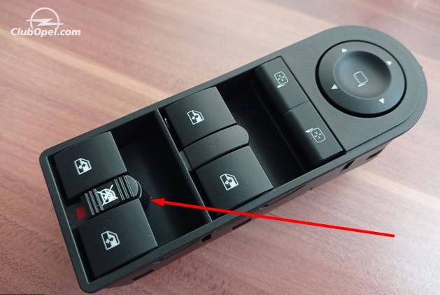

Daca ai REC si nu merg geamurile spate vezi prima data sa nu fie butonul de blocare geamuri pentru copii activat (este la sofer, pe butonul de ridicat geamuri, vezi poza de mai jos, cel cu sageata rosie.)
Daca nu e activat acela si tot nu merg e posibil sa fie siguranta de geamuri spate arsa, este FR23, am insemnat-o cu rosu in prima poza.

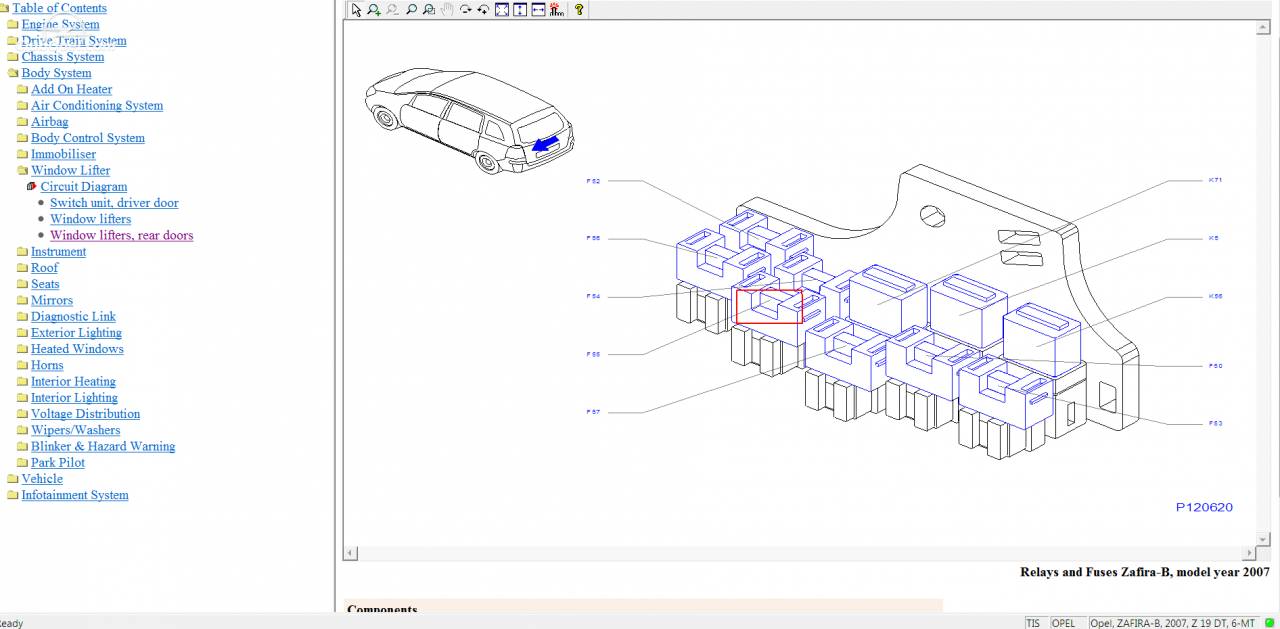

Daca nu ai REC tabloul din spate arata cam asa

daca nu ai REC, pentru geamurile spate ai siguranta FR55.
Pune o poza cu tabloul spate daca vrei.
(Tablourile spate au si ele doua variante constructive).

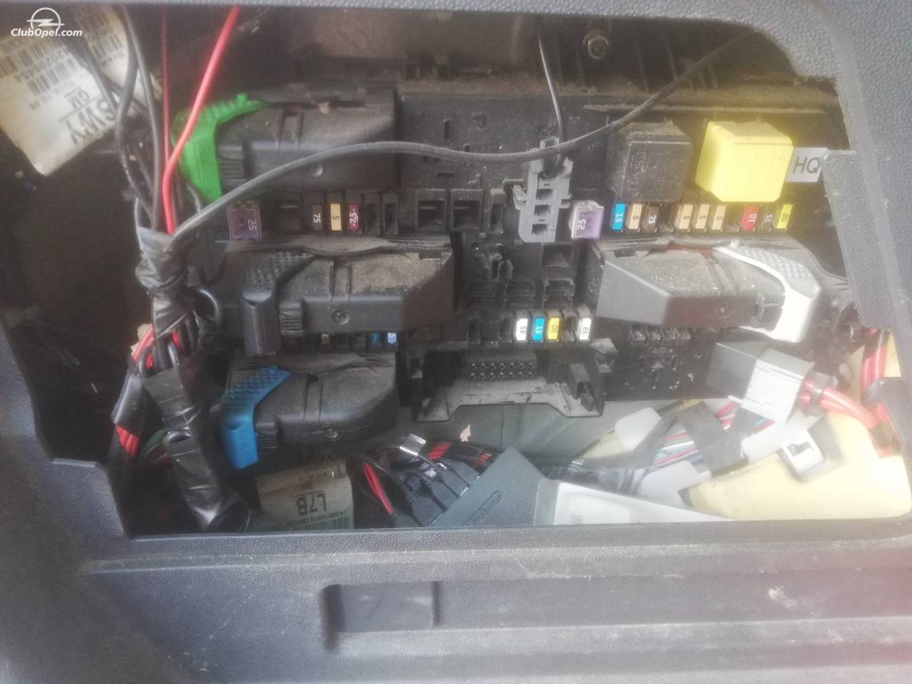

gabimilo1 Multumesc inca odata ca ma ajuti,am pus poza cu tabloul,astazi am sesizat ca nu mai functioneaza dinou nici un geam.
  • mikyboy
  • Mesaje scrise: 5,734
dar de unde este atata mizerie acolo in zona tabloului ca acolo in mod normal trebuie sa fie curat... mai vad si un modul care zici ca este un router in partea de jos a tabloului...
verifica sa nu fie oxidate contacte sau sigurante arse
la cum arata pe acolo si fierele acelea acolo s-a umblat si au fost facute modificari...

Eu nu am umblat niciodata acolo,a umblat doar un electrician auto acuma vreo 3 ani cand mi-a montat senzori de parcare ,petru asa ceva este mudulul ce se vede,o sa incerc sa-l curat si sa verific contactele si sigurantele.

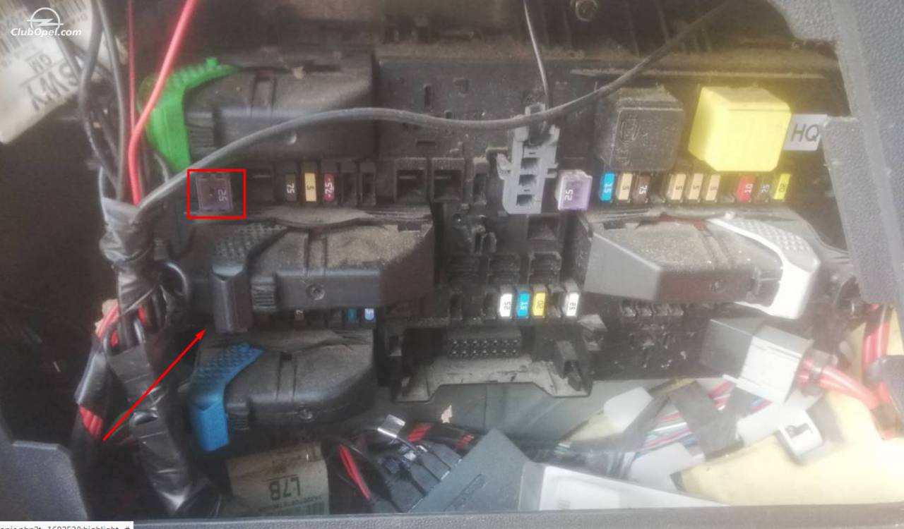

Dupa poza masina este cu REC.
Uite mai jos poza de la tabloul tau. Acolo unde am pus sageata trebuie sa fie o siguranta ca aceea din dreptunghiul rosu. Aceea e siguranta de la geamurile spate, verifica prima data pe aceea. De asemenea ar trebui miscata putin prima mufa din stinga jos, din poza, poate e un contact slabit. La fel ar trebui sa iei in calcul fire rupte in burdufurile de la usa..
Vezi prima data de siguranta si de mufa, si apoi vedem.

am verificat siguranta,e buna ,am masurato si cu multimetru.

Trebuie sa ai plus pe ambele capete ale sigurantei.
