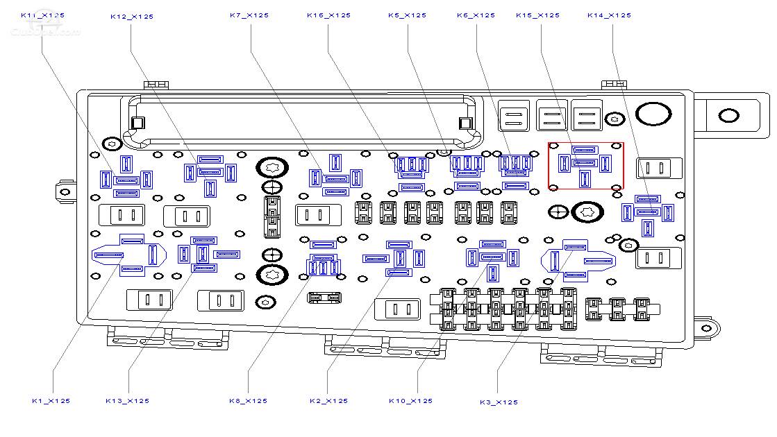

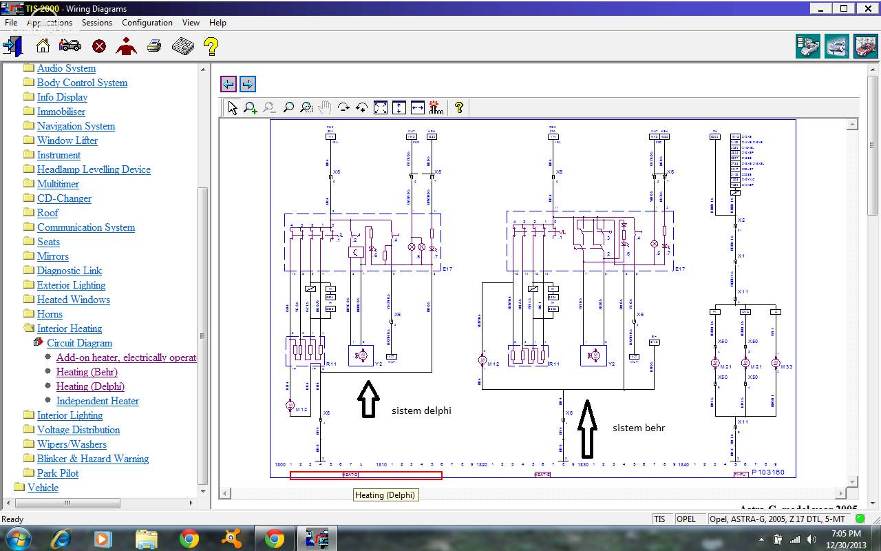

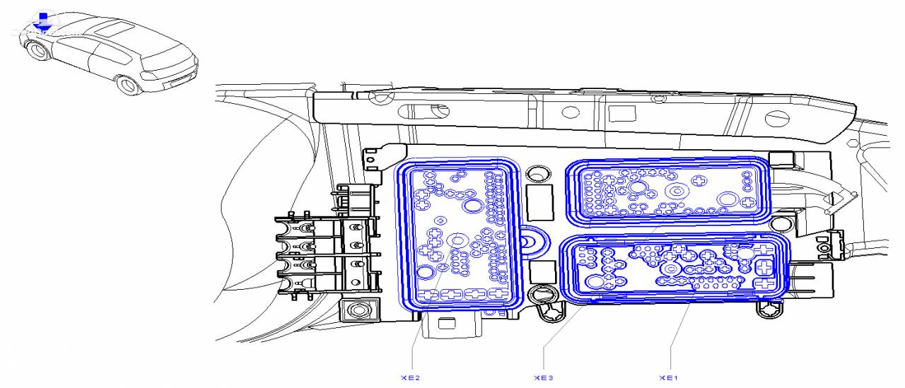

am gasit o schema dar cum identific releul K1.35 din schema data in tabloul de sigurante 😃
https://www.clubopel.com:808...192_hy9xta66n.jpg
https://www.clubopel.com:808...192_i7rpimzqr.jpg
https://www.clubopel.com:808...192_oqveqvll7.jpg

ce e asa mare problema sa scoti tis2000 de pe un torent, sunt garla, apoi iti da ala mura in gura ce relee sunt, unde se gasesc, etc etc.
Vorba aia, ai gasit Bosch Esi Tronic, nu gasesti tu un tis ...
K15 la motor, XE2 e mufa

ovibaro a scris:am gasit o schema dar cum identific releul K1.35 din schema data in tabloul de sigurante
E recomandat sa cauti documentatii(scheme),exact pentru masina ta,conform echiparii.Releul K1.35,face parte din echiparea celor ce au incalzire auxiliara(independenta).

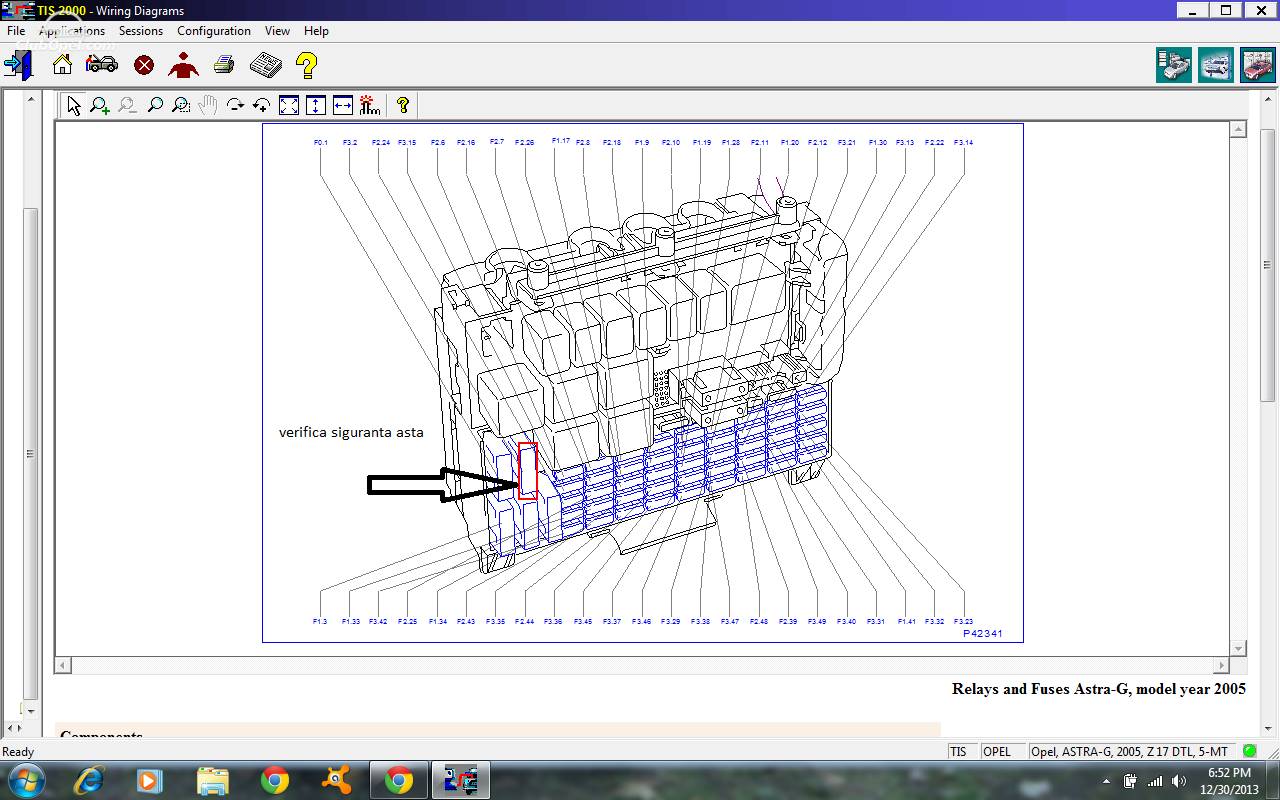

verifica siguranta asta este comuna pentru cele 2 sisteme de incalzire,delphi/behr,daca este buna mai ai o masa pe stalpu din dreapta
