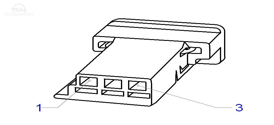

Nu e vorba de asta, a crapat mufa care intra in senzor, am masurat in mufa si nu aveam voltaj, am dat un pic cu un cutter pe acea banda si acolo am 13v. Daca nu gasesc un cablaj de plafon pt GTS care sa fie full, o sa trag 3 fire iar in senzorul de ploaie pun fire de GPIO de la raspberry PI cu pini individuali, intra perfect 3 unul langa altul in senzor, problema e ca nu stiu pin out-ul de la senzor. iar mufa am taiat-o inainte sa notez unde aveam voltaj
  • sebage
  • Mesaje scrise: 2,642
1 - +12V dupa contact;
2 - GND;
3 - Semnal.

rezolvat, cu ocazia asta am imbracat si plafonul + stalpii in negru, restul de plastice + parasolare gri. Looks like an Individual BMW interior 😊
Se pare ca si senzorul EY isi face treaba pe parbriz fara UV (nu e mov) , mai ramane sa-l remontez cu niste ulei de bebelusi pe siliconul ala, are vreo 2 bule de aer. Am pus un cablu cu 3 fire de raspberry pi in senzor si le-am continuat cu firele dintr-un cablu UTP de retea pana in REC, pe baza schemei colegului @sebage.
In REC sunt 14,15,16 pe mufa XR7 (cea cu banda de cablu mai mare), 14 e pozitiv, 15 e masa, 16 e semnalul.
Am infipt litele de utp (fiind cupru tare) in pini, si le-am sucit in capat unul in jos unul in sus la tensiune ca sa nu cumva sa se atinga, iar semnalul tot in jos. Apoi, mufa introdusa, test: nu se mai aprind farurile automat ca inainte decat daca acopar cu mana senzorul, am testat si cu apa, udat parbriz, apoi pe viteza 1 am aruncat niste apa pe senzor si a functionat corect.
