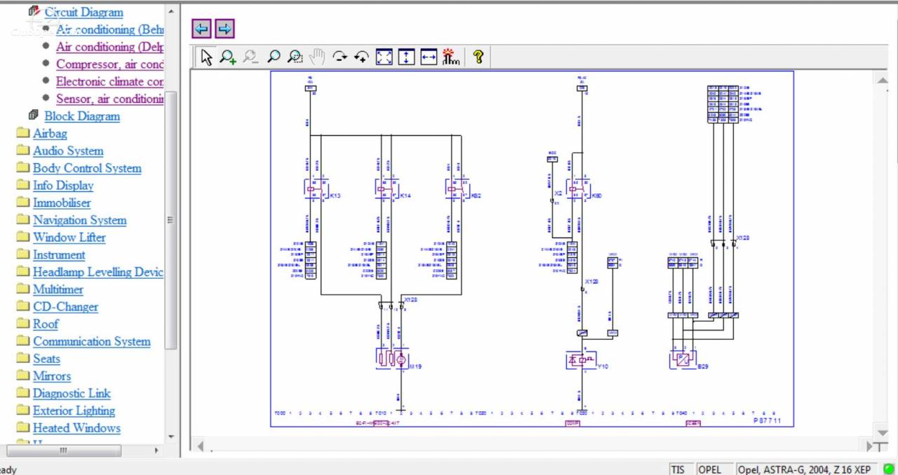

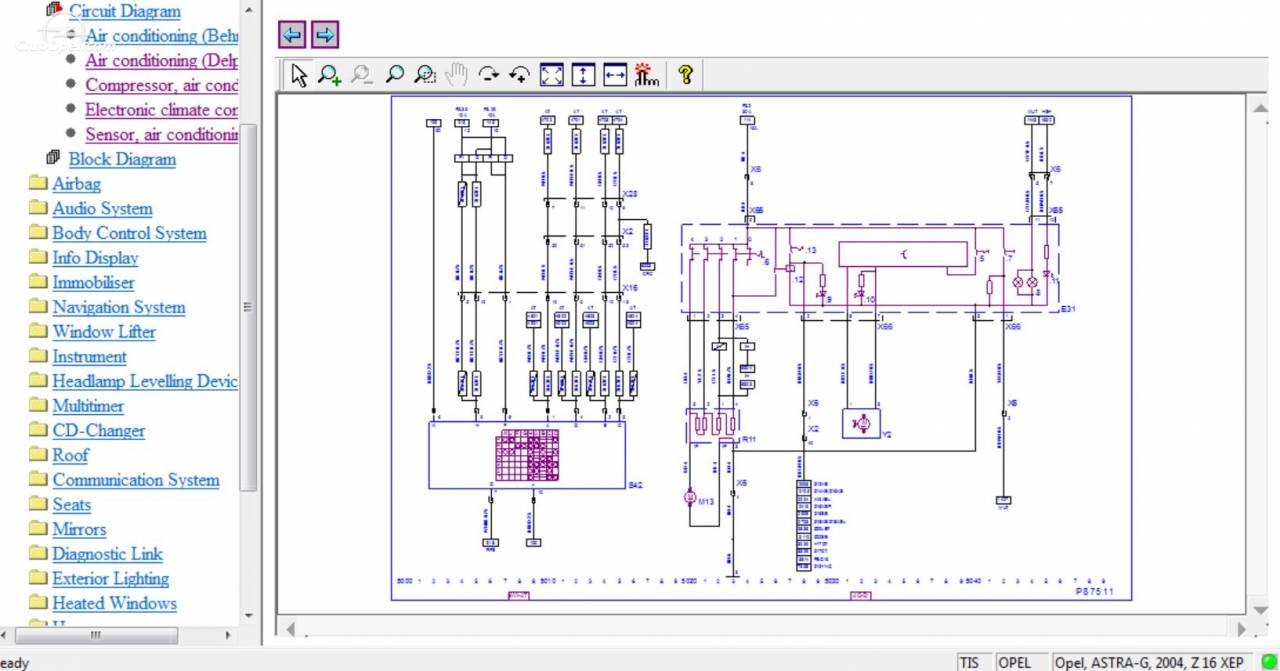

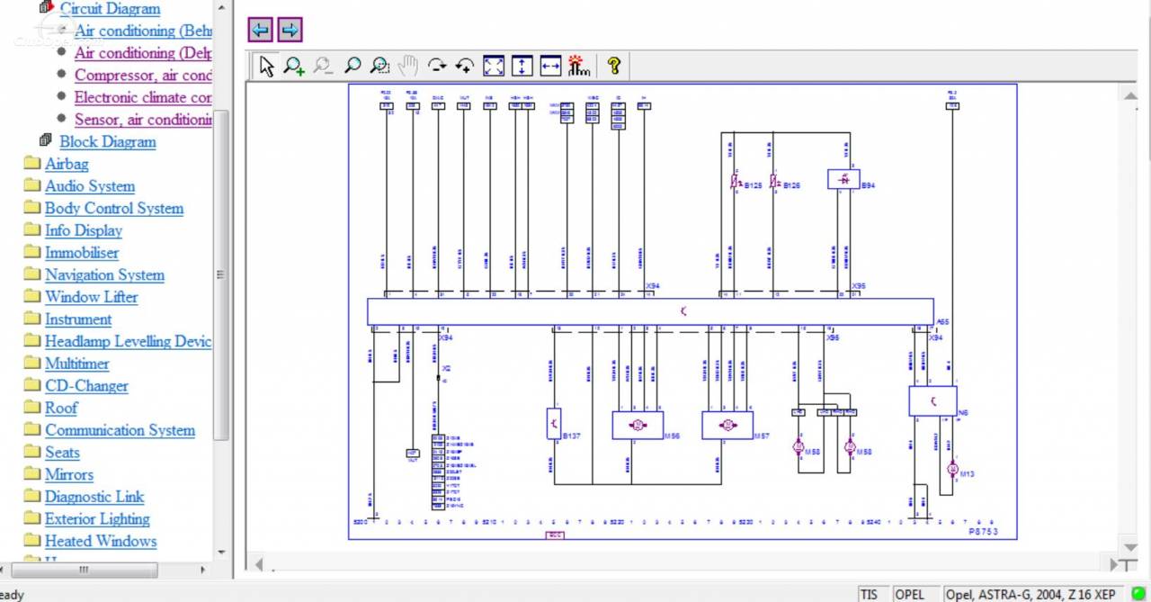

Hey. Stie cineva sa posteze exact modul de alimentare(fire,trasee, relee, sigurante) pentru climatronic cu compresor WD Delphi? Intreb deoarece, asa cum am postat mai sus, imi vine tensiune pozitiva permanenta la mufa compresorului. Am consultat si dotarile masinii dupa codul VIN si imi spune ca am "pentru instalatie de climatizare electronica". Mentionez ca nu am umblat la setarile masinii, eu cel putin. Masina am primito fara car pass. Multumesc

salut

Multumesc. Sa vad ce va iesi.
