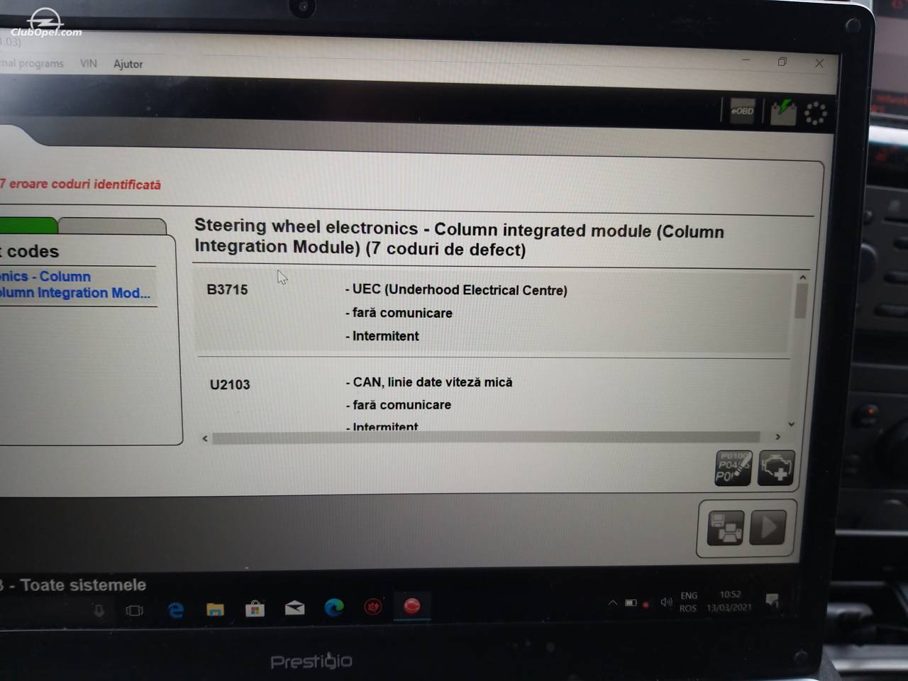

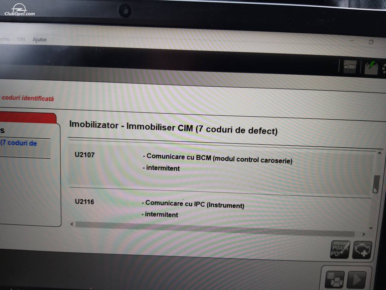

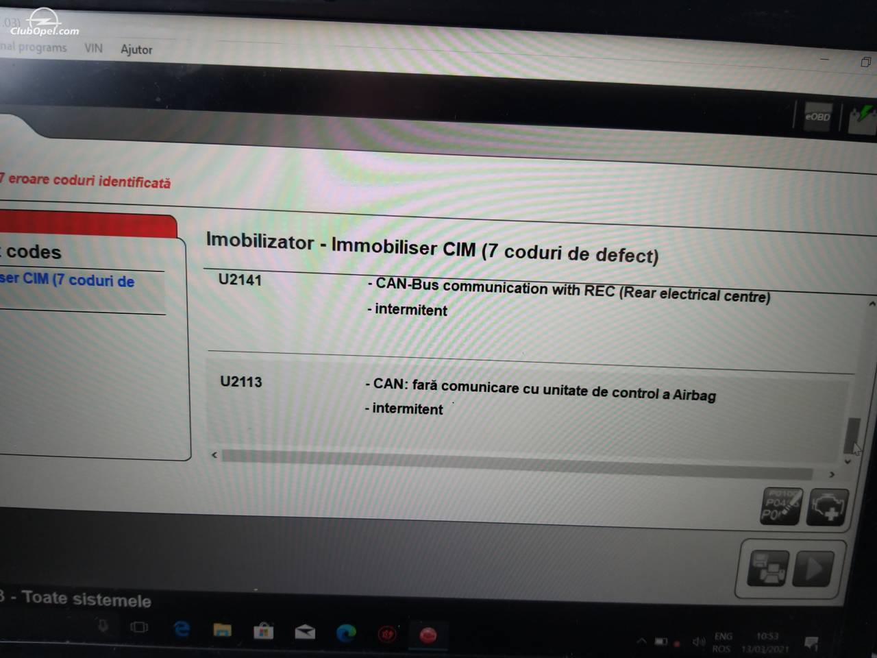

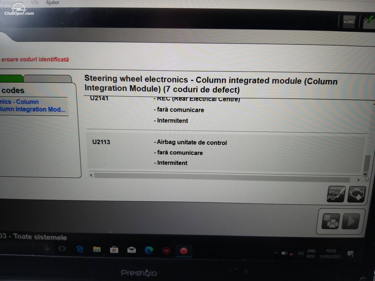

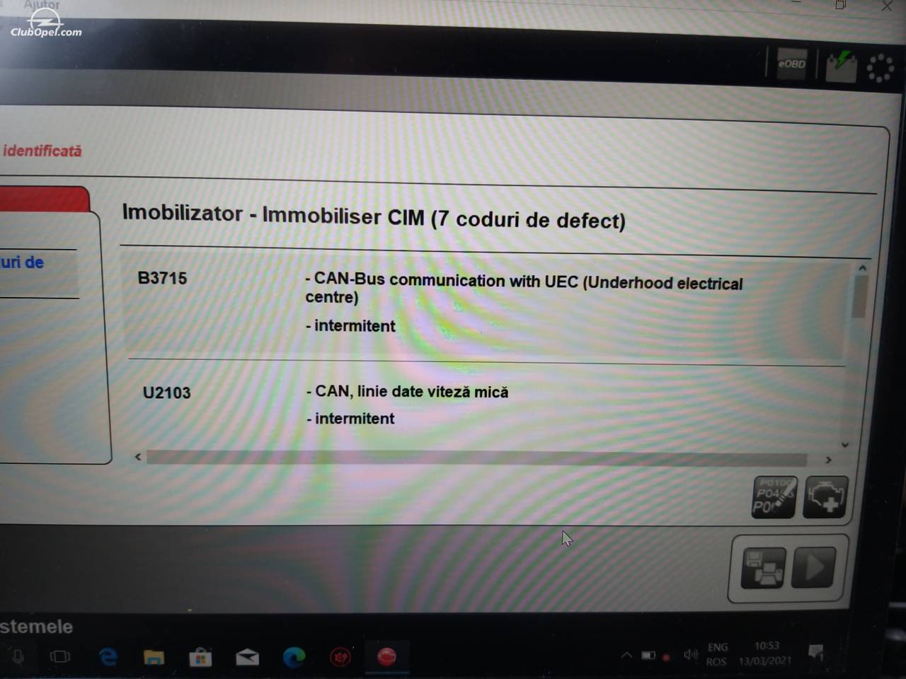

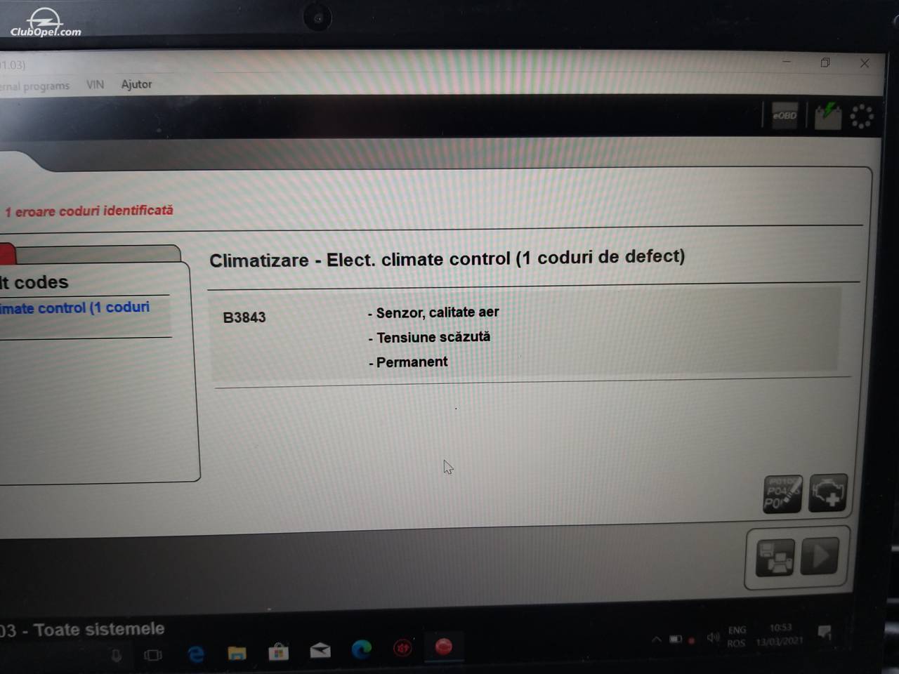

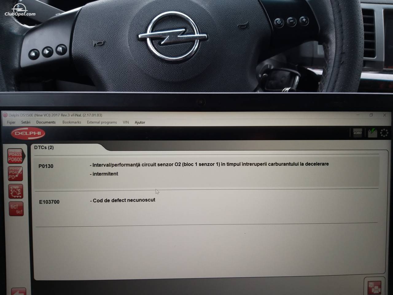

Salut colegii, am cumparat de curand Opel Signum 2003 2.2 benzina si am aceste erori pe partea de electrica sa zic asa, se pot remedia? Cum as putea face asta

Marea majoritate, vad ca sunt cu "intermitent", deci NU se manifesta la data scanarii, ele pot fi in memorie ... de cand eram eu tânãr.
Senzor calitate aer, este posibil sa nu fie montat si doar sa-l fi activat careva ...din joaca aceasta cu testerele.
Sterge toate erorile, ruleaza cu masina, refaci scanarea si vezi daca si care mai reapar. Pe acelea te axezi.
Bafta!

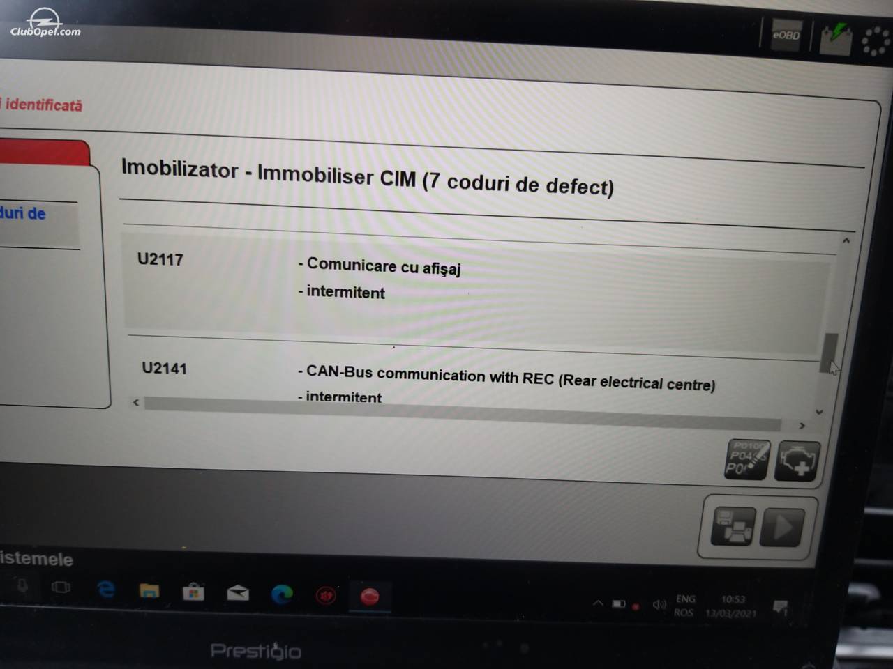

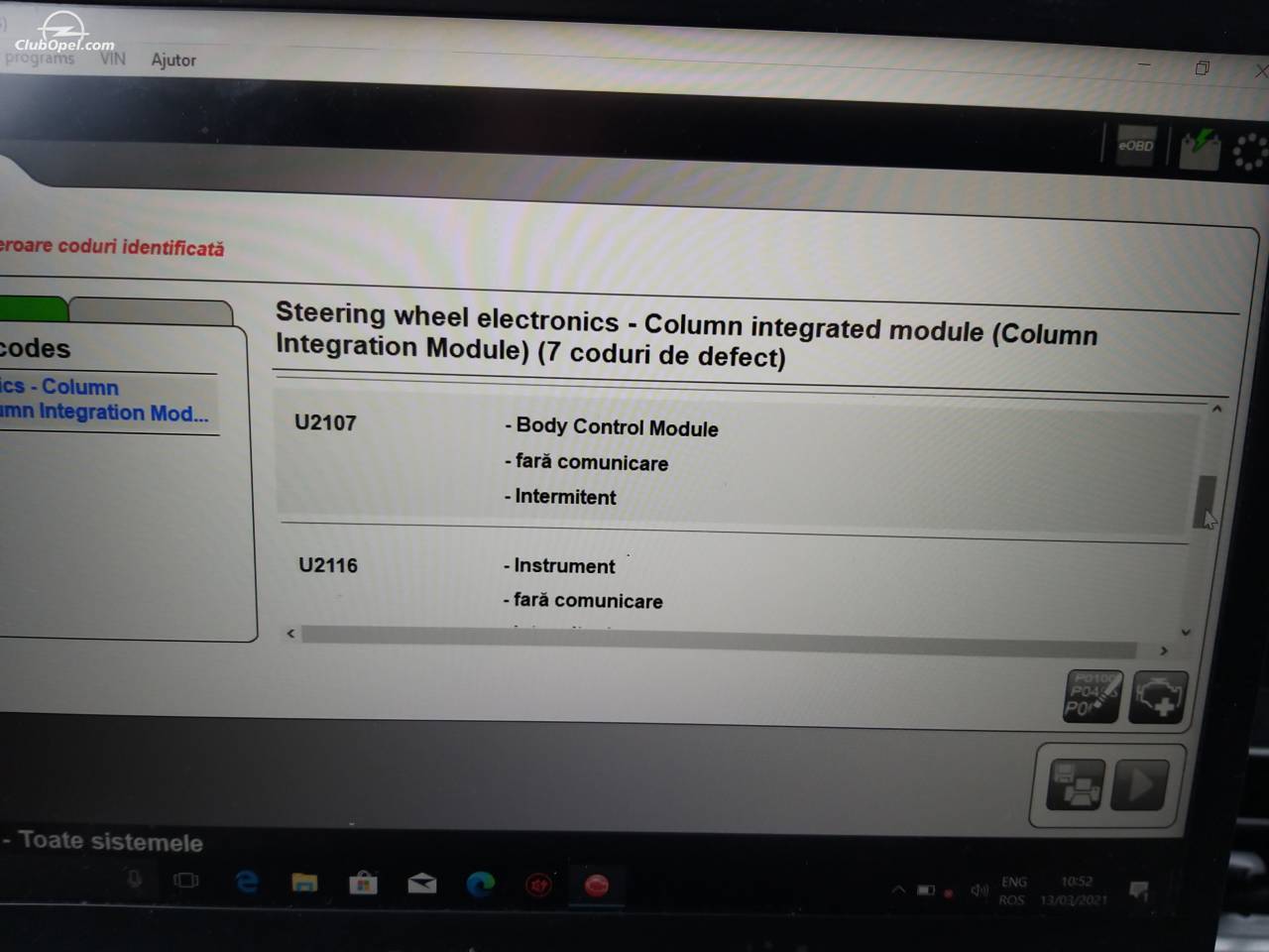

Salut, le-am sters dar au reaparat, sa fie oare cimul, spira, chiar nu stiu ce sa zic..comenzile pe volan nu functioneaza..nu stiu unde este pozitionat senzorul de aer ca sa ma uit, daca gasesti un video pe yt m ar ajuta. O zi buna
  • ToX
  • Mesaje scrise: 1,251
  • Masina: Astra OPC 2013 A20NFT
  • Cont inregistrat: 17 Mai 2004
Ai CIM-ul pe duca, are erori intermitente de comunicare pe CAN cu toate modulele, cauti la dezmembrari pt motorul tau, e in spatele volanului (practic tot ansamblul din spatele volanului, cu tot cu manete). Din motivul asta nu iti merg nici comenzile de pe volan, probabil ai aprins si becul de Airbag in bord, daca ai AFL-uri probabil nici alea nu mai merg.
Senzorul de calitatea aerului e sub plasticul care acopera mecanismul stergatoarelor, il poti accesa scotand chederul de sub stergatoare, ridici plasticul in locul filtrulu de polen si e pe acolo pe undeva.
Mai e unul de temperatura care e in mijlocul bordului si arata ca o bila, dar ala e altceva, ai daca masina are ECC (clima automata)
