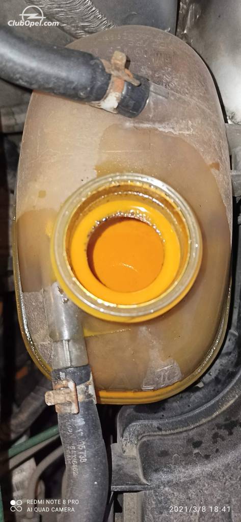

Buna, in urma cu ceva timp corsa mea a început sã nu mai bage cãldurã, la un control la vasul de expansiune am observat cã antigelul avea o culoare ruginie opaca, am zis cã trebuie curãțat sistemul de rãcire și probabil caloriferul desfundat operațiune pe care am executat-o astãzi. Am bãgat apa pe tur și apoi pe retur, a ieșit mizerie însã caloriferul nu era înfundat, am bãgat o tura de apa distilata cu un flush am mers câțiva km, am golit și am pus antigel.
Cãldurã nu baga nici acum iar la relanti antigelul sare de 100 de grade, ventilatorul cupleazã pe treapta 2. La drum întins menținut undeva la 3000 rpm antigelul ramane in limita normala ~90 grade. Aveți vreo sugestie? Mulțumesc.

clapetele de recirculare aer cald/rece sunt ok ? le-ai verificat ?verifica furtunele care merg la caloriferul din habitaclu,,tur retur si vezi daca sunt calde sau f calde sau caldute,,, si pune manuta si pe calorifer vezi daca e fierbinte...si vezi daca comanda de la butoane ptr dirijarea fluxului de aer/ caldura e ok,,

Clapetele sunt ok, furtunele de la calorifer sunt reci (tur-retur), când am scos furtunul gros de la vasul de expansiune pe interior aveam mizerie 1mm grosime, cum am spus am bãgat apa pe tur și apoi pe retur la calorifer pana a ieșit apa curatã, termostatul cupleazã, am antigel fierbinte pe întrarea în radiator și cãlduț pe ieșire, ventilatorul la ralanti ajunge în treapta 2. În momentul în care turez motorul chiar și în gol și stau cu el câteva secunde temperatura antigelul ui revine spre 90 de grade. E posibil sa fie pompa de apa? Sa nu facã debit suficient? Sau tot sistemul de rãcire e colmatat și pompa nu reușește sa facã debit la turații scãzute. Ma gândesc ca dacã ar fi garnitura de chiulasa, problema temperaturii antigelul ui ar rãmâne la fel în turații crescute sau chiar s-ar agrava. Spuma în antigel nu am, nici pe busonul de ulei de la chiulasa. Încã o chestie importanta, dacã pornesc motorul cu busonul vasului de expansiune deschis se umple vasul pana da antigelul afara, cu busonul închis face presiune dar nu atât de mare încât sa fie probleme.

Ce marca de antigel ai pus inițial?
Sistemul tãu de rãcire este înfundat: antigelul va merge pe traseul minimei rezistente. Cel mai probabil, ai mizerie care nu permite antigelului sa meargã și prin calorifer. Și nu numai.
Cred ca va trebui sa demontezi tot ce se poate din sistemul de rãcire și sa speli/cureți foarte bine.
Apoi bagi apa și soluție de spalt circuitul de rãcire de mai multe ori.
Verifica sa îți între lichid exact cât are volumul instalației de racire:asa știi sigur ca instalația nu este înfundata.

N-am apucat sa mai fac nimic la Corsa, momentan merg cu astra. O sa schimb pompa de apa si termostatul si o sa mai bag un flush atunci. Revin cu detalii cand o sa am timp sa ma ocup de asta.
Eu sper ca nu e ceva grav (gen garnitura de chiulasa) din moment ce la un 3000 rpm temperatura se mentine in 90 de grade. La ralanti ajunge pe tester si la 110 grade cu ventilatorul la radiator pe ultima treapta, cum ii dau 3000 rpm incepe sa scada temperatura. ma gandesc ca paletele pompei is duse si nu mai face debit decat la turatie mare.
