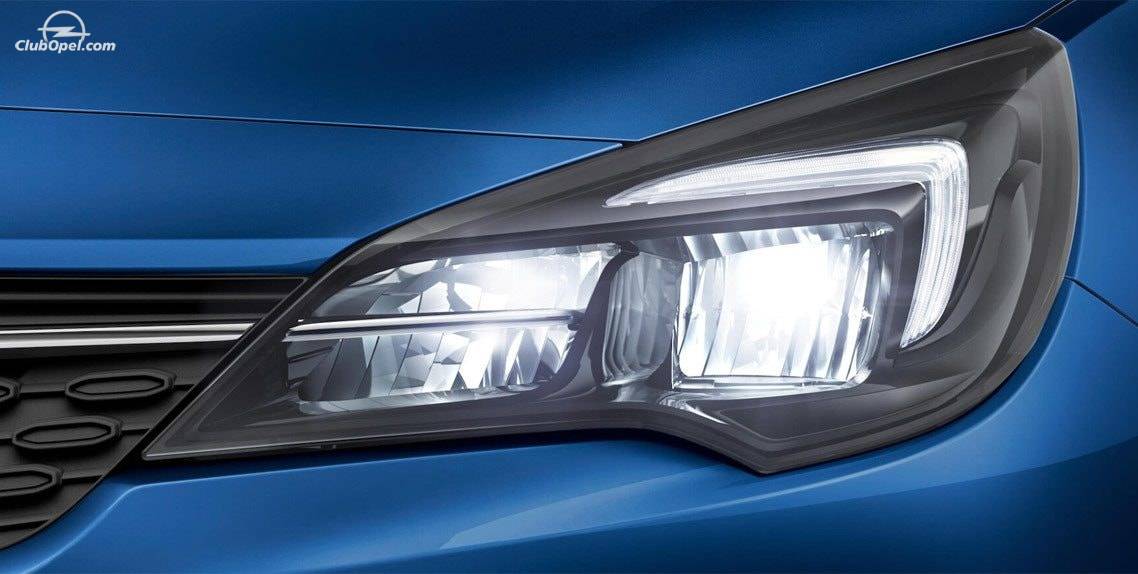

! Farurile EcoLed nu sunt Intellilux, practic sunt faruri clasice, dar cu bec led (a se vedea poza) !

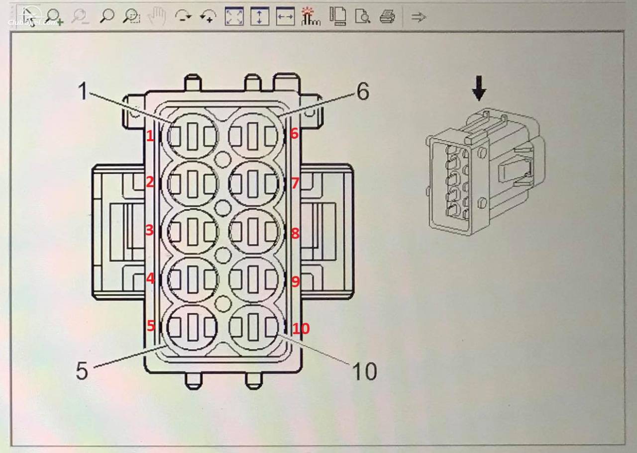

Pasul 2: Pentru a functiona corect farul va trebuii sa schimbati ordinea pinilor de pe mufa de conectare. La alegere se poate schimba ordinea de pe mufa aflata pe masina, respectiv mufa aflata pe far. Eu am ales a doua varianta, dar voi prezenta ambele posibilitati.

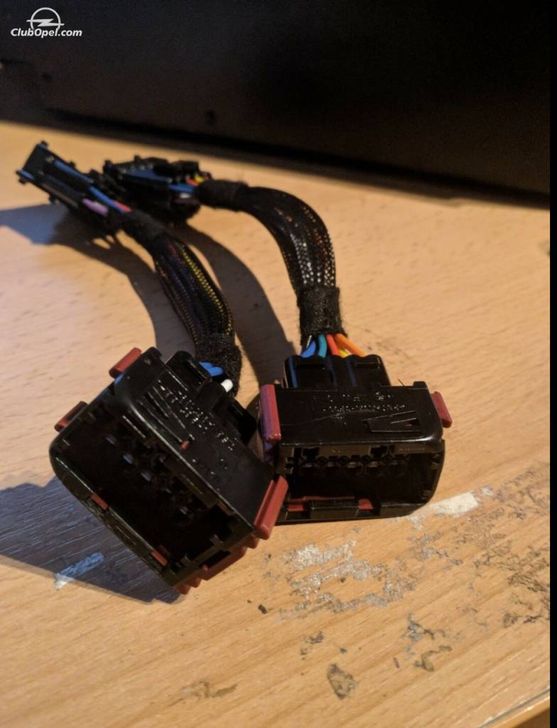

A:Shimbarea ordinii pinilor din mufa aflata pe masina.
Pentru aceasta va trebuii sa achizitionati urmatorul adaptor:

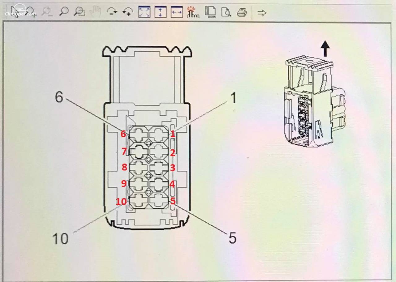

Ordiniea pinilor inainte sunt precum in poza urmatoare:

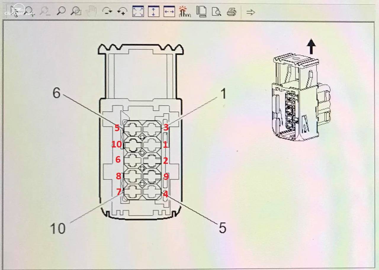

Dupa ordinea pinilor trebuie sa fie urmatoarea:
B:Schimbarea pinilor din conexiunea de pe far.

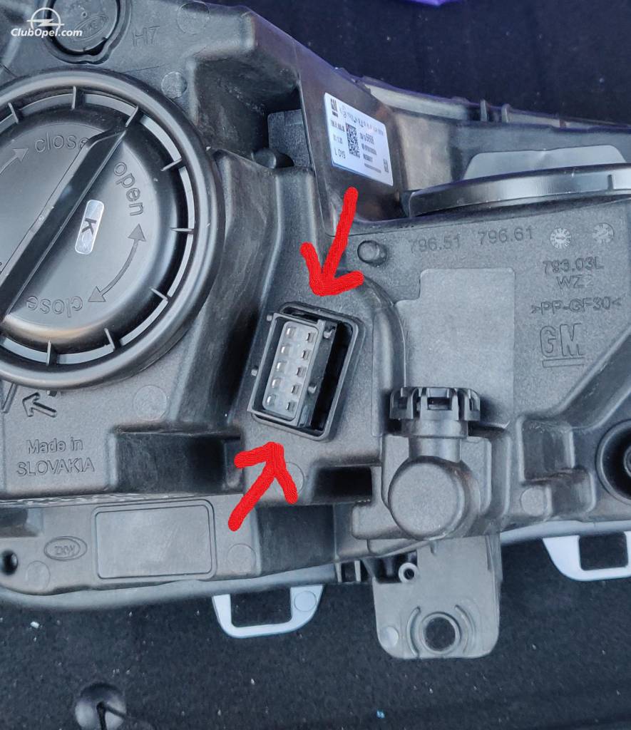

Prima oara va trebuii data mufa jos din far.
Se dau capacele deoparte si se scoate mufa apasand pe urechiusele din zonele marcare mai jos:
Va veti chinuii putin din cauza spatiului limitat, dar se poate realiza, eu am reusit.

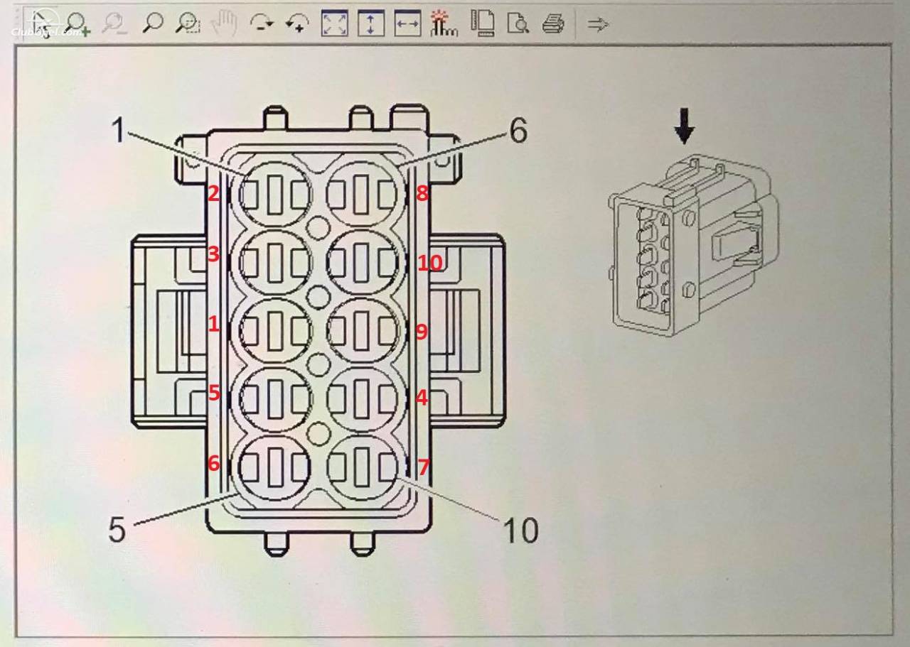

Dupa se trece la repozitionarea pinilor dupa cum urmeaza:
Inainte:
Dupa:
