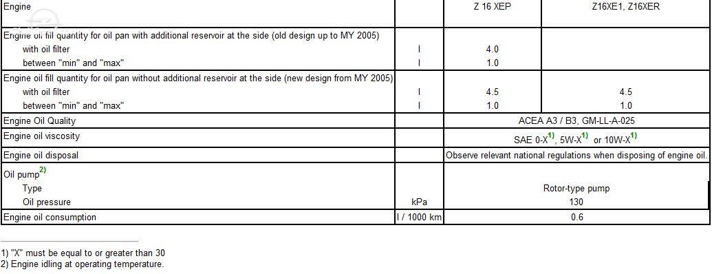

Update admin: capacitatea maxima de ulei pentru 1.6 16v z16xep produse pana la 2005 este de 4.0 L iar pentru cele produse din 2005 este de 4.5 L, inclusiv filtru ulei, conform tabelului Capacitate ulei astra h
Atentie, este vorba de capacitate maxima si nu de cat ulei intra -- verificati pe joja dupa al 2-lea litru de ulei turnat in motor si completati cate putin pana cand joja indica MAX.
Vascozitatea recomandata de Opel in manualul de utilizare este de 5W-30 sau 5W-40 pentru temperatura ambientala pana la -25 grade celsius sau 0W-30 sau 0W-40 pentru temp. amb. sub -25 grade celsius.

  • Op3l
  • Mesaje scrise: 528
  • Masina: Astra 2006 Z17DTH
  • Cont inregistrat: 20 Dec 2013
vlad-OPC a scris:10w40 de la bunica ! - recomandari de recomandari...
Majoritatea avem motoare cu 200 000 km rulati lejer daca esti dispus sa accepti realitatea unui SH de Germania... bunica recomanda 5W40 Castrol sau 10W40 Castrol semi-sintetic.
Evita GM este o "drojdie" de ulei. Este bun doar pentru motoarele noi ,caz in care poti sa-i bagi orice marca ca oricum nu maraie ca.... deh e nou.
Apropo uleiurile recomandate de producator sunt :
-0W30-----0W40
-5W30----5W40
-10W30----10W40
Astea sunt recomandate, teoretic in fuctie de clima trebuie ales uleiul in cazul unui motor nou.Adica cele mai "groase" gen 10 W40 pot fi utilizate in regiuni unde temperaturile ating maxim -20 grade.
Uite si o poza ca sa te edifici in privinta recomandarilor producatorului:
