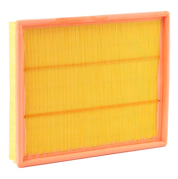

Filtru de aer
Manualul menționează la fiecare 4 ani sau 60.000 km dar, dacă locuiți într-o zonă cu mult praf, noi recomandăm înlocuirea la fiecare 2 ani sau 30.000 km.
Cod filtru aer pentru:
Scule necesare: torx T27 (sau T25), cheie tubulară 7 mm, aspirator. |

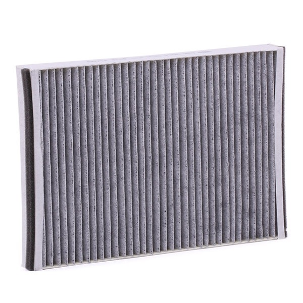

Filtru de polen cu sau fără cărbune activ
Manualul menționează la fiecare a doua revizie (60.000 km) dar noi recomandăm înlocuirea filtrului anual chiar și cu unul low cost.
Sunt două tipuri de filtre de polen/habitaclu în funcție de dotări: pătrat (aprox. 26x23cm) și dreptunghiular (aprox. 30x20cm). Pentru a afla ce formă are (cel mai probabil dreptunghiular) va trebui să îl scoateți din compartiment sau măcar să măsurați lățimea după deschiderea capacului: Tutorial schimbare filtru polen Opel Astra H Scule necesare: torx T20, cheie tubulară 5.5 mm, aspirator. Sfat: pentru a evita 'acordeonizarea' filtrului, ghidați cu mâna colțul din stânga-sus, prin spatele filtrului, în canalul/ghidajul superior și va intra fără rezistență. Cod filtru polen:
Vezi și discuția |

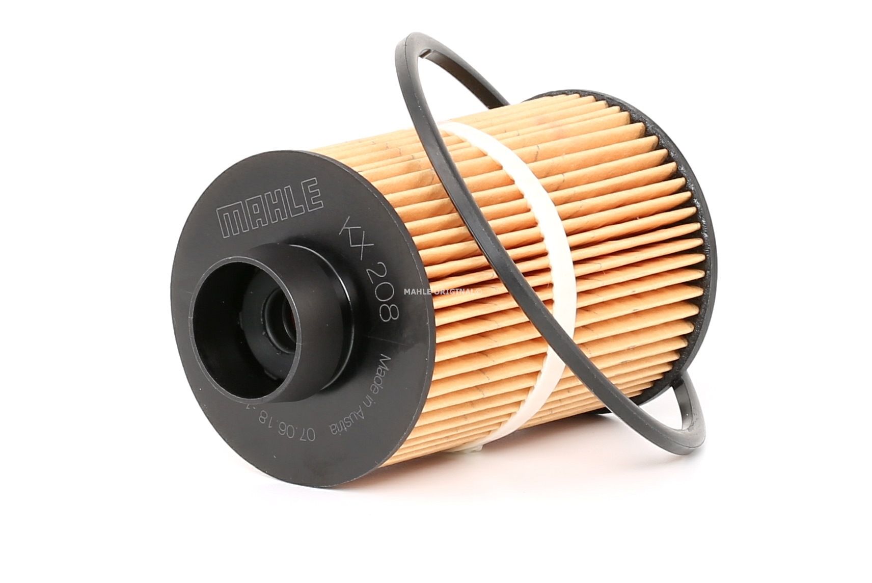

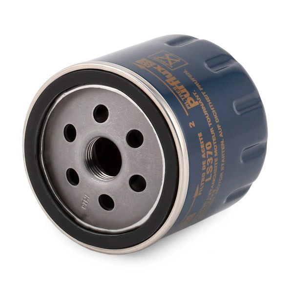

Filtru ulei
La fiecare schimb de ulei.
Cod filtru ulei pentru:
Sfat: umpleți cu ulei nou filtru de ulei înainte să-l instalați (dacă poziționarea permite): Does Pre-FILLING The Oil FILTER Cause Engine DAMAGE?. Sfat: lăsați filtrul de ulei vechi câteva ore sau peste noapte într-un recipient pentru a se scurge complet și usca. Astfel, veți putea analiza mai bine dacă sunt urme de pilitură, fragmente metalice, de plastic (ghidaje distribuție) sau de cauciuc/fibră (curea umedă). Exemplu video. |
