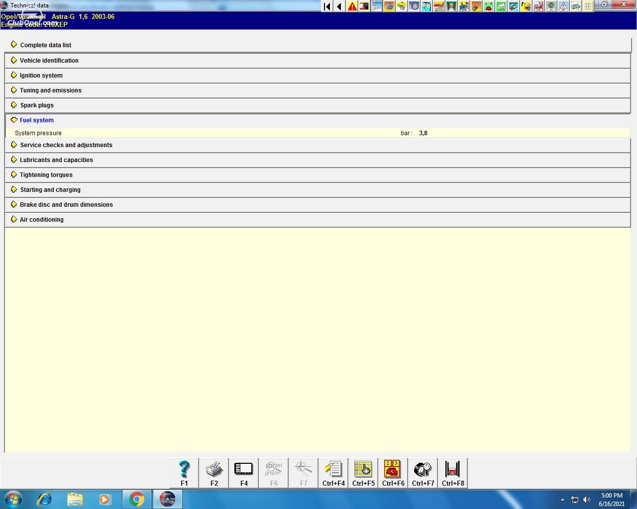

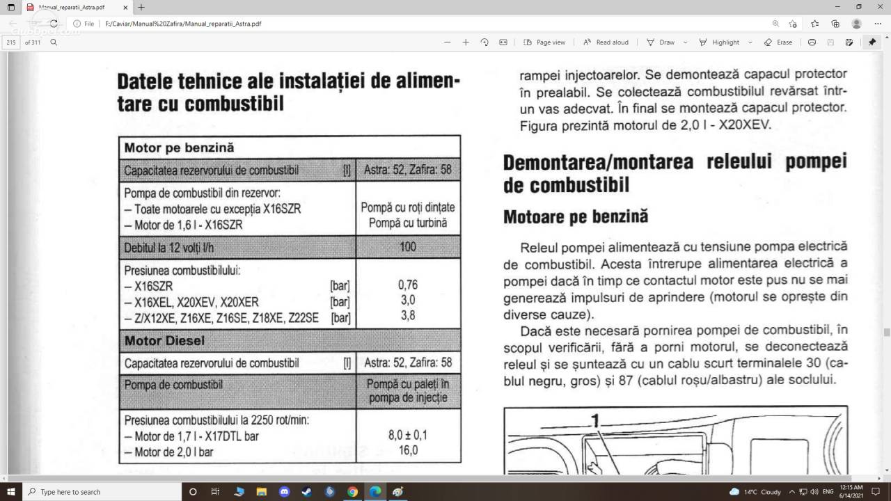

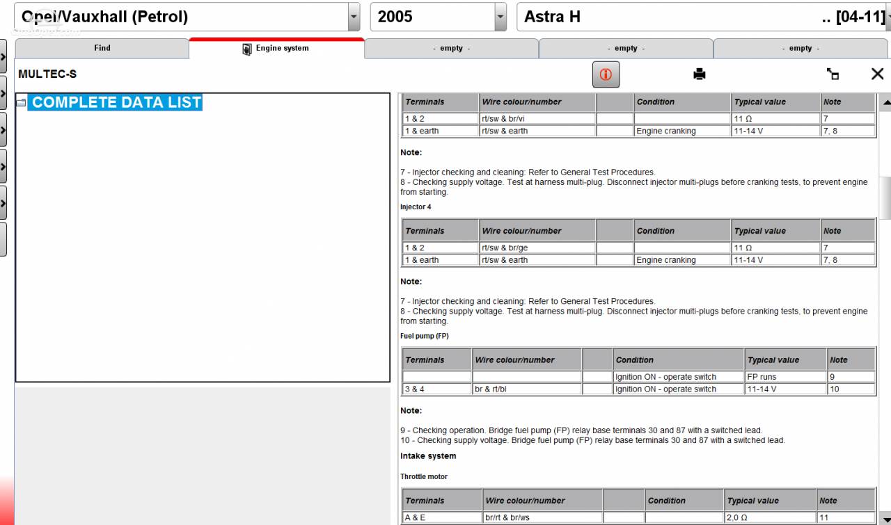

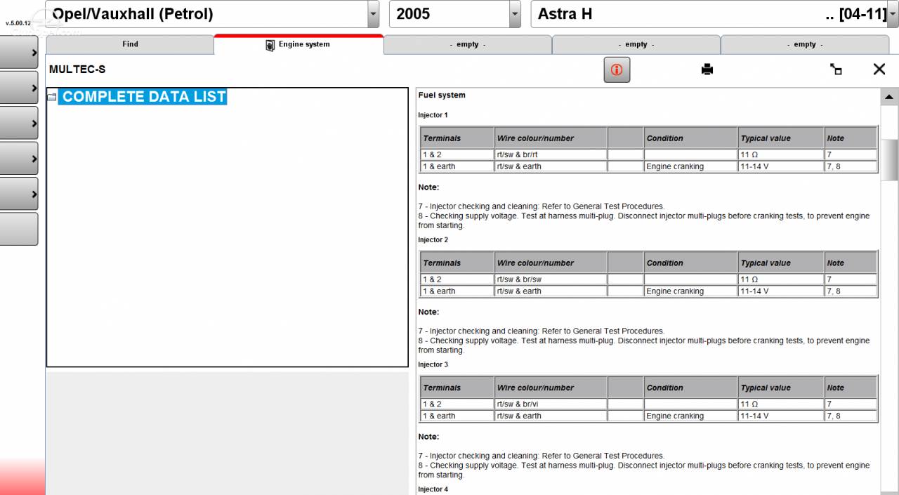

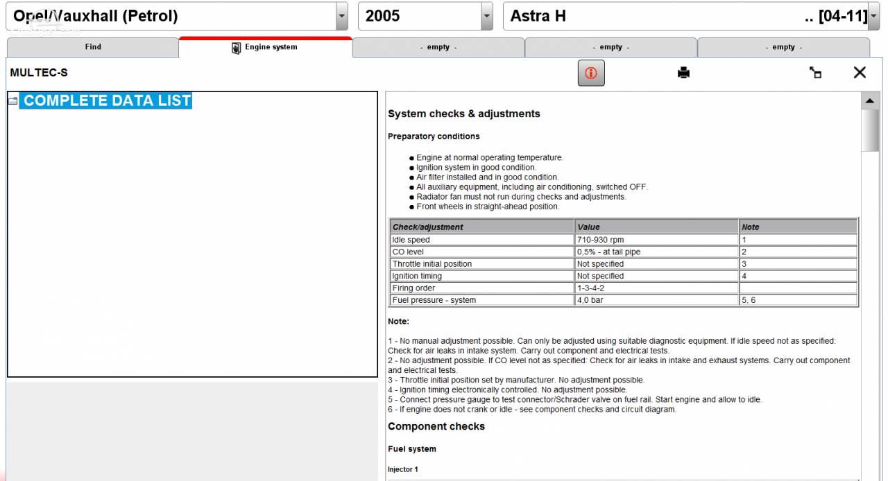

Salut
uite ceva verificari la injectoare
Presiunea o da ca fiind 4 bari, in autodata o dau intre 3,6 - 4 bari.
