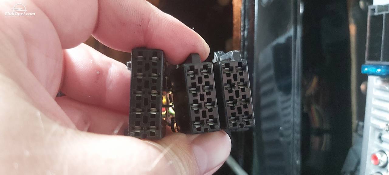

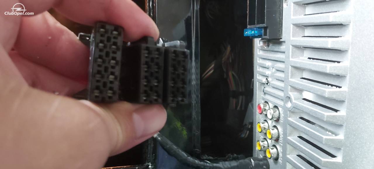

Din cate inteleg, din mufele masinii, ai cuplat doar doua la "navigatie".
Ar fi fost interesanta o poza cat mai clara cu conexiunile realizate. Presupun ca "navigatia" a venit cu un adaptor de CAN si ma gandesc ca acesta face figurile descrise (desi nu ar trebui).

A venit fãrã adaptor Canbus, dacã la asta te referi. Am zis cã sunt nesimțit sã îi cer chinezului sã îmi mai punã și toate firele, dupã ce cã mi-a trimis un televizor, mai mare dragul sã îl furi. Iar la mufe nu am fãcut nici o modificare mai mult decât sã desprind mufele de la comenzile pe volan de restul mufelor, suportul fiind o singurã bucatã mare, cum a lãsat tata Opel sã fie și chinezu n-a știut sã facã puțin mai mare spațiul pentru mufe.

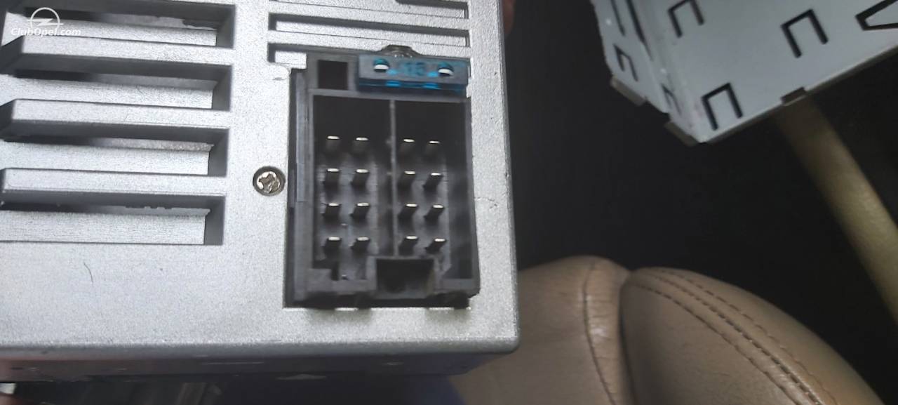

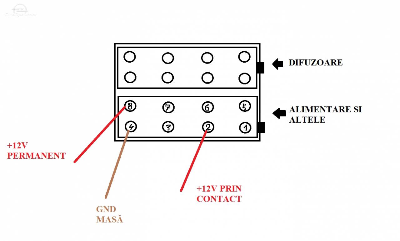

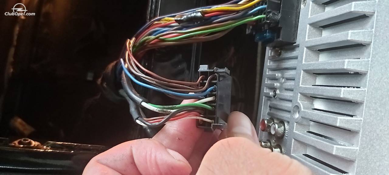

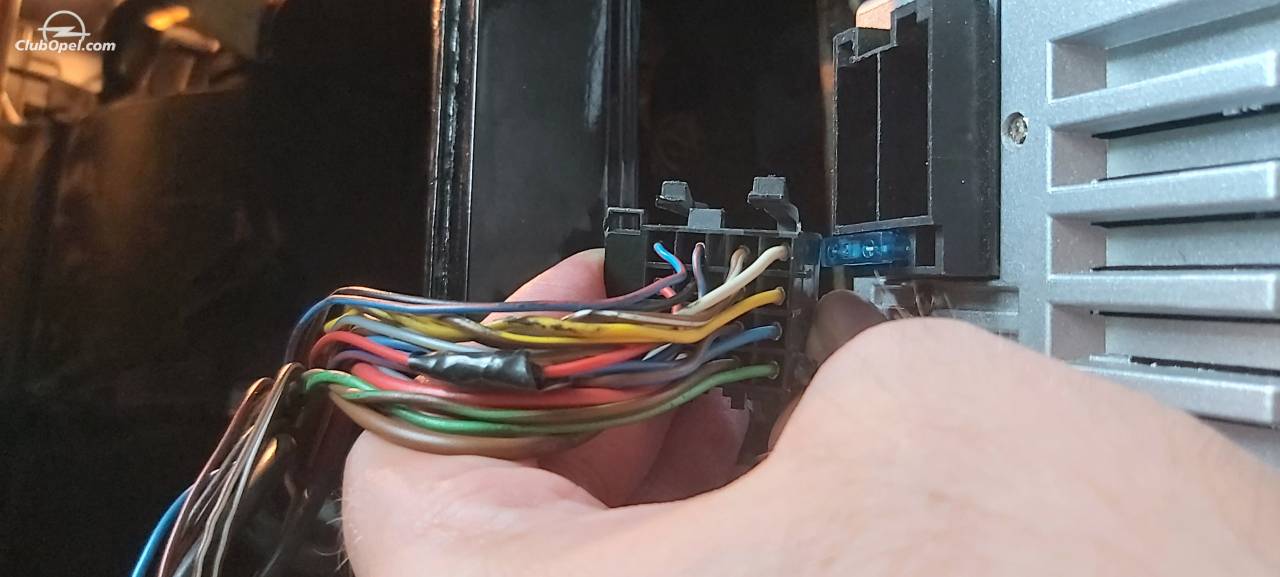

Mufa in care sunt perechi de fire cu aceeasi culoare, este mufa pentru difuzoare. Cu aceasta nu ai treaba.
Cealalta mufa, este cu alimentari si alte semnale (viteza, iluminare, remote, etc.
Ei, in aceasta mufa, cu alimentarile, probabil chinezaria nu se potriveste la semnale cu instalatia originala a masinii.
Aici, eu as lasa doar strictul necesar functionarii, adica 2 fire de plus (unul permanent si unul dupa contact) si firul de masa. Doar cu aceste 3 fire in acea mufa, ar trebui sa functioneze corespunzator. (apoi, poti conecta si firul pentru iluminare cand aprinzi pozitiile).
Deci, eu as incerca sa las doar firele acestea.
P.S. daca alegi metoda de a taia firele, sa nu le tai foarte aproape de mufa. Ca sa ai loc sa le legi la loc si izolezi, cand va fi cazul.
