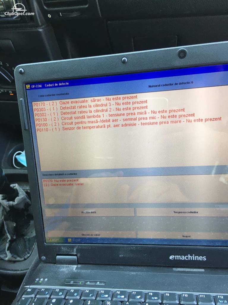

Multumesc de link, am sa atasez o poza cu erorile constatate la tester.

La testul cu pedalele am gasit urmatoarele erori
0301
0135
0130
Daca stie cineva care este problema, il rog sa ma ajute...nu vreau sa fiu luat de gasca de catre ''mecanicii buni'' din Tulcea, eu fiind din Arad ma gandesc ca baietii o sa umfle preturile si numarul de piese de schimbat. Multumesc anticipat
