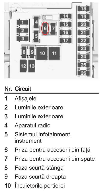

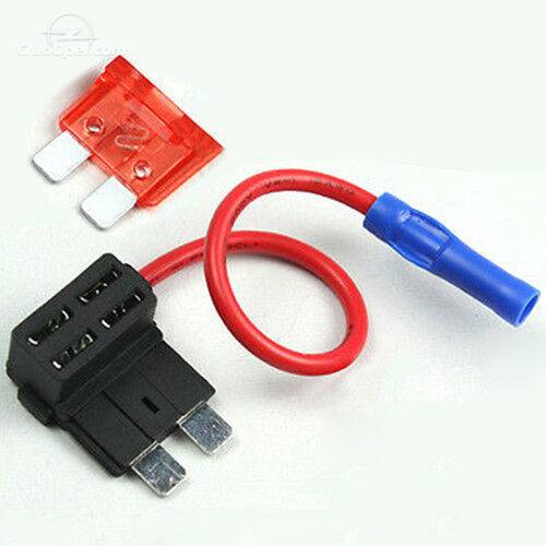

Eu ma gandesc sa o pun pe siguranta de la bricheta. O sa pun siguranta de bricheta in slotul de siguranta si acesta o sa-l conectez la panou de sigurante.

Am comandat acest kit de alimentare cu mufa miniUSB dreapta, plus suportul de siguranta.
Kit alimentare camera
Suport sigurante
O sa-l conectez pe siguranta de la bricheta si o sa iau masa de la caroserie.
