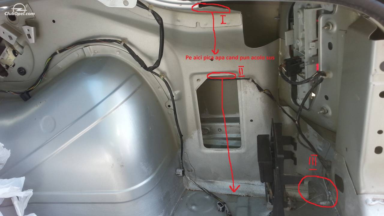

Buna ziua, detin o Vectra C 2004 GTS 150cp z19dth hatchback, care se ridica hayonul, imi intra apa in portbagaj, cand ploua, nu ii dau de cap de un an si ceva, am desfacut gemuletele laterale din spate si am pus silicon, degeaba, nu stiu pe unde intra, prin partea dreapta, nu e pe la cheder sau stop-uri, am stat in masina in spate si nu-mi dau seama, pe la antena nu cred, poate pe la telescoape, ce spuneti ? stiti cauza? am citit pe aici tot ce tine de subiect si nu am rezolvat nimic... ofer si poze, nr. tel., ma puteti contacta si in privat, cine ma ajuta la cat mi-am batut capul il cinstesc, sunt din Bucuresti.

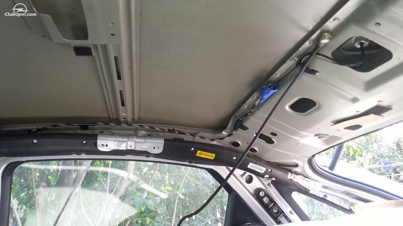

garnitura de la antena mai este in stare buna? misca un pic de antena si daca are joc inseamna ca s-a slabit surubul de fixare a antenei. si eu am aceeasi problema dar mi-e sila sa desfac capitonajul de pe stalpi sau plafonul 😃

din cate am inteles, la antena exista o intaritura a plafonului si daca se prelinge pe bara aia transversala, poate sa nu ude materialul textil. coincidenta sau nu, si la mine tot de pe partea drepta ajunge apa in portbagaj...si am mai auzit si la altii. deci, tre sa fie o smecherie ceva de exista predispozitie pe partea dreapta.

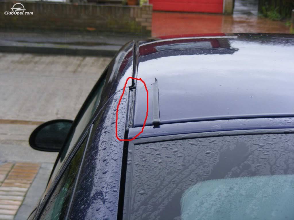

Vezi si la plafon.
https://www.clubopel.com/vie...p=1834671#1834671 - este o poza aici.
https://www.clubopel.com/vie...p=1818573#1818573 - poate va inspira.
Stiu sunt diferite.
Poze pune si aici cu zona unde este uda.

eu zic ca singura zona pe unde ar putea sa intre apa este antena...

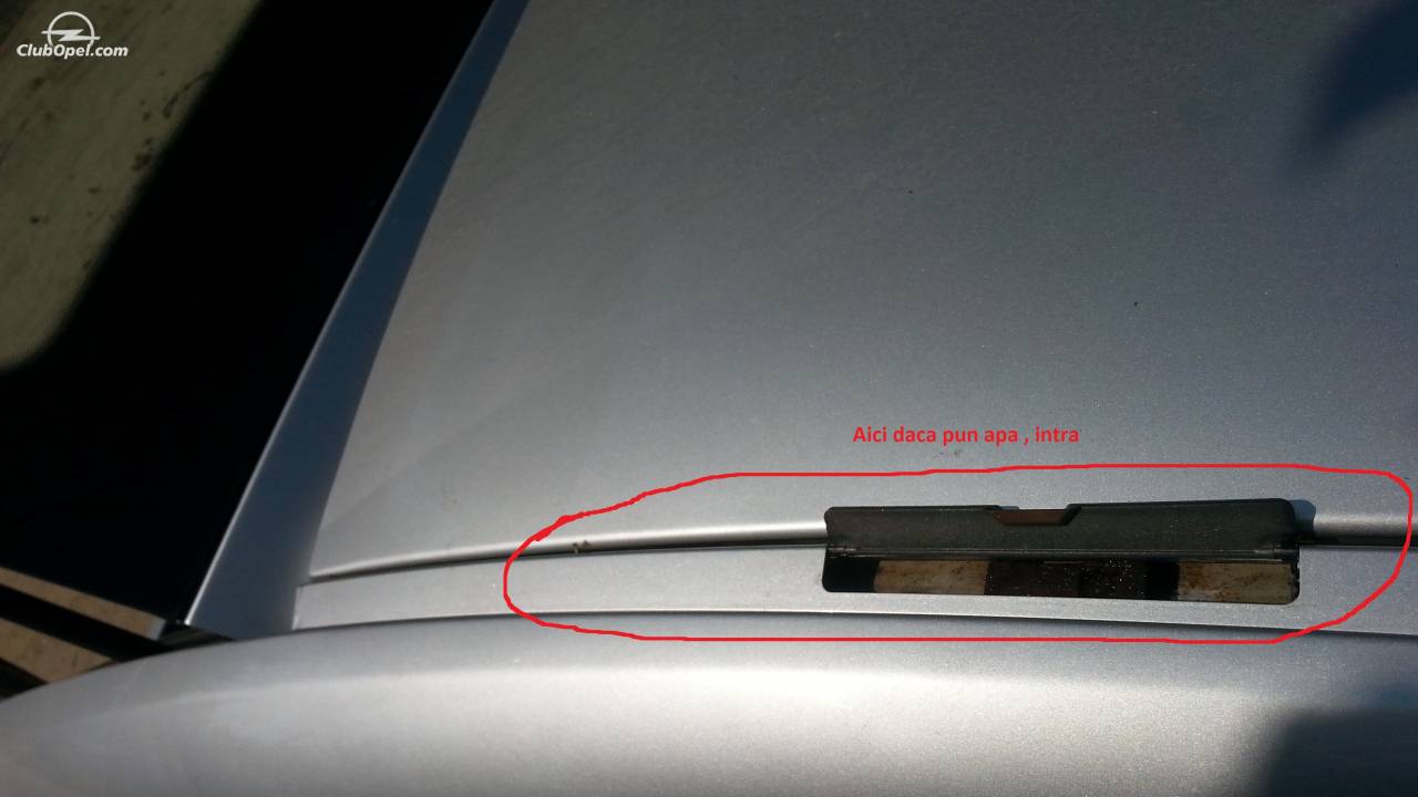

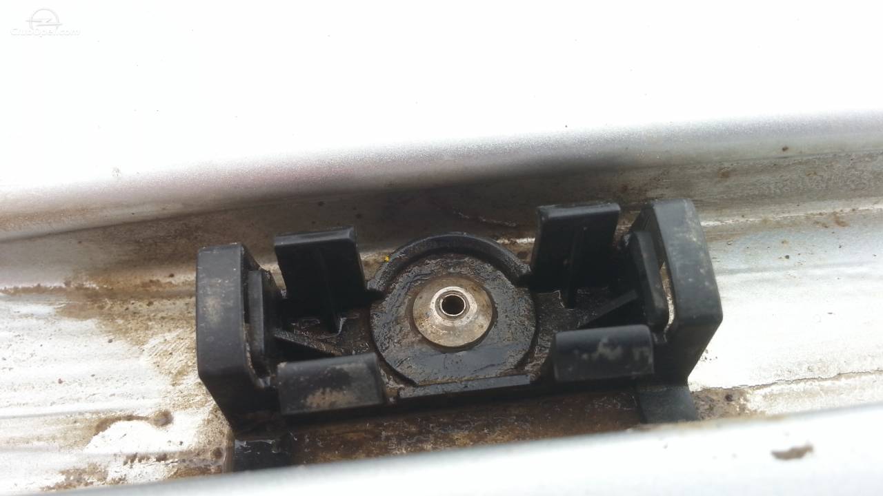

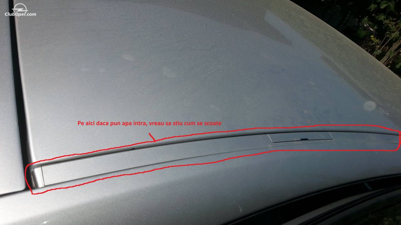

Nu este pe la antena, este pe la barele de sus, am atasat imagini, va rog daca stiti sa-mi spuneti si mie cum sa le desfac, sa le dau jos, am desfacut plafonul dar nu vad nimic legat de ele sa le desfac.

Apa intra dupa cum am aratat in poza de mai sus, insa am nevoie sa stiu cum se desfac barele acelea de sus, eu zic ca prin tragere in sus, dar am nevoie sa stiu sigur ca sa nu le rup cand trag fiind prinse de ceva inauntru, daca poate sa-mi confirme cineva.

Dupa mine trebuie sa scoti toata sina aceea lunga pe care sta capacul acela. - si pus silicon pe unde crezi ca intra.
Cum a facut colegul la la Astra G
Pana nu scoti sina aceea lunga lata 2.5cm cred ca greu vei rezolva.
Vezi ce spun colegi cum se scoate? - are clipsuri sau piulite prin interiorul masini.
Ca sudata nu cred ca este. 😂

Pe acolo intra apa 100%, prinzi de bandouri din partea din fata de la parbriz si tragi in sus, sunt prinse cu ceva cleme de plastic incorporate in forma de U.

Bandourile alea sunt doar clipsate.
Cand mi-au schimbat baietii parbrizul a fost nevoie sa le scoata de pe masina.
Nu stiu exact ce scule au folosit dar aveau niste scule care pareau improvizate. Demontarea ambelor bandouri a durat cam 1 minut.
Demontarea s-a facut dinspre partea din jos a parbrizului spre spatele masinii.
Re-montarea evident invers.
  • blue_maniak
  • Mesaje scrise: 931
  • Masina: Vectra 2004 Z18XE
Confirm, tragi de ele, incepand dinspre capota. Incearca sa bagi degetele intre ele si parbriz, iar cu degetele mari faci parghie pe stalpul A.

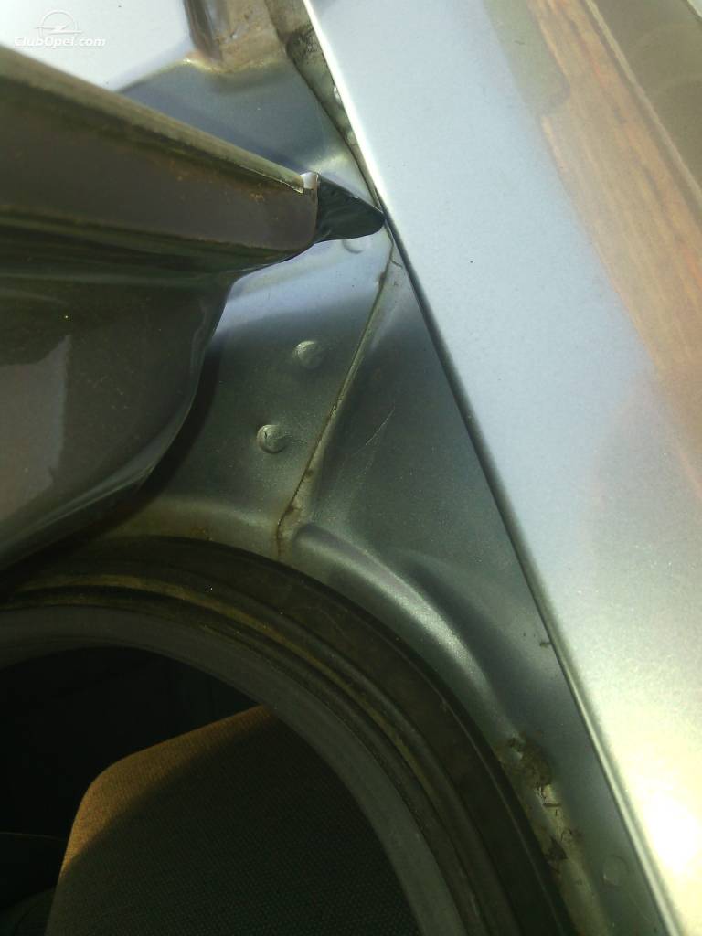

Dupa 2 ani am descoperit si eu pe unde intra apa. Sub sine, chiar inspre portbagaj, este o zona sudata, cu mastic, ceva de genu. Spe ca la toti e asa si nu am masian facuta din doua bucati. Acea sudura, mastic, a devenit poros si pe acolo se infiltra apa si iesea pe langa REC in portbagaj. Provizoriu am dat cu vopsea la spray, dar trebuie aplicat un grund, vopsea si lac peste.

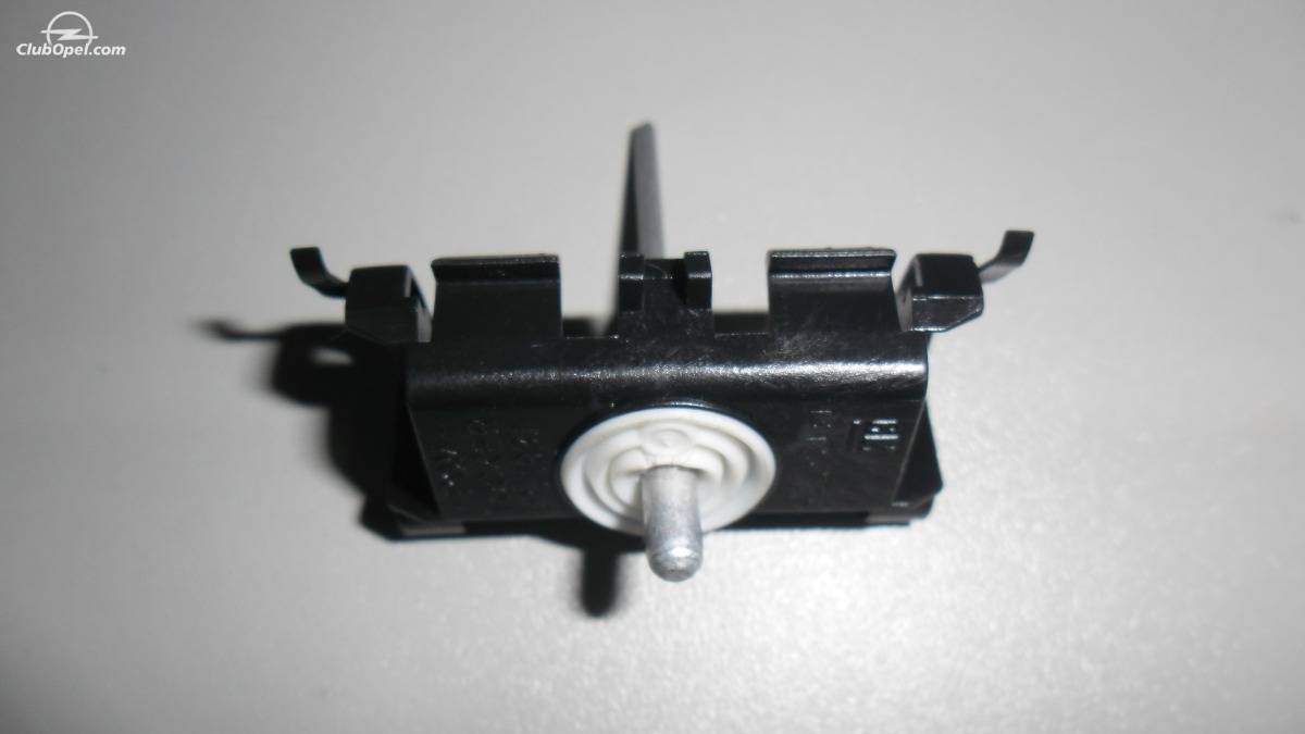

  • vectra.c
  • Mesaje scrise: 11
  • Masina: Vectra 2004 Z19DTH
  • Cont inregistrat: 02 Sep 2016
Multumesc, asa am facut, am tras din fata de la parbriz si au iesit.
In legatura cu videoclipul, asa face si la mine, se misca, metode de desfacut ?
Cum sa fac la el?

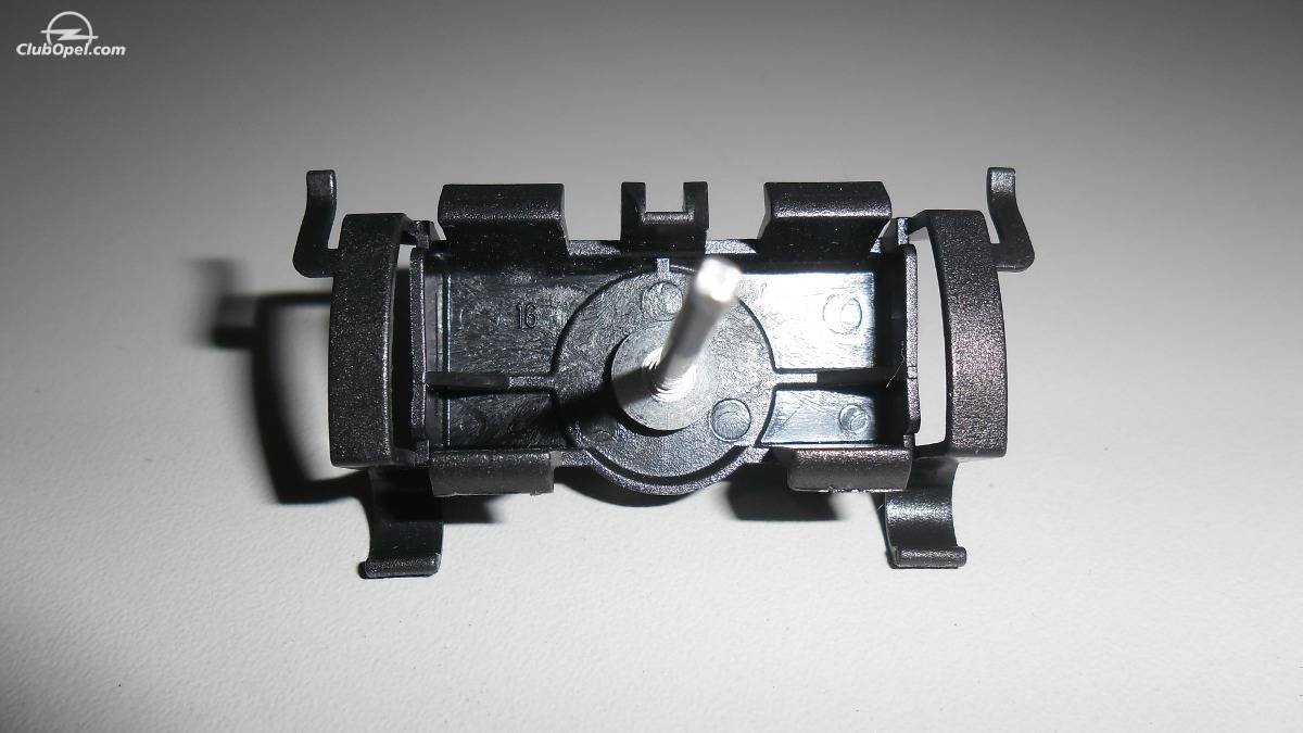

pare un fel de nit acela de acolo...
sau o capsa aparte.
cred ca se poate demonta si sa vezi ce se intampla...
eu zic ca nu ar trebui sa se miste "labartat".
ai mare grija sa nu le rupi cand le demontezi...
eventual da o fuga la dezmembrari si vezi daca-ti da cineva acele clips-uri (multi duc la fier vechi caroseriile deci ar putea sa ti le dea).

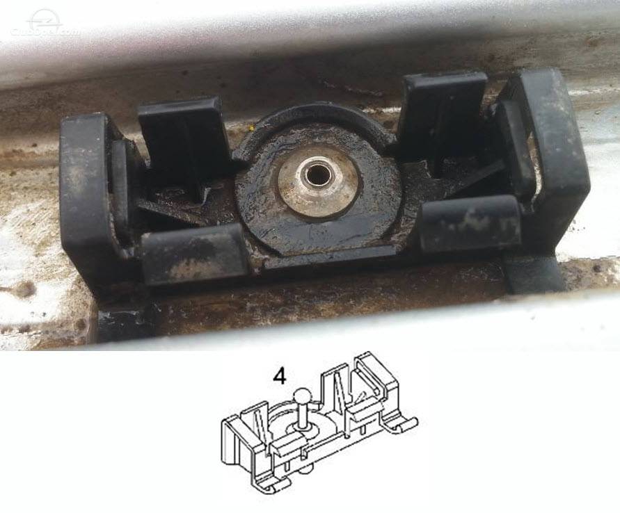

  • sebi4fc
  • Mesaje scrise: 1,560
La mine nu e la nituri problema , a crepat masticu si pe acolo e infiltratia, eu zic sa verifici mai inatai sa nu ai acceasi problema si doar apoi sa scoti niturile.
Poza mai explicita, e la fel pe ambele parti
Chiar in partea de sus in poza unde vine bandou pe acolo se infiltreaz

  • T.ion
  • Mesaje scrise: 3,454
  • Masina: Zafira 2001 Z16XE
http://www.ecat24.com/opel/...3964/40494,40499/
in gaura aceea cred ca trebuia sa aibe ceva sa nu intre apa cat nu este folosit cred.
Poate chiar prin orificiul acela intra apa.
