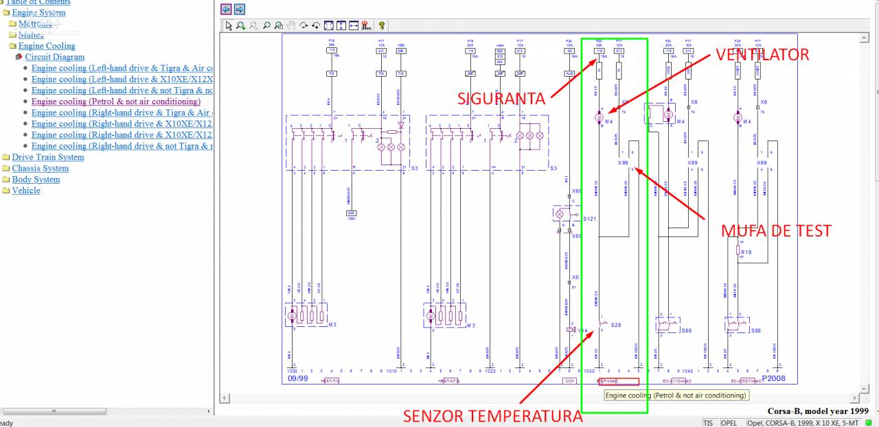

ca sa inteleg, tu spui termocupla la ventilator, asa-i?
Ai verificat daca vine curent la ventilator in mufa? (vorbim de ventilatorul de la motor). Vine si plus si minus? Cu ce ai verificat, cu lampa de control cu bec sau cu aparat de masura? Aparatul te poate fenta, masoara si curenti mici si in azul unui contact imperfect circuitul acela poate sa cedeze in sarcina mare.
Ai un singur ventilator la motor sau doua( ai aer conditionat sau masina e fara aer conditionat)?

la modelul tau de masina schema ventilatorului este simpla, senzorul de temperatura alimenteaza cu minus motorul ventilatorului iar plusul vine din siguranta direct.
Dupa parerea mea ori senzorul de temperatura nu trimite un minus ferm catre ventilator, ori e ventilatorul defect ori ai un contact imperfect in mufa.
Uite mai jos schema, este cea cuprinsa in interiorul dreptunghiului verde
