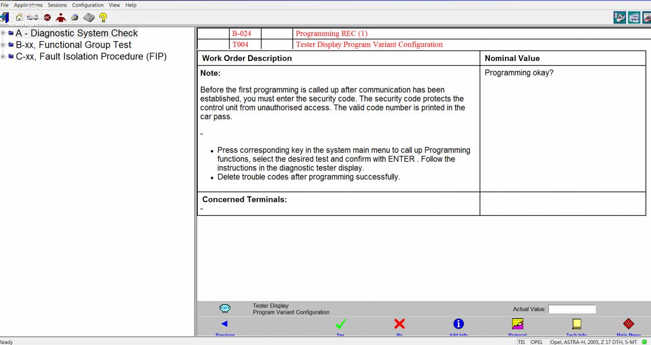

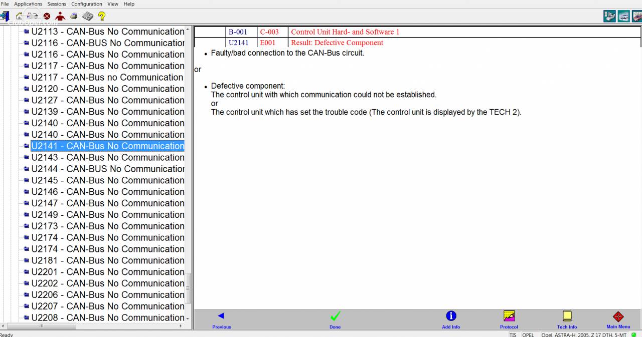

cred ca trebuie setat ceva cu testerul dar nu stiu sa-ti spun ce. Nu stiu daca merge cu op com sau trebuie tech2.Sau poate trebuie schimbat rec. Cablajul in burdufurile de la usi cum este?
Eu am gasit in tis asta de mai jos, asta am inteles de acolo. Ai umblat de curind la ceva in setari cu testerul?
A doua imagine este pentru eroarea B3001.
Doar ca idee ce e mai sus, poate mai intervine altcineva, eu nu am experienta cu testerul si nu ma ocup de depanare decit ocazional, lucruri simple.
