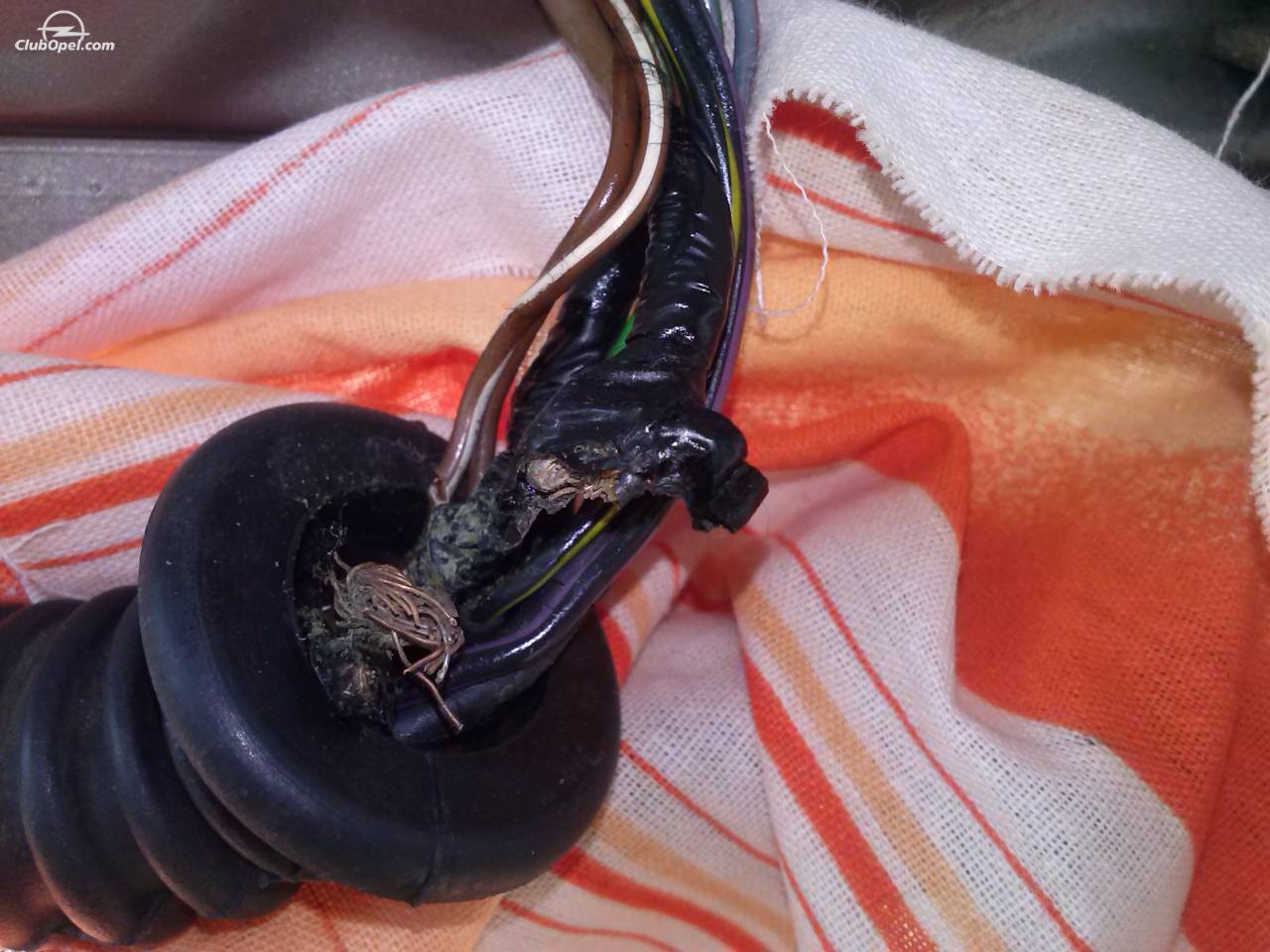

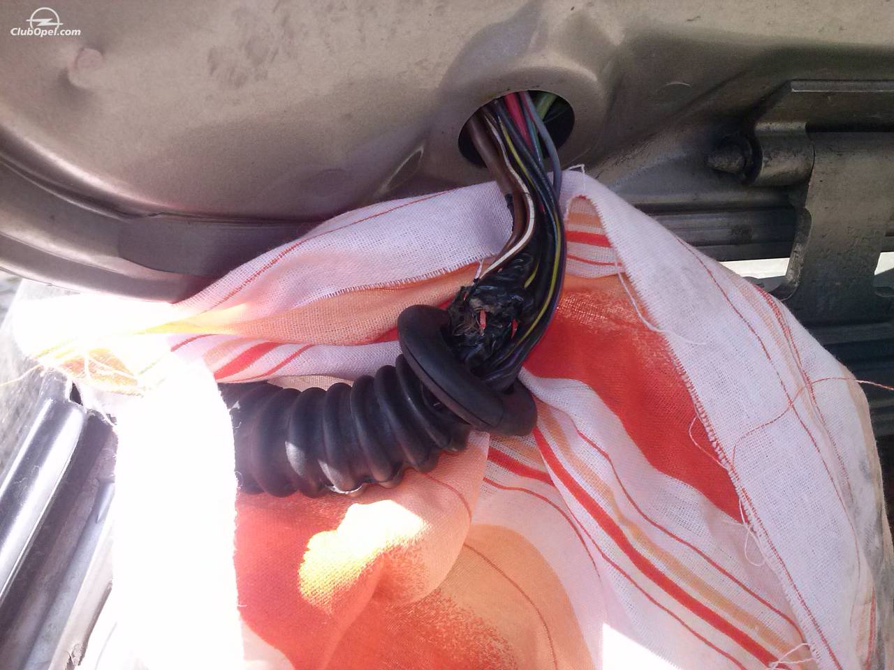

Si mie mi se arde siguranta cind apas frina . Oare unde face scurt , daca ma poate ajuta cineva . multumesc
  • szian
  • Mesaje scrise: 1,164
  • Masina: Astra 2008 Z16XER
Am rezolvat problema. Erau firele de la haion rupte .
  • T.ion
  • Mesaje scrise: 3,454
  • Masina: Zafira 2001 Z16XE
Daca la haion sunt rupte.... verifica si burdufurile de la usile din spate s-ar putea sa gasesti si acolo ceva fire rupte sau belite.
Mai ales la usa din stanga. - la mine erau retezate, rupte, belite etc... si de aici probleme cu coborare geamuri, boxe care nu merg, usi care nu se incuie, usa haioane blocata care nu se mai deschide.
