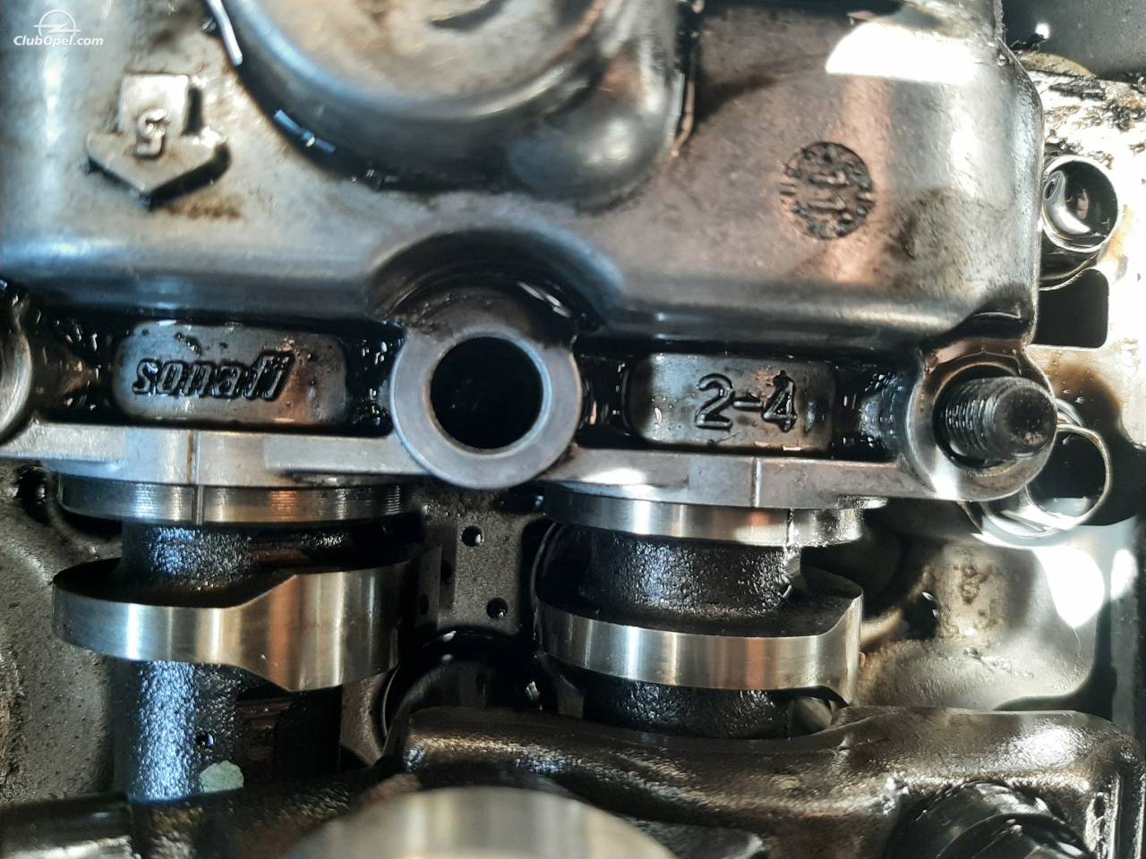

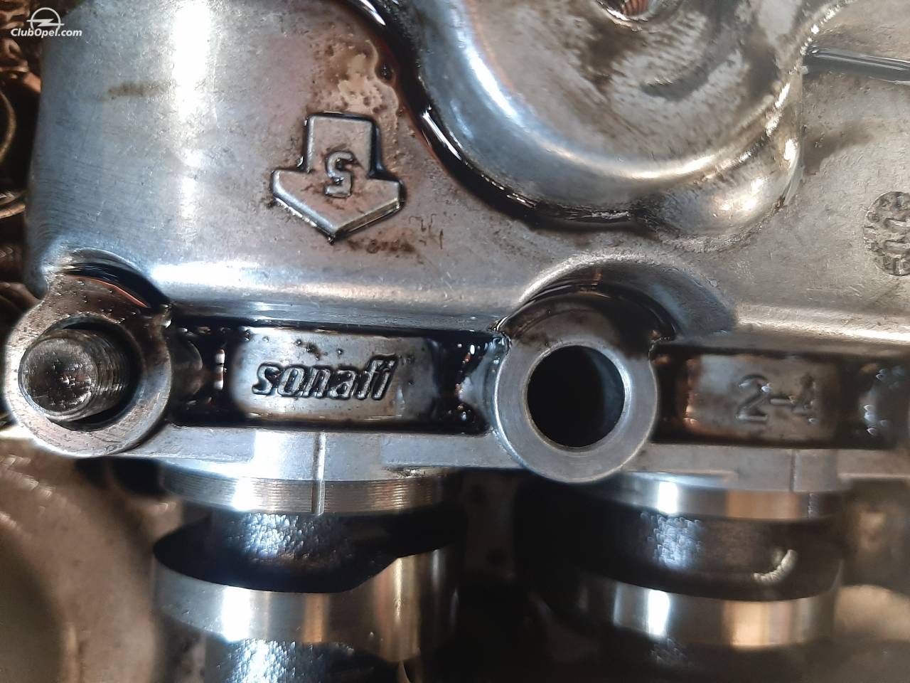

Ce e dincolo de capac, ca nu se vede in poza ?
La Z17DTL/Z17DTH e un ansamblu de pinioane.
L.E:
Dupa cum se vede in poza , axele astea cu came din motorul de ISUZU 1.7 EURO5 sunt ,,culmea economiei de material,, având camele alea rahitice (sunt mai groase spre cioc si mai subtiri in partea din spate a camei).
L.E:

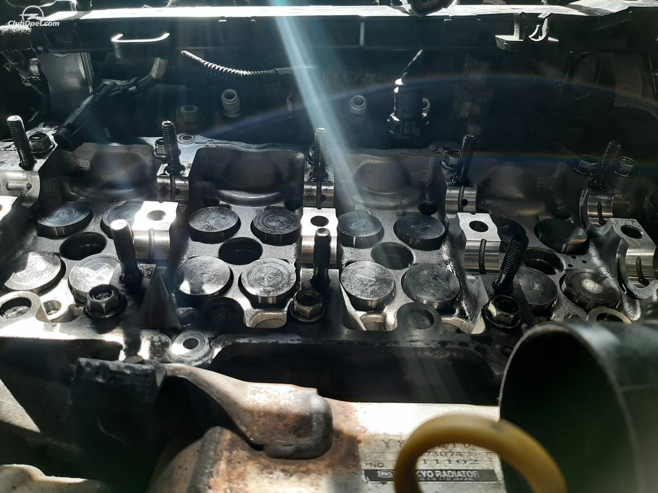

Ca sa nu muncesti de mai multe ori dupa ce ai scos axele cu came tachetii trebuie sa se ridice la acelasi nivel,daca este vreo unul mai jos este supapa indoita ,ca sa fii totusi sigur fara axe camerele de ardere trebuie sa fie etanse dureaza 10 min cu un pistol de umflat roti o sursa de aer comprimat 8-10 bar si o valva fara ventil in el sufli pe rand prin gaurile injectoarelor ca oricum sunt demontate.Trebuie ca manometrul pistolului sa arate pentru scurt timp presiunea pe care o are linia de aer comprimat ,daca ai presiuni aproape egale supapele au scapat (ma indoiesc de asta) daca sunt indoite vei auzi cum sufla in admisie sau in evacuare in functie de care e avariata.Toata treaba dureaza de obicei 10 min. sa fii sigur ca nu mai dai iar jos totul sa demontezi chiulasa...eu asa fac sa evit munca inutila.
ionut2505
- Mesaje scrise: 71
- Masina: Astra 2012
- Cont inregistrat: 01 Oct 2021
Techetii asa par toti la acelasi nivel ( cel putin cei de pe ecavuare , i.am apasat si revin yoti la fel) , ma mai uit maine la cei de pe admisie ca nu am dat de tot jos axul cu came de pe admisie
Buna ideea cu valva o sa fac maine testul
Multumesc pentru sfat.
Am mai vorbit cu doua persoane care au patit asa cu axele si au scapat supapele.

Am facut si proba cu aerul comprimat.
Bag presiune cat pot tine ( ca sare valva , nu o pot tine , ma dor si degetele) in jur de 5 6 bari ramene presiune pentru surt timp la fiecare piston.( bineinteles presiunea scade destul de repede, acum nu stiu cat trebuie sa ramana)
Dar eu zic ca odata ce se formeaza o presiune de 5 , 6 bari e ok., daca ar scapa pe langa supape eu zic ca nici macar 2 bari nu ai avea cum sa faci presiune.

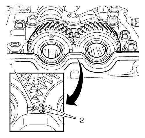

Nu sunt alea semnele...semnele astea sunt de la 1.7 dth sau dtl(care au fost puse pe h)
La astra j 1.7 dtr dtj sunt pe ax tocmai ca daca ar fi pe pinion si se decaleaza axa nu vei sti.....asa ca sunt puse pe pinion
Presupun ca la dth nu se decaleaza axa din pinion odata ce au semnele pe pinion.
Am gasit saibe astazi 8 lei ( sunt patrate doar la exterior nush cum sa explic...unde calca injectorul tot rotunde sunt)
Uite o poza cu axele puse la semn ...care trebuie sa-mi vina

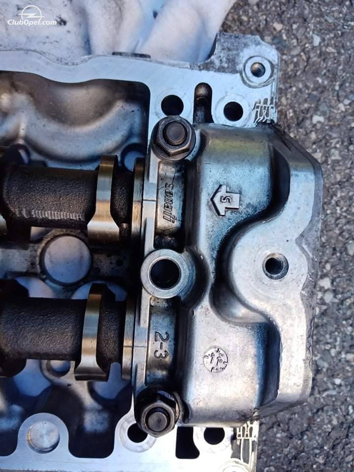

Deci nu ai fost atent la toata discutia:
1-daca duci semn la arbore in pozitia opusa ai pistonul 2 si 3 sus ( deci nu sunt la aceeasi inaltime deci nu poti invarti de axe) asta ca daca citesc si altii sa nu.i duci in eroare
2- nu o puteam pune la semn pentru ca am si explicat , daca te uiti la poza, axa de pe evacuare era decalata si atunci apasa putin supapele de pe evacuare de la pistonul 4
Am mai intampinat ceva probleme la montaj:
1-un prezon de la o brida de pe.mijloc era filetul slabit a trebuit sa maresc filetul de la m8 la m10 si am facut alt prezon la strung ( cred ca unde a lovit supapa sa slabit filetul)
-2 axele care le-am cumparat nu erau 100% pe semne ( gen un milimetru decalat) acum nu stiu daca toate sunt la fel sau nu
Sigur am sa revin cu detalii dupa ceva km
