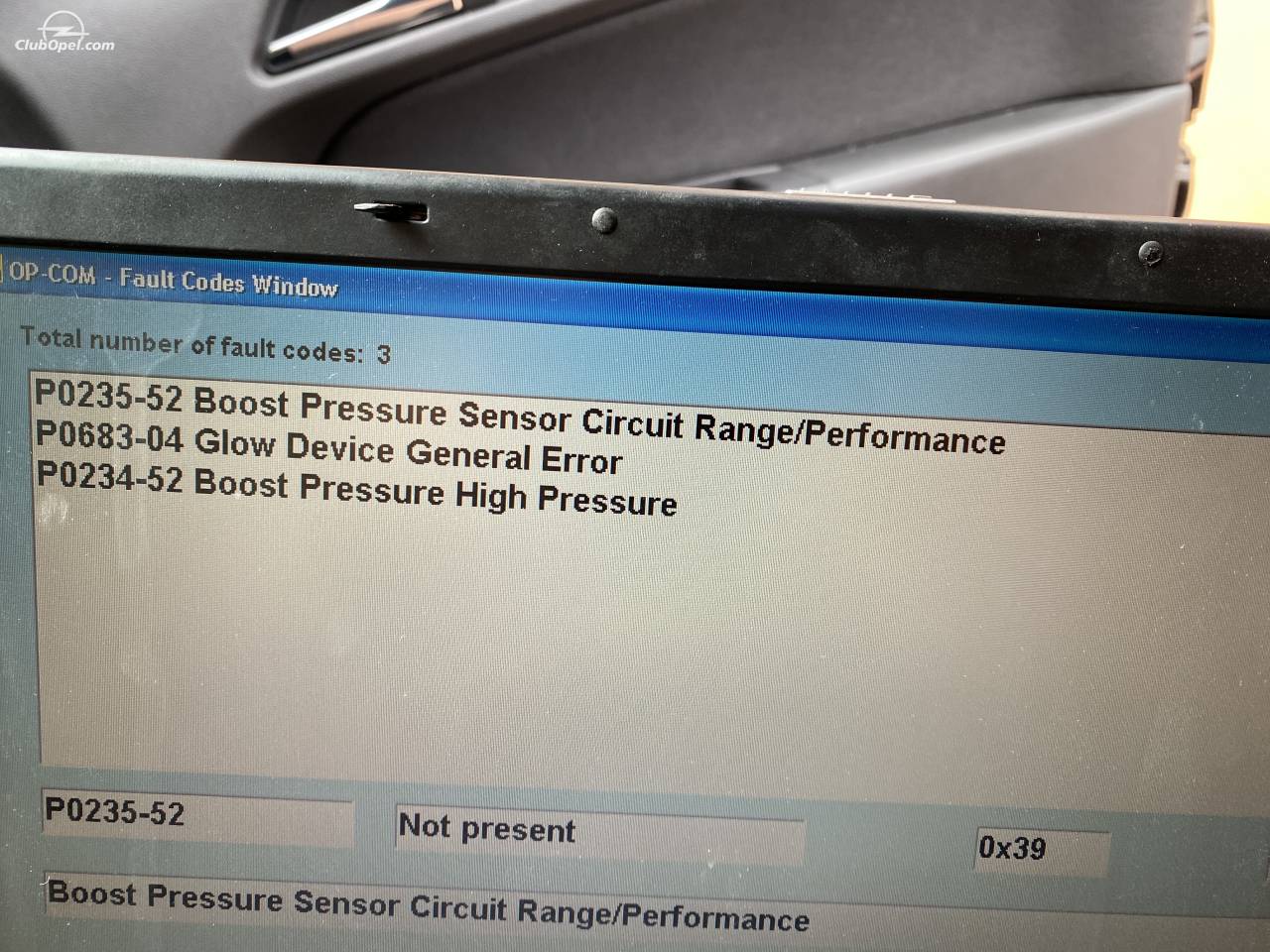

Problema cea mai mare a fost dupa un drum de Spania, ajuns aici masina a inceput sa bruscheze inainte sa aiba putere, am dus-o la un mecanic mi-a spus ca e dusa geometria variabila la turbo, bun, schimbat turbo, dupa 1 luna de la schimbarea turbo-ului avand aceleasi simptome, masina mergand mai rau. Am zis ca imi cumpar un tester eu ca sa ii fac diagnoza. Pe tester mi-au iesit urmatoarele:

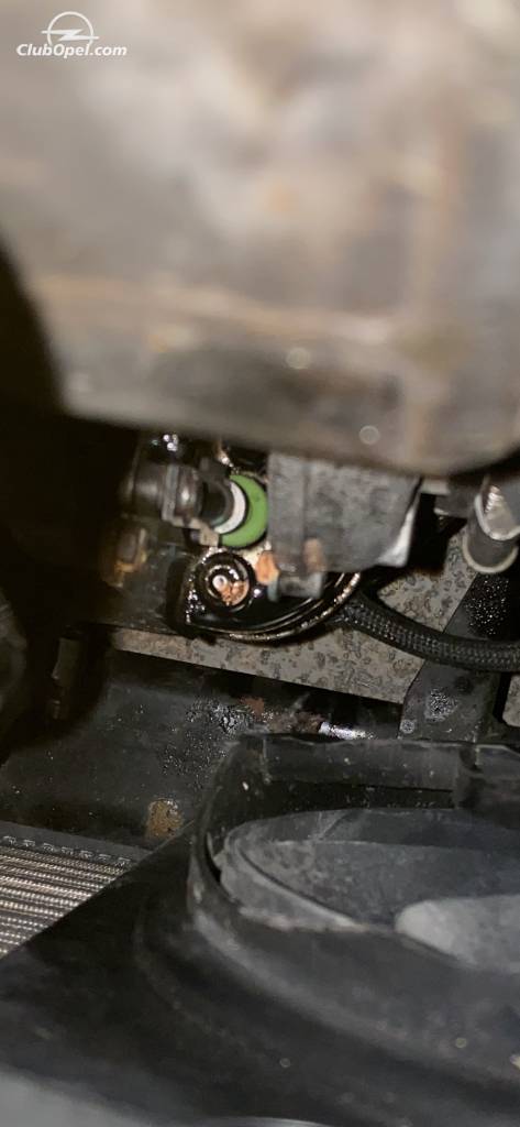

Am comandat si senzorul MAP, astept sa imi ajunga. Pana aici una. Asta seara, cam acu 2 ore inainte sa scriu pe forum am iesit cu masina, am sesizat ca nu accelereaza deloc, am iesit pe autostrada unde nu mergea mai tare de 60 km/h, pur si simplu nu se accelera. Dupa 15-20 de km foaaarte putin si-a revenit, a inceput sa se auda din nou si sunetul de turbo, insa, SCUIPA ULEI PE LA TURBO, pe unde un am nici o idee, am sa atasez o poza.
Daca are cineva idee ce ar putea fi, pe unde sa scoata acel ulei i-as fi enorm de recunoscator sa isi dea cu parerea.
