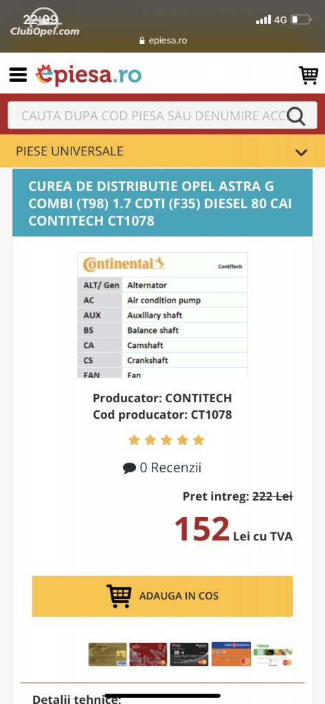

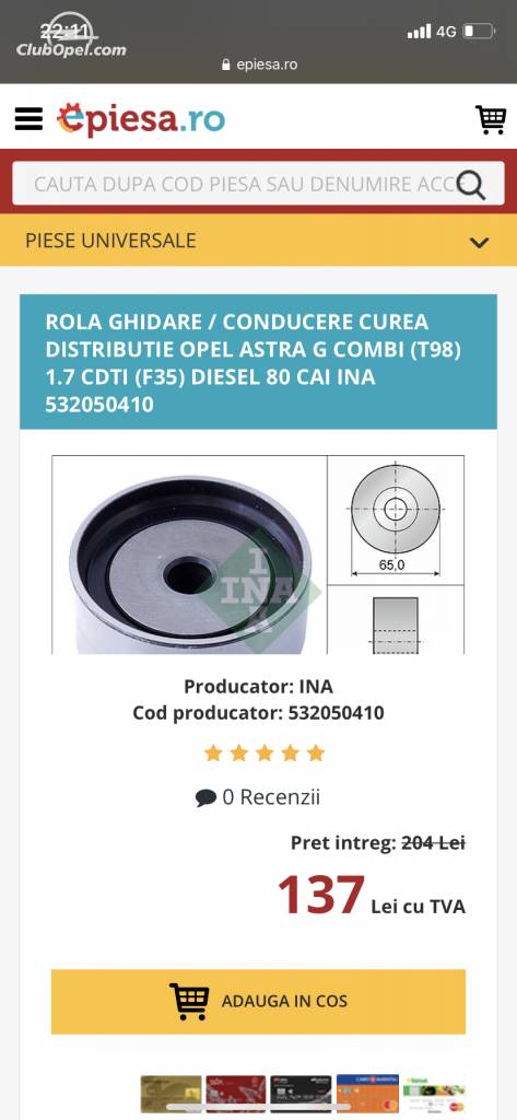

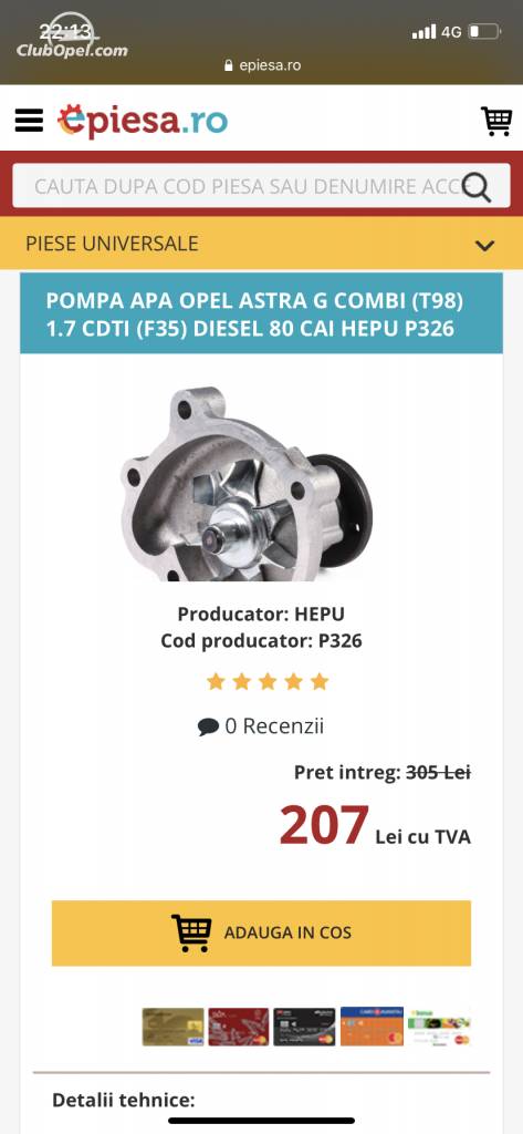

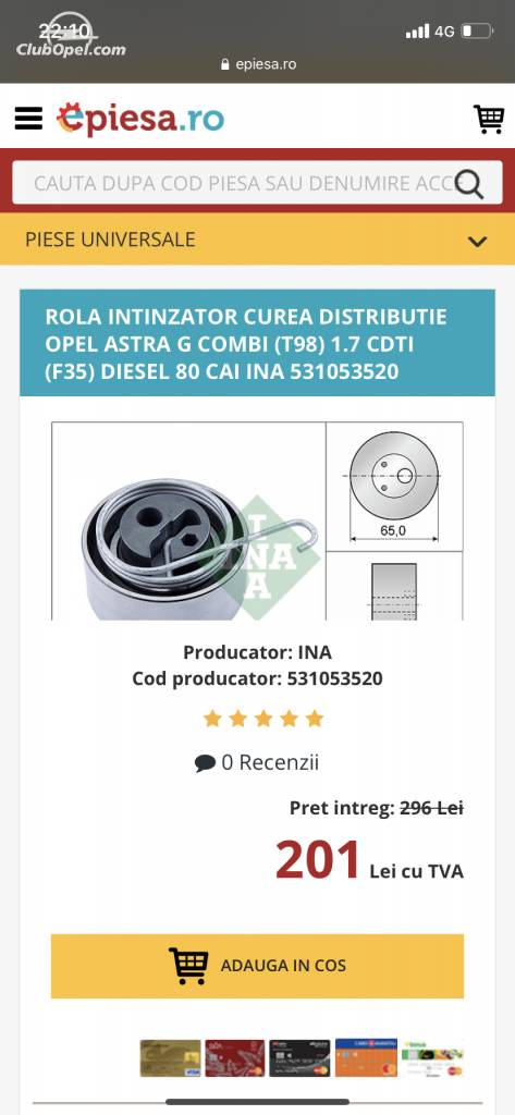

Vreau sa cumpãr urmãtoarele componente pentru a schimba distribuția sa îmi spune-ți dacã sunt ok si ce ar trebui sa mai cumpãr.
Multumes.
Curea distributie
Rolã intinzatoare
Rolã ghidare
Pompa apa
MODEL: Astra 2004
MOTOR: Diesel 1.7 CDTI
  • sebage
  • Mesaje scrise: 2,642
Pareri personaleȘ
Cu un KIT (nu pe bucati) de distributie (Conti sau INA) si aceeasi pompa (HEPU), pe un alt site de piese online, iesi in 450 lei.
Numele nu il dau, nu vreau eu sa fac reclama.
Daca sunt ok (ca marca) iti spune mecanicul (dupa parerea mea, chiar sunt ok toate aceste firme), daca potrivesc pe motorul tau, aia ... cu seria VIN / codul exact de motor(chiar si cei de pe aceste site-uri iti vor spune).
In plus, cel putin antigel si apa (daca tot il dai jos, merita schimbat), poate ceva si pe la accesorii, macar o curea, dar asta tot mecanicul ar trebui sa stie.

sebage,,, cu un mic amendament,,, privitor la pompa apa hepu,,, nu e ceea ce a fost odata,,, am patit-o eu,,, fiind necesar sch
supape evacuare din cauza ei,,,am inlocuit firma cu alta mai buna,rouville parca ...
iondaniel: este un chit f bun ,,sachs nemtesc,,,mai scump dar merita! intreaba mecanicul de el si i-ti va spune!

Eu NU am recomandat nimic, nici ca firma, nici ca si cod de produs! I-am recomandat doar sa cumpere KIT distributie (de la ce firma doreste) si nu piesele componente, iar in combinatie cu aceeasi pompa (pe care si-a ales-o el), va iesi cu 200 lei mai ieftin.
Cu privire la marca, fiecare mecanic are fixurile sale, legate de "experiente anterioare". De asta i-am spus sa intrebe mecanicul care le va monta.
Fara a fi considerata reclama sau antireclama: Hepu nu mai este ce a fost, dar nici "Sachs nemtesc" facut in Turcia nu mai este ce a fost candva. Asa cum Monroe nu mai este ceea ce a fost, sau cum SKF nu mai este ceea ce a fost si as putea sa continui asa pana mi se termina literele de pe tastatura, dar, cu toate acestea, trebuie sa montam ceva (pentru ca fara, nu merge)
