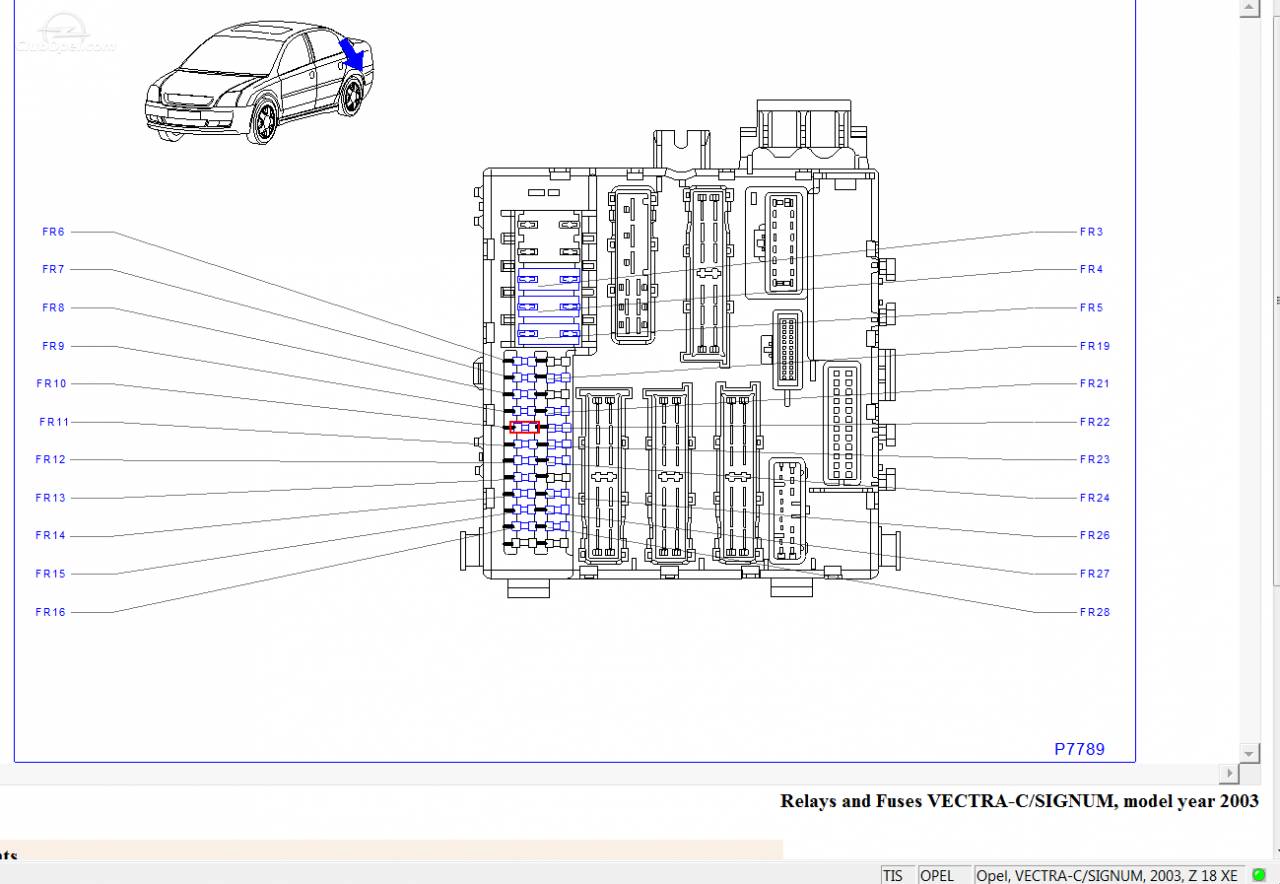

siguranta asta

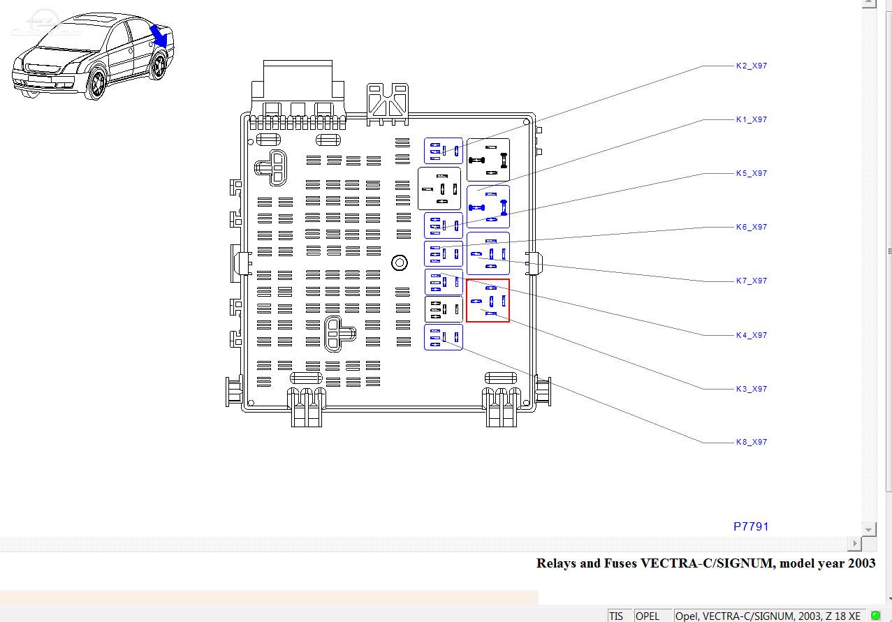

releul asta

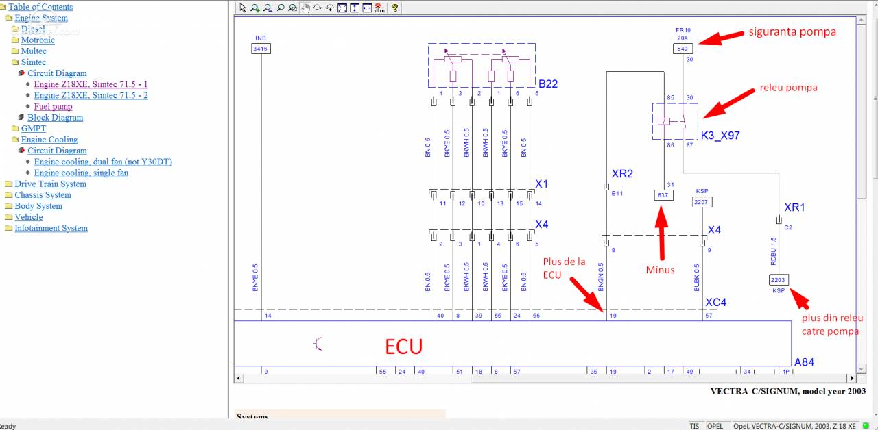

Ca principiu, din ce inteleg, ECU iti comanda cu plus releul pompei, pe baza informatiilor culese de la senzori. Probabil ca daca nu ai comanda din ECU atunci nu sint indeplinite conditiile de pornire sau este cablajul cu probleme (fire/mufe) sau releu defect sau ECU defect.
Verifica prima data siguranta, daca este buna scoate releul si fa o punte intre 30 si 87 si vezi daca se aude pompa. Daca se aude probezi apoi daca ai minus la releu in pinul 86, si daca ai mai probezi daca vine plus in pinul 85 cind pui contactul.
Uite schema mai jos
Teoretic trebuie diagnoza facuta cu tester dedicat opel, te poate scuti de cheltuieli airea sau de bajbaieli dupa defect.
Poate si colegul @sebage vine cu o parere, eu nu ma pricep bine la partea cu conditiile de care depinde comanda releului de catre ECU.
