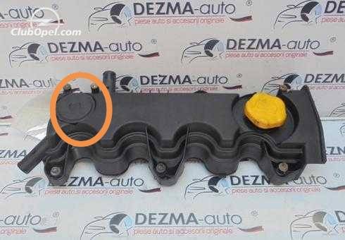

Cred cã rãmâne vinovatul turbo... Daca erau segmentii uzati trebuia sã aparã si alte simptome înafara de consum ulei?
Nu stiu sigur, dar mai evident este dacã desfaceti busonul la ulei când motorul este cald, cu motorul oprit, si dacã atunci ies gaze pe acolo e ceva problema cu capacul de plastic. Supapa pt gazele de carter.
