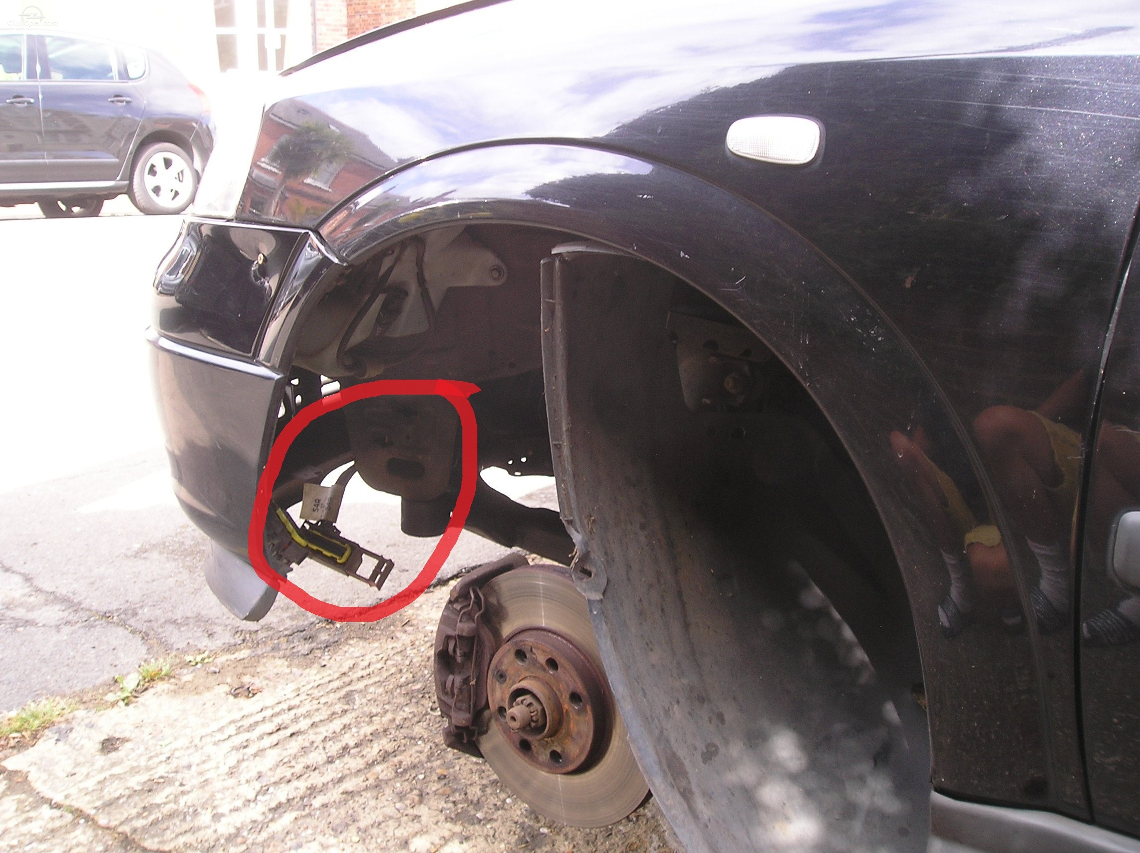

Este cel situat in partea soferului, sub aripa, fiind prost pozitionat, intra apa si il da peste cap

Cum îl schimb

Este cutia aia neagra cu siguranțe
  • sebage
  • Mesaje scrise: 2,642
Nu inteleg ce ai putea sa rezolvi daca afli unde este. Mie imi este clar ca ar trebui sa te adresezi unei/unor persoane care stiu despre ce este vorba cu un ECU motor, dar:
https://www.clubopel.com/viewtopic.php?t=63006
