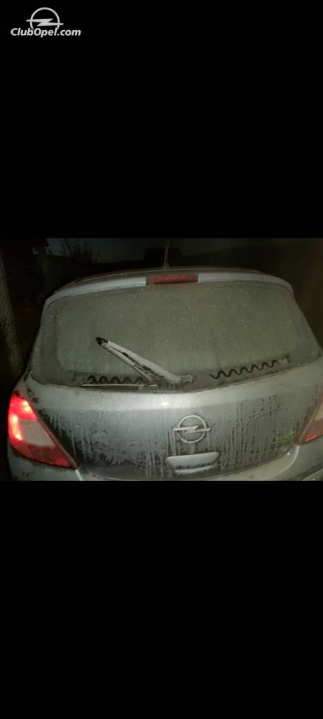

Salutare la toata lumea. Am o problemã la un corsa D din 2007. Nu-mi merge dezaburirea în luneta si nici în Oglinzi. Becul de ka butonul de unde activezi dezaburirea functioneazã. Atasez o poza sa va arãt ce se intampla pe luneta. Se vede pe baza de jos a lunetei cum dezabureste. Nu ma pricep si nici nu inteleg ce ar avea. M-am uitat la siguranta, e ok. Poate stie cineva sau poate a întâmpinat problema asta. Multumesc

Pe sticla lunetei ai circuitul dezaburirii , acest circuit este alimentat in general de 2 fire , daca gasesti unde intra acele 2 fire in luneta si ai multimetru poti verifica daca ai continuitate , exista posibilitatea ca dungile dupa luneta sa fie intrerupte pe undeva , daca se observa unde este intreruperea ,am vazut ca se gasesc variante in comert cu solutii care lipesc contactele intrerupte .
Daca nu se dezaburea deloc , trebuia verificat daca ajunge curent la luneta .
Daca ai minime cunostinte de lucrat cu multimetru ,nu este greu de gasit problema .
Poate sunt si alte variante mai simple de verificat circuitul dupa luneta fara multimetru.

Salut! La fel este și la mine, m-am interesat și am înțeles ca exista un întreg lot din 2007 cu aceasta problema, dacã ai achiziționat mașinã de noua ar trebui sa o schimbe gratuit în reprezentanta, am înțeles ca a fost o rechemare în service pentru dezaburire hayoane corsa d 2007
