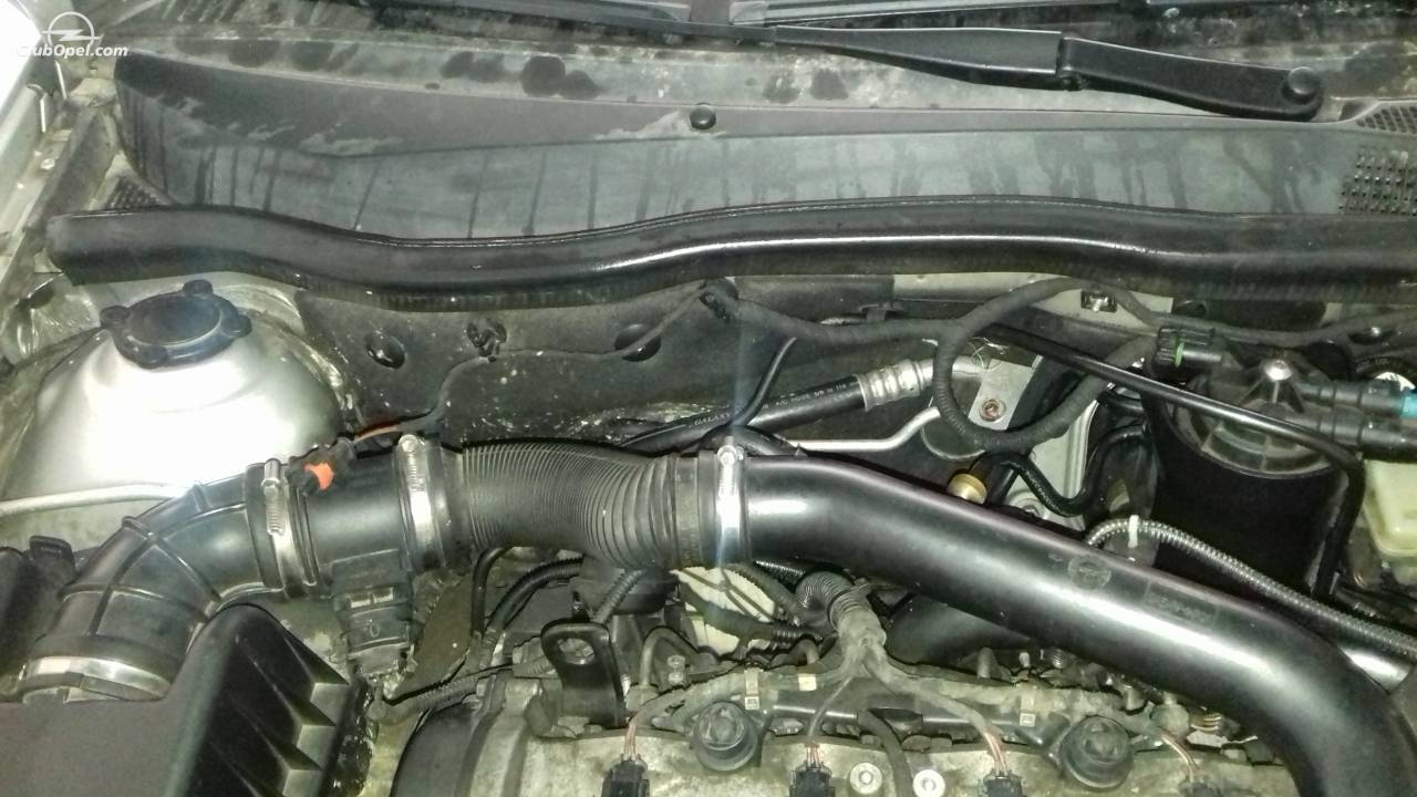

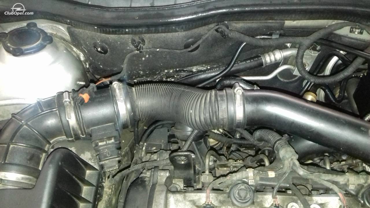

as vrea sa stiu la un opel astra h 101 cai an 2005,unde intra aceea mufa portocalie din imagine.
  • alexx1402
  • Mesaje scrise: 1,754
  • Masina: Astra 2017 B16DTH
Posibil sa nu intre nicaieri, in functie de dotarile masinii.
