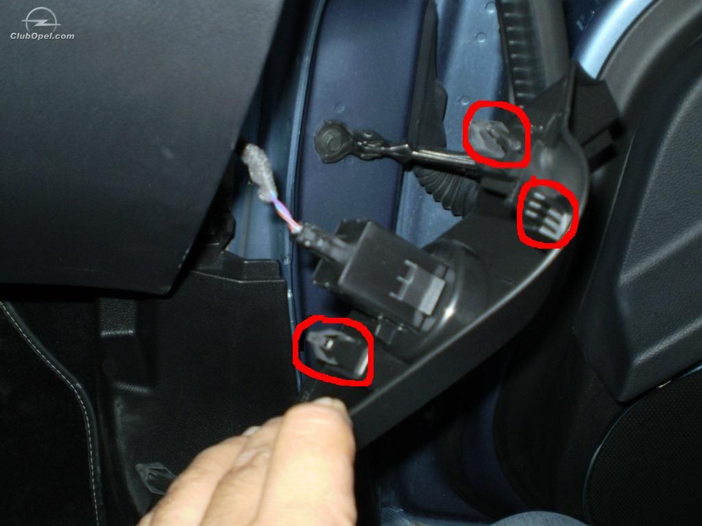

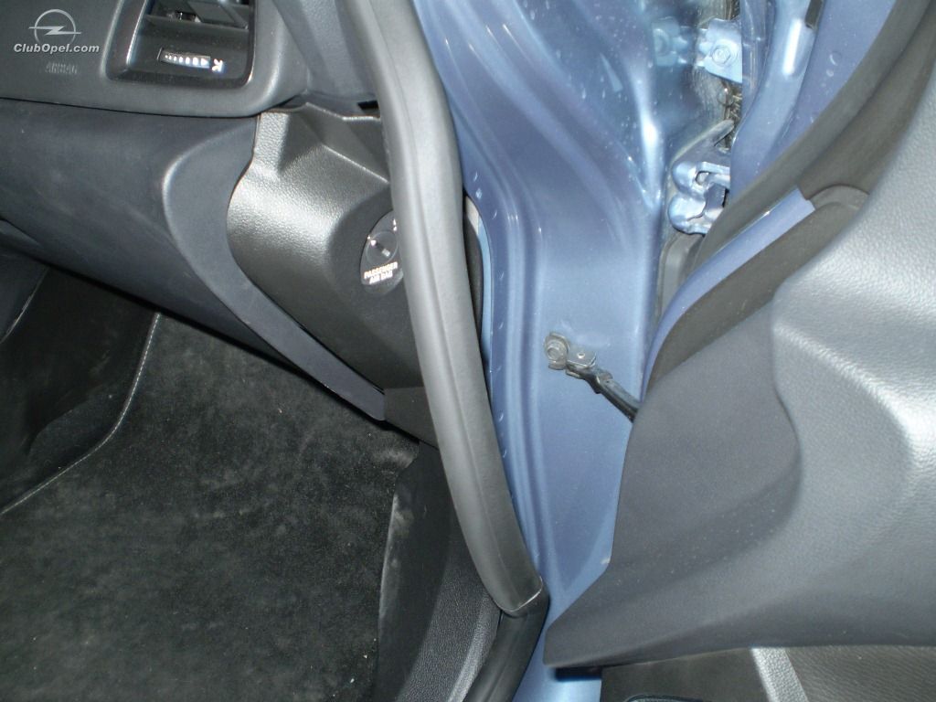

1) se scoate chederul din jurul bordului pentru a avea acces la capacul cu contactul de dezactivare a airbag-ului pasager

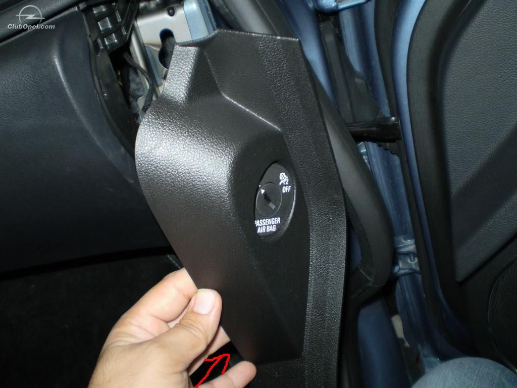

2) Scoateþi capacul cu contactul de cheie a airbag împingând spre exterior (începe de la punctul cel mai jos, cu ajutorul unei surubelnite late intre capac si bord)
in poza 2 cele incercuitese vad clipsurile de plastic de la capac

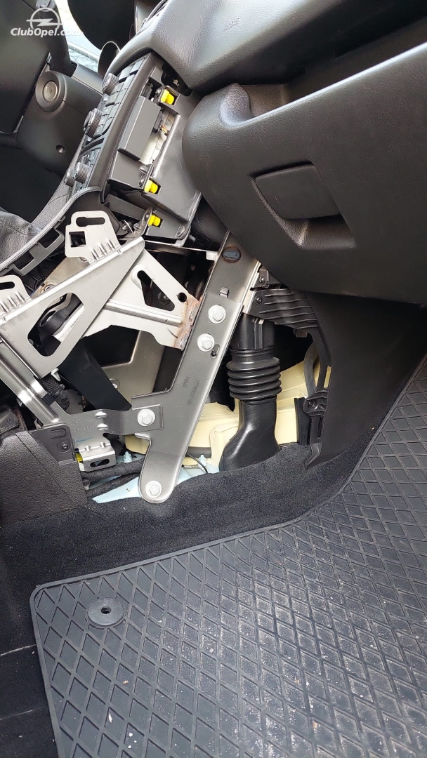

3) scoateþi conector pentru mai mult spatiu

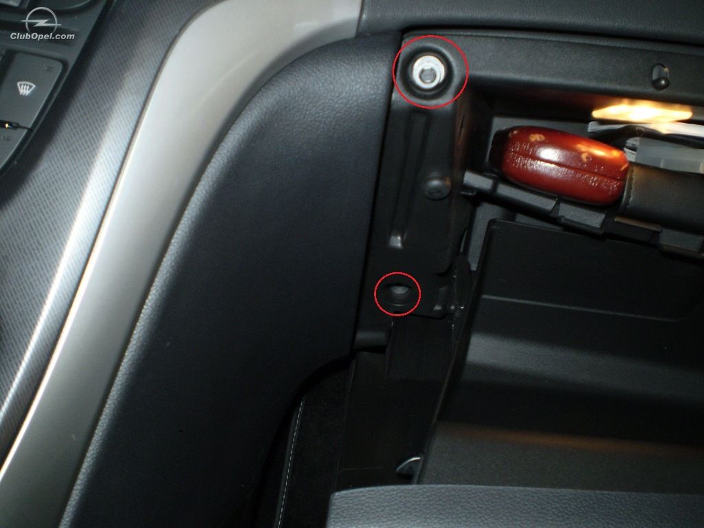

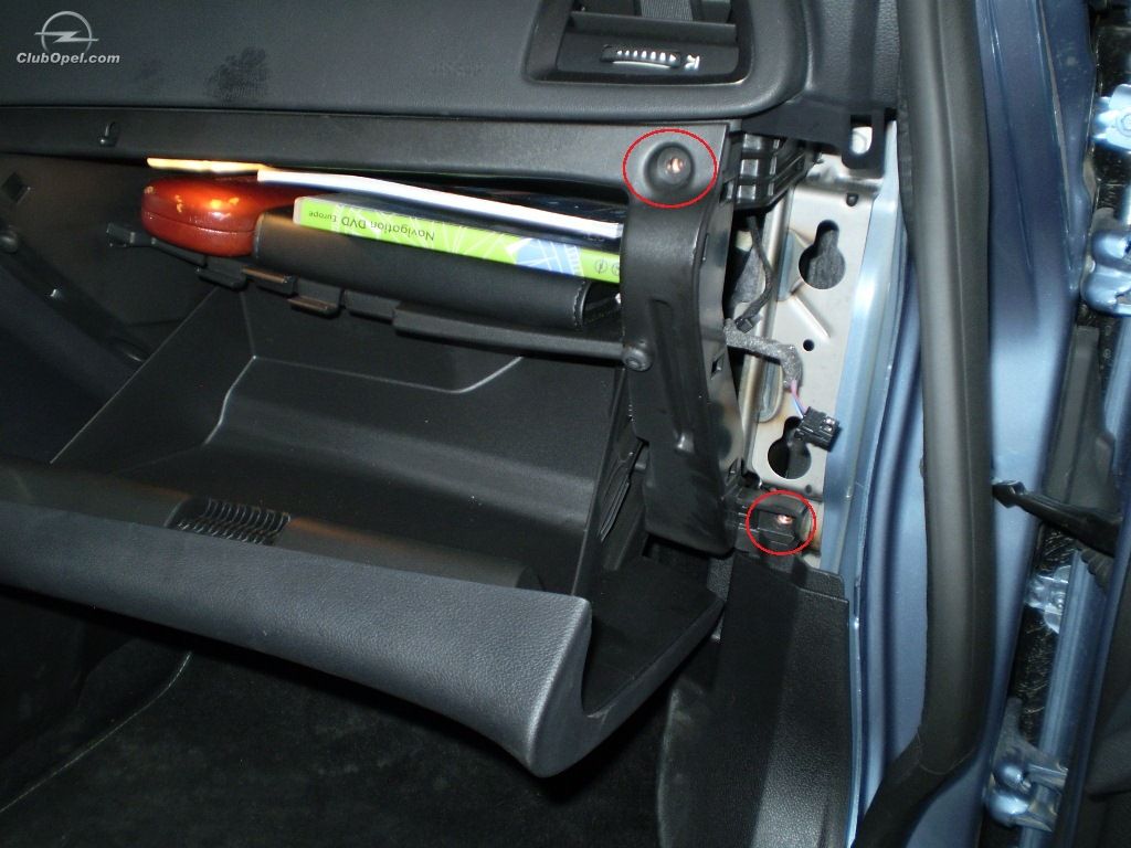

4) Scoateþi cele 4 ºuruburi 7mm, douã dreapta ºi douã din stânga trage cu tava spre tine, o datã extrase deconectati si conectorul lãmpii din torpedou

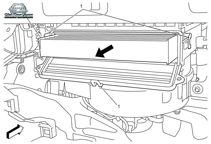

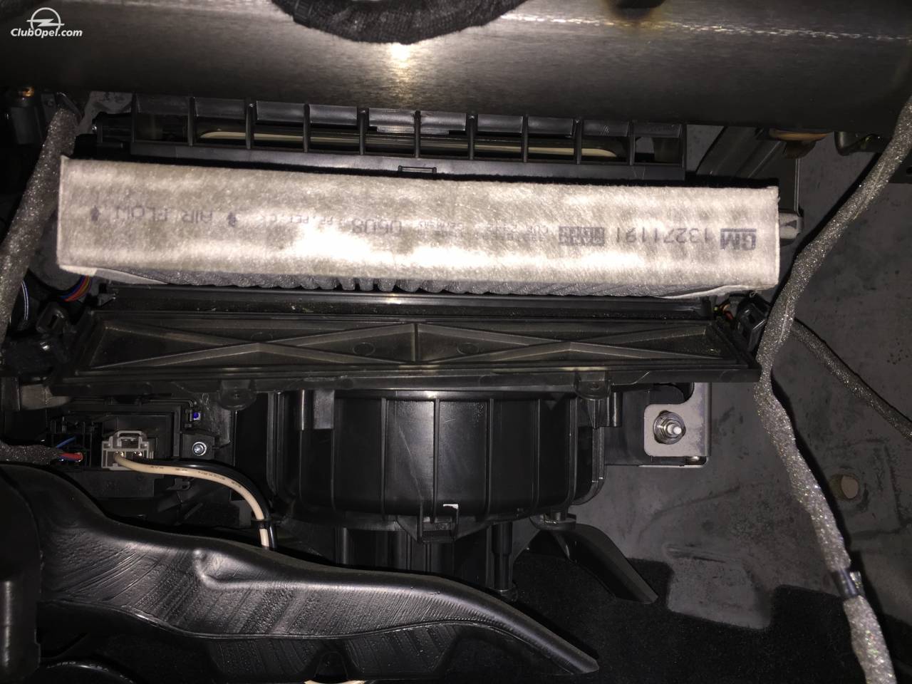

5)se desface capacul filtrului, se inlocuieste cu cel nou
6)se monteaza totul la loc in sens invers demontari

Cam asa a facut si mecanicul de la service decat ca a sarit pasul cu: "se scoate chederul din jurul bordului".. a scos acel capac cu contactul de airbag.. dupa care l-a bagat peste cheder si apoi s-a chinuit sa scoata chederul.. bine ca nu l-a rupt..

Salut, vreau sa-ti multumesc pentru pozele care dupa parerea mea sunt foarte concludente. Am vazut la final ca ai pus o poza dintr-un manual de service? Ai asa ceva ? si daca da se poate sa-l iau si eu de undeva de pe net?
  • burtal
  • Mesaje scrise: 903
  • Masina: Astra 2011 A14NET
  • Cont inregistrat: 28 Aug 2010
@nini_dinitras : Opel TIS2000, cauta pe google ultima versiune. 😊

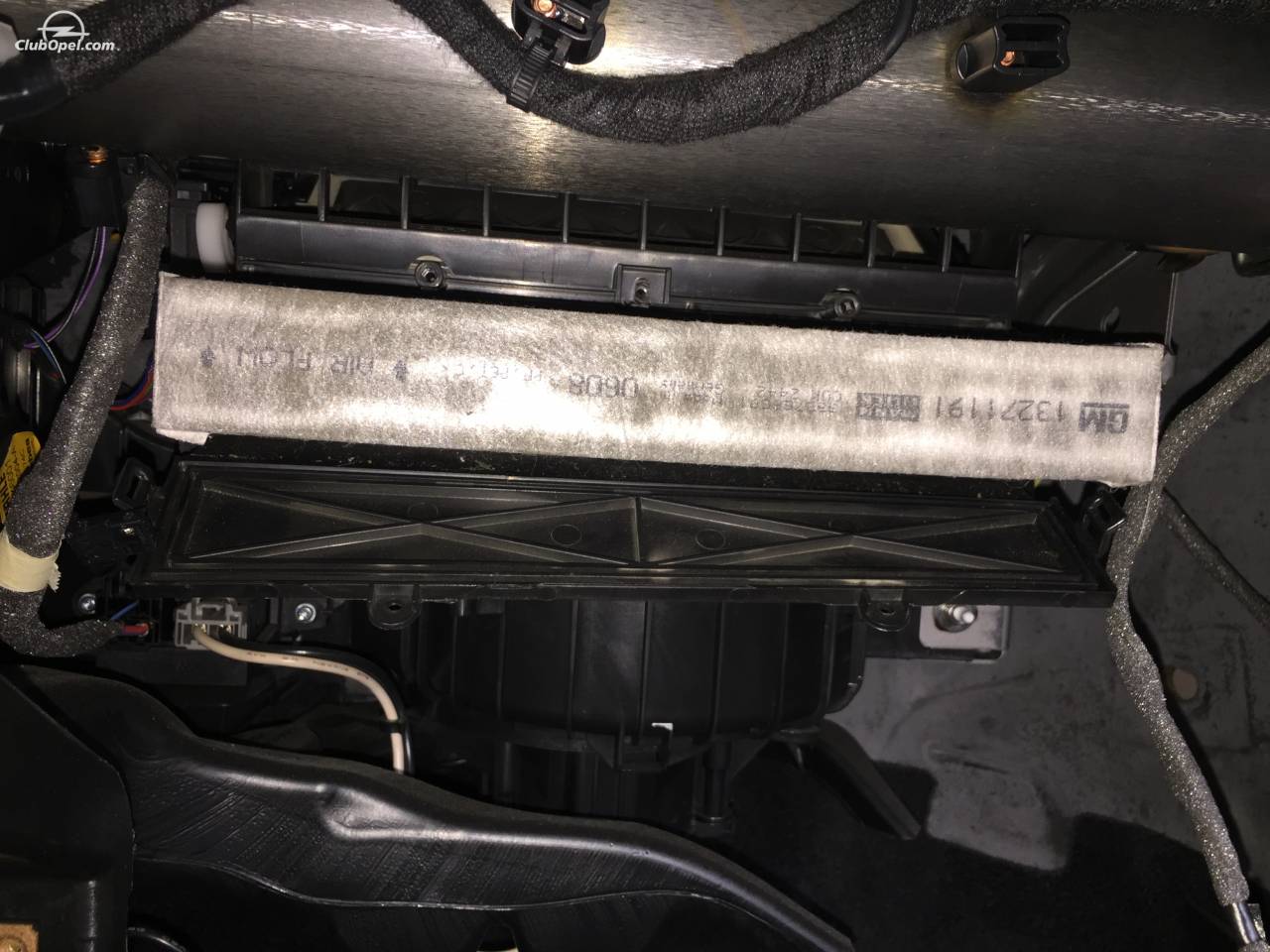

Am inlocuit si eu filtrul de polen astazi dupa putin peste10000km si un an de la precedenta schimbare.
Bune pozele altfel bajbaiam putin, mai ales ca in manual nu am gasit nimic referitor la el 😃
Acum am inteles si de ce cand am facut revizia la unionmotors mecanicul de acolo s-a chinuit minute bune sa puna la loc capacul lateral cu sw de airbag. 😊 😊 trebuia sa scoata chederul! 😊
La fel si suruburile de fixare a torpedoului pe stanga erau slabe si ca sa inchid torpedoul trebuia sa apas bine pe capac, acum se inchide normal.
Sa nu mai zic ca si filtrul l-a montat pe dos, de a trebuit sa trag de el sa il dau afara...
Capacul filtrului difera de cel din schita si are nevoie de 2 suruburi de asigurare, altfel poate sari din clemele laterale.
La mine clema din stanga era sarita 😢 ca nu a mai pus nici un surub la loc! am cautat prin troace si am pus unele surplus de la seat 😊

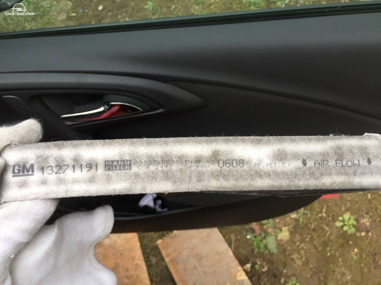

poate sa imi dea cineva codul ptr filtrul de polen ptr astra J 1.4 turbo benzina?
si care e sensul de circulatie al aerului prin filtru: de sus in jos sau de jos in sus?

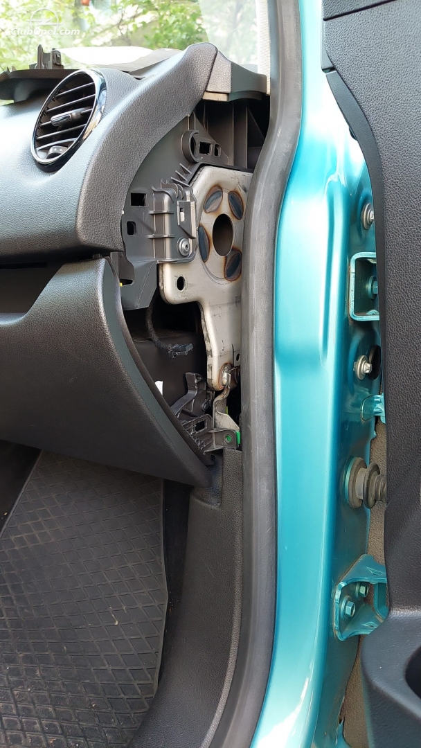

Am schimbat filtrul de polen la Meriva B, pasi sunt asemanatori cu cele de mai sus, dar este necesar sa scoti plasticul din dreapta care coboara pana la consola, este prins in cleme incepi din fata si tragi in spate.Asa ajungi la ultimul surub care tine torpedoul.
