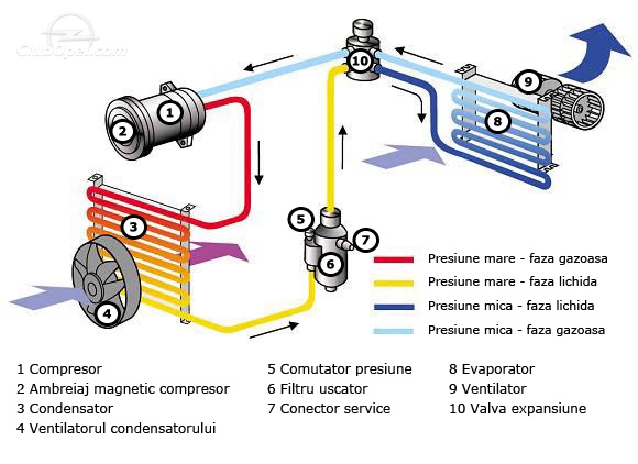

Salut , uite de unde a-r mai putea fi probleme la o instalatie de climatizare daca freonul este ce trebuie si presiunea lui in instalatie :
Pozitiile 2,5,6,8 . Scuze si pozitia 10 .

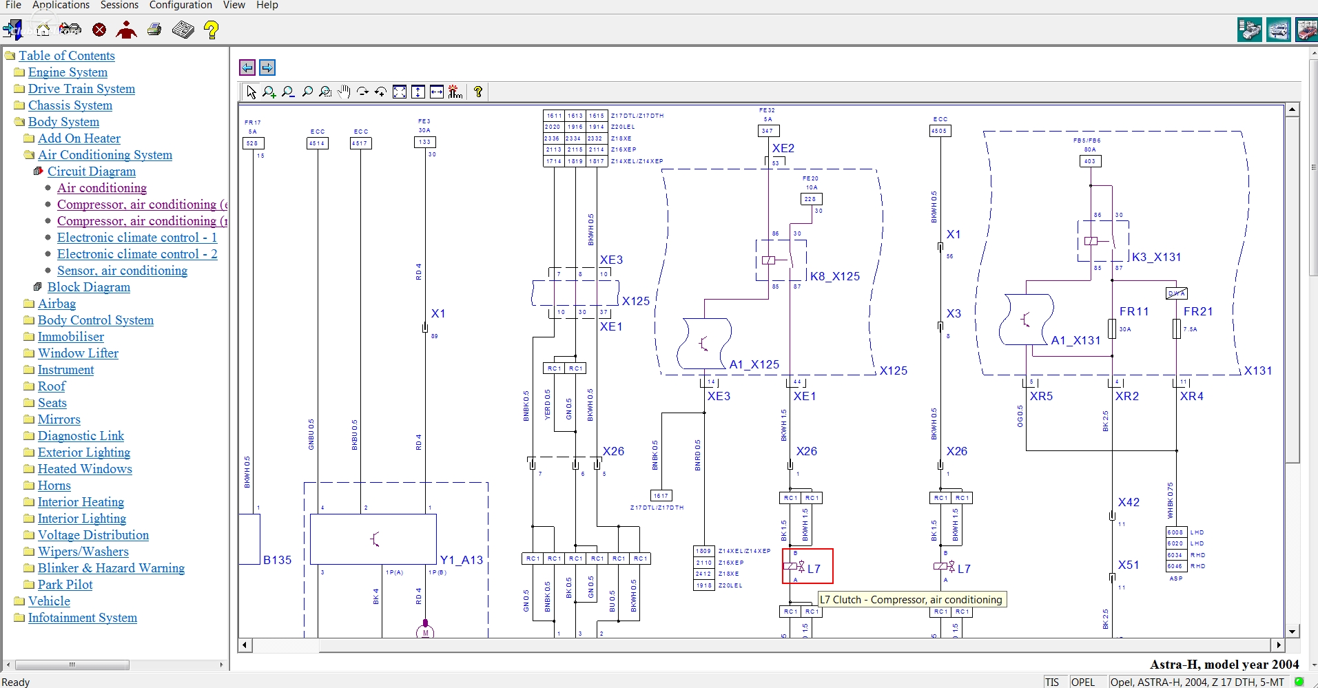

Salut , in urma verificarilor facute de mine la colegul meu banuiesc ca e releul ce inchide circuitul pentru cuplare ambreiaj compresor . Tensiune masurata pe mufa 6V cu AC activat sau dezactivat , presiunea in instalatie 720 kpa , banuiesc contact lipit pe inchis cu strapungere de 6V .

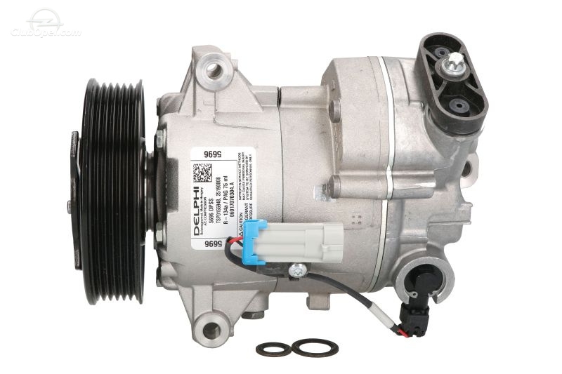

Ce compresor aveai inainte (ex. cod WC, cu randament variabil... nu stiu daca prin expresia asta chiar am detaliat corect modul de functionare) si ce compresor ai pus pe masina acum (ex WJ, diferit ca si principiu de functionare.. acesta fiind cu ambreiaj) ?
Daca nu ai pus compresor pe acelasi cod trebuiesc facute ceva modificari pe partea electrica si cu Op-COm in setarile masinii.

Acei 6V, masurati in mufa respectiva (depinde si cum au fost masurati), cam asa suna. (a instalatie pentru compresor cu electrovalva)
  • DRosiuoru
  • Mesaje scrise: 382
  • Cont inregistrat: 08 Mar 2022
Salut sebage , zi-mi te rog de ce am 6V in mufa de la ambreaj AC cuplat sau decuplat ( decuplat nu a-r trebui sa am 0V ? ) . Eu am o tensiune permanenta de 6V pe care nu a-r trebui sa o am daca clima este oprita . Nu e o tensiune ON/OF pe ambreaj ? Daca ma poti orienta catre ceva anume , ati multumesc . Nu am mai avut timp sa mai fac anumite verificari , dar urmeaza sa le fac . In schema electrica pusa aici de gabimilo1 se vede caci e doar un simplu releu ce inchide si deschide un circuit .

Te salut sebage , in speranta de a ajuta un coleg de servici si pe initiatorul topic-ului am luat ca reper schema pusa de gabimilo1 si mergand pe logica am facut comentariile . Vad aici doua sisteme diferite de compresoare :
1 Cu ambreiaj .
2 Cu electrovalva comandata in tensiune .
