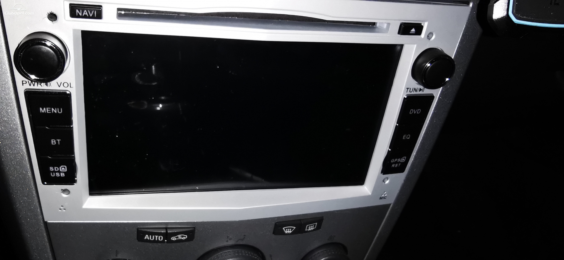

Am cumparat de curand o navigatie dedicata pentru h-ul meu. Intrebarea mea este..
Se poate pune vreun cd sau card sd cu hartile europei ca sa nu mai stau eu mereu sa fac hotspot si sa intru pe baze ca sa pun vreo locatie? In dreapta jos are un capacel inde scrie RST GPS. Oare acolo sa intre vreun card special pentru gps..?

Doar rama (capacul) de plastic este dedicata pentru Astra H, in rest, este acelasi balon colorat, care este vehiculat pe toate marcile.
Probabil este cu vreun Android sau Windows CE, asa ca te uiti ce aplicatie de "GPS" offline, ai instalata pe "navigatia dedicata" si cauti harti pentru acea aplicatie.
As merge pe ideea ca vei gasi un iGO, deci iti vor trebui harti pentru aceasta aplicatie, dar ... tu trebuie sa verifici.
Daca nu ai vreo aplicatie pentru navigat offline (desi nu cred sa nu ai, pentru ca acela ar fi scopul principal al "sculei", sa zicem) atunci trebuie sa te decizi tu la ce aplicatie doresti, sa o instalezi si dupa aceea, sa pui si hartile.

  • jE
  • Mesaje scrise: 8,405
Mai degraba as zice ca in SD USB
Denumirea de GPS RST ma duce mai repede la gandul unui conector de antena.
Alea doua sunt butoane sau usite? Daca sunt usite, deschide-le, sa vedem ce e in spatele lor

Cum spuneam, este aceeasi "navigatie", folosita in diverse configuratii, pentru diverse marci. Aici este modificata doar masca din fațã, pentru a potrivi in locasul de Opel (si normal ca si adaptorul CAN, care este pe firele din spate, este livrat cel compatibil Opel).
Asa stand treburile, cand deschizi cãpãcelul pe care scrie GPS si RST, vei gasi un locas pentru micro SD, care poate fi folosit pentru un card pe care sa pui "chestii" pentru programele de navigat offline, iar fix mai jos de acel cãpãcel vei gasi o gaurica pentru butonul de reset de acolo vine acel RST.
SD USB, sunt porturi pentru micro SD / USB in vederea extinderii capacitatii de stocare sau pentru portabilitatea unor date (multimedia, etc.).
Procedura pentru o aplicatie de navigat offline, este simpla:
- instalezi aplicatia care iti face cu ochiul si care este potrivita pentru sistemul de operare si resursele hardware ce le detine "navigatia dedicata";
- transferi pe un micro SD (de capacitatea necesara), fisierele necesare aplicatiei de navigat offline (harti, POI, etc.)
- introduci cardul micro SD in locasul dedicat (sub capacelul GPS RST) si din aplicatia de navigat, setezi calea catre acest micro SD introdus.
- iti faci setarile de ergonomie si functionalitate, in aplicatia de navigat offline, care iti vor fi pe plac.
Personal, am folosit foarte mult iGO si m-am obisnuit foarte mult cu aceasta. Ofera o flexibilitate foarte mare in configurari, astfel incat mi le pot ordona sa imi fie foarte intuitiv (comenzi, indicatii, alerte), insa este putin mai greoaie pentru cine nu a mai folosit-o, asa ca nu o recomand neaparat 😊
P.S. Nu cred sa nu ai preinstalata o aplicatie pentru navigat online, nu de alta, dar tocmai acela ar fi elementul principal al unui astfel de dispozitiv, din punct de vedere al marketingului. (deci, mai cauta prin aplicatii)
