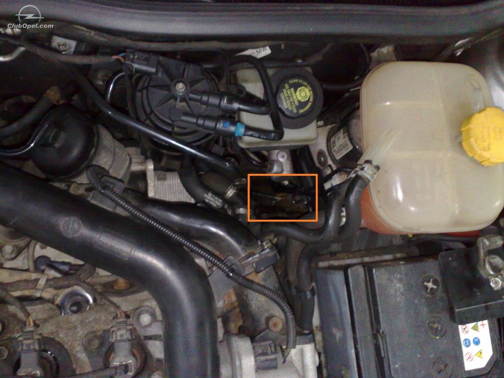

Repet masina este cea din semnatura si nu stiu daca ar putea merge si la altele.
In poza urmatoare se poate vedea zona in care am lucrat(dreptunghiul portocaliu), chiar sub vasul de expensiune:
In poza urmatoare se vede in detaliu ansamblul care crea probleme(poligonul portocaliu). Din cauza ruginii si a altor mizerii, parghiile nu mai functionau la parametrii normali.
Am pulverizat cu spray wd40 si am actionat stanga-dreapta levierul schimbatorului, deja s-a simtit o oarece diferenta. Am lasat sprayul sa-si faca treaba ~15 minute dupa care am repetat actiunea si tot asa de vreo 3 ori si acum mai ca "schimba singura vitezele".
Multa bafta la uns si sper sa va foloseasca!

Vreau sã iti multumesc pentru postare. Mi-a rezolvat si mie problema similarã pe care o aveam la Zafira Tourer cu A20dth.
