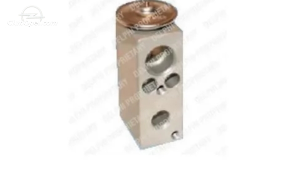

poate e valva de expansiune infundata.

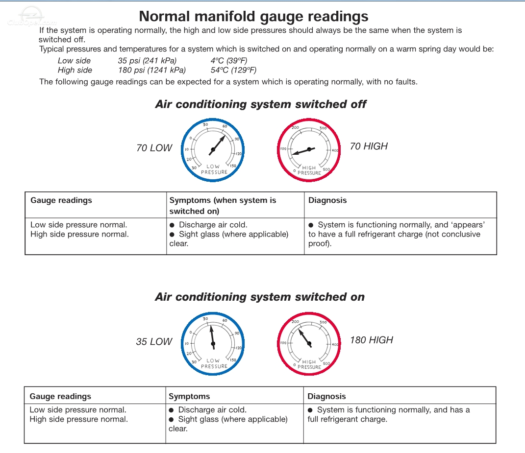

Din cite stiu ar trebui sa iti spuna de doua presiuni nu de una. Tu zici ca ai spus ca o presiune de 16 bari si ca e prea mare. E presiunea de pe inalta sau de pe joasa? E cu instalatia de ac pornita sau oprita?
uite cam astea ar fi presiunile normale, orientativ.
si asta ar fi valva

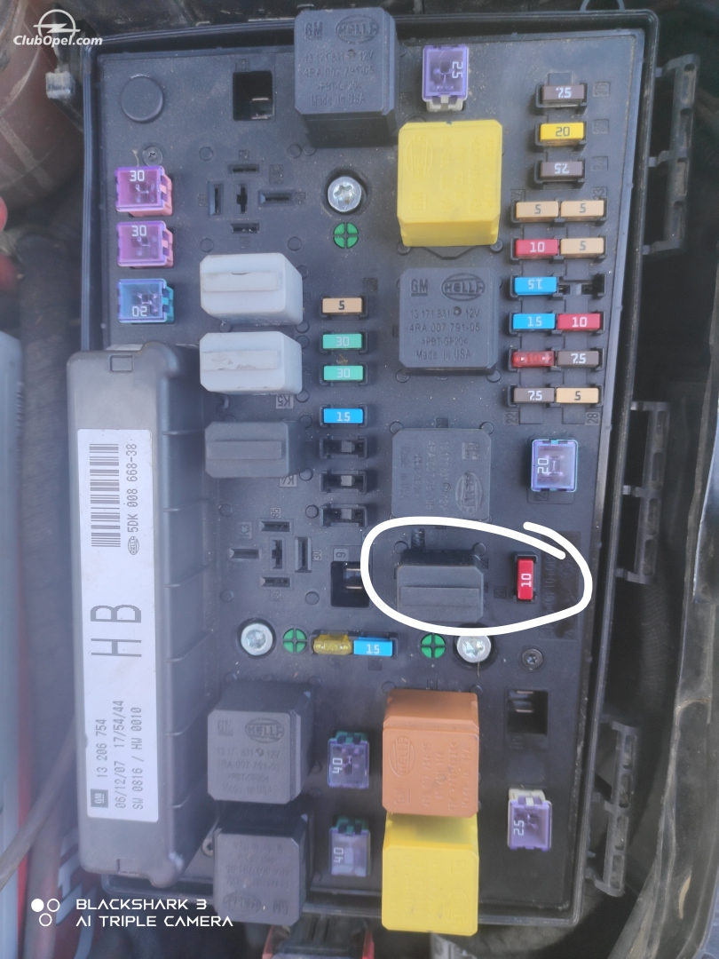

Gabi , nu știu exact ce presiune e pe înaltã sau pe joasa cã nu mi.au spus , și cu valva aia unde o gãsesc ? Și din câte am vb cu Iulian mi.a spus cã prima siguranțã posibil sa ars pt cã , compresorul sa încins prea rãu , și probabil de data asta nu a mai ars siguranța 20 ci siguranța termica de pe el, asta o sa probez luni sa vad daca mai pleacã pe direct ... Mi.e teama cã sa dus compresorul. Am vãzut pe forum pe cineva care zicea ceva de un releu de ac dar nu știu care e .. spunea cã da comanda la ecu sa porneascã compresorul stie careva unde.l gãsesc ? Adicã care e cã de gãsit trebuie sa fie pe panoul de siguranțe de pe motor

Asta-i releul

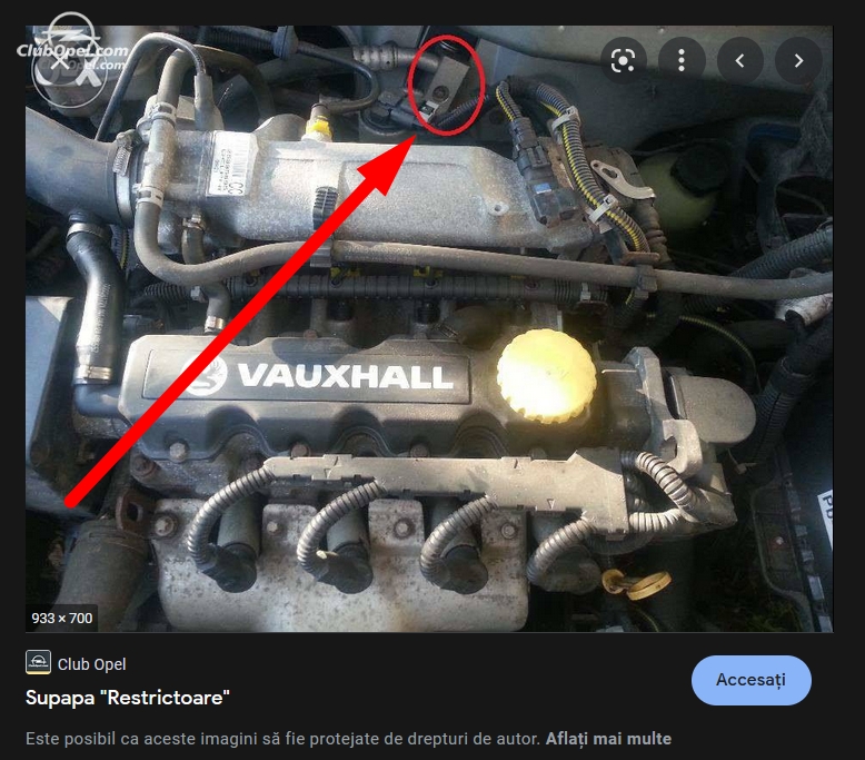

Valva de expansiune se monteaza de obicei pe peretele despartitor dintre motor si habitaclu, in partea cu motorul. Daca urmaresti tevile de aer conditionat ajungi la ea. Vorbesc de ac, cu compresor cu ambreiaj (si in cazul valvei si in cazul pozei cu pozitia releului, pentru masina cu REC. Daca ai zis de siguranta 20 asta apare la masinile cu REC, la compresor cu ambreiaj, deci ceea ce am pus mai sus ar trebui sa fie corect.
Uite ca am gasit si o poza cu ea. Nu sint expert, vezi ce informatii mai gasesti pe forum despre rolul ei

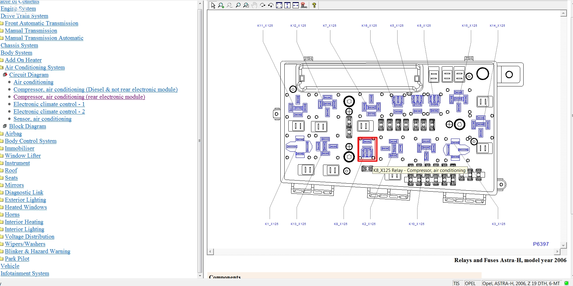

Uite schema electrica, daca te ajuta

Am gãsit releul și nu știu cum sã.l verific sa vad daca e bun , in cazul meu K 11 .. eu fix langa siguranța de ac...
Am înlocuit releul cu cel din partea dreapta cã e la fel și degeaba tot nu pleaca compresorul...

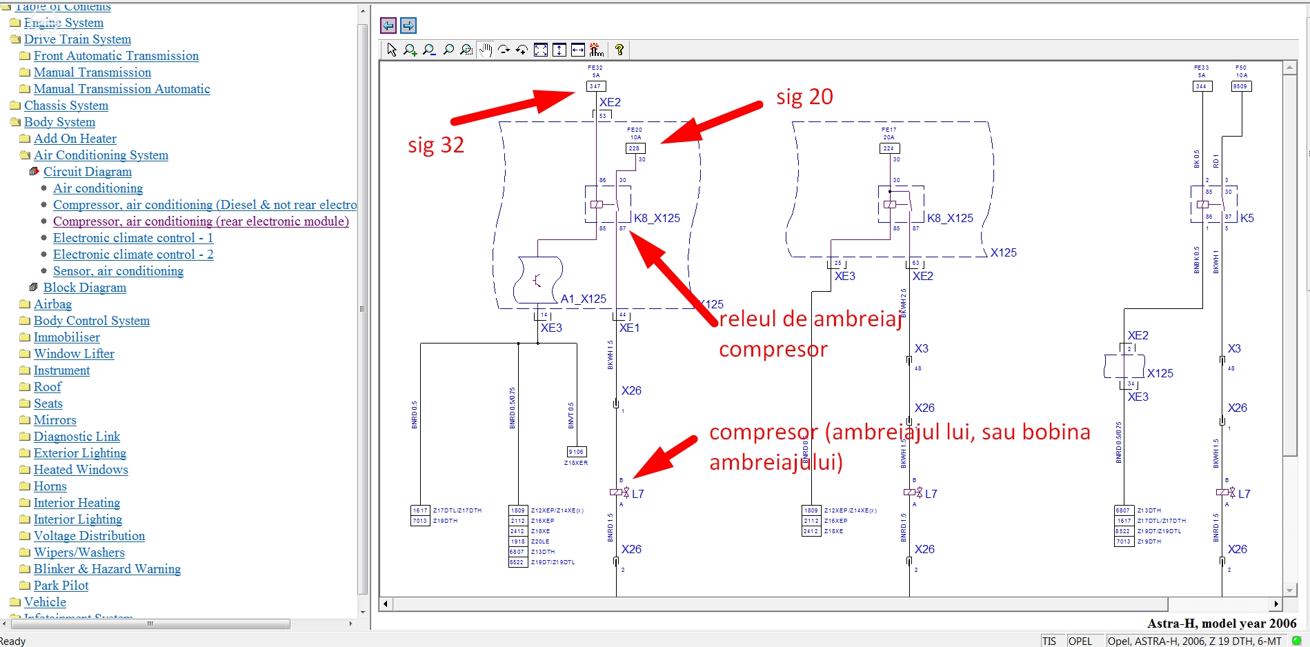

Dupa cum se vede pe schema, nu releul da comanda la ecu ci invers, ecu da comada catre releu, dar nu direct.
Actiunea e asa - cind apesi butonul de la ac merge comanda de la el in ecu. Ecu analizeaza daca are conditiile indeplinite (verifica presiunea - este senzor de presiune freon pe circuitul de freon) si temperatura, si daca totul e in regula ecu da comanda catre UEC (calculatorul din tabloul de sigurante din fata (ala notat cu x 125 pe schema), iar ala da comanda (cu minus) catre releul care porneste bobina ambreiajului compresorului.
Tot ecu da comanda si catre ventilatorul de antigel.
Daca e o problema cu compresorul sint sigurante pe circuitul releului (pe comanda sig 32 si pe forta sig 20) Daca una din ele e arsa compresorul nu merge.
In afara de asta bobina compresorului are o siguranta termica in ea, daca se depaseste o anumita temperatura in zona ambreiajului atunci se arde aceea (daca patineaza ambreiajul compresorului de exemplu). Daca se arde asta de obicei se inlocuieste bobina cu totul (se poate si repara dar mai greu).
Daca scoti releul afara si pui o punte intre 30 si 87, daca porneste compresorul asta iti arata ca circuitul lui de forta e ok ( adica sig 20 e buna, la fel si ambreiajul).
