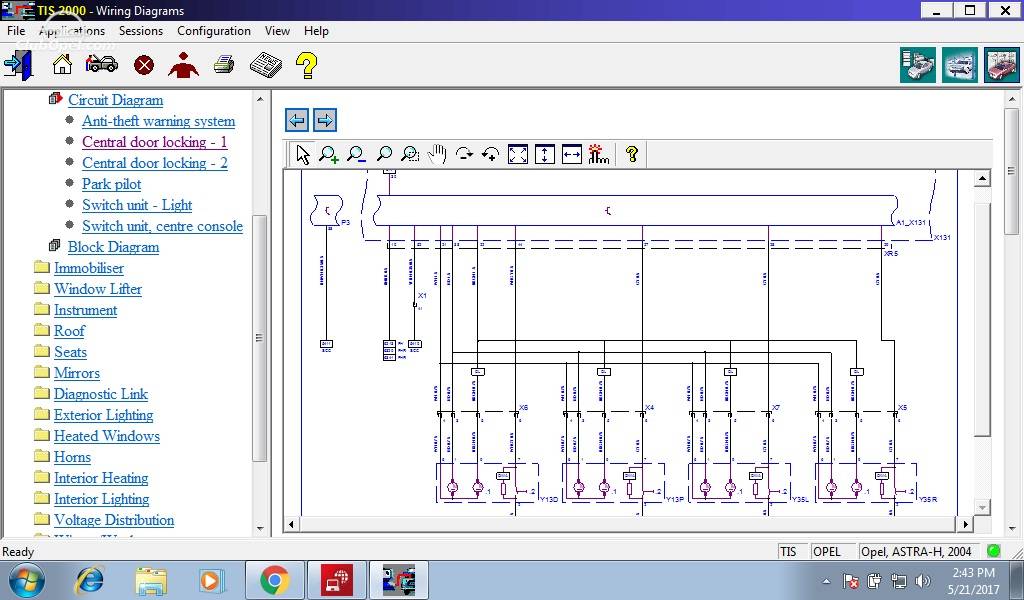

Salut sunt membru nou si as dori daca se poate sa imi lase cineva schema electrica la un astra h din 2004 varianta scurta pe inchiderea centralizata..
  • Mesaje scrise: 7,040
Sper sa te ajute:

multumesc !
