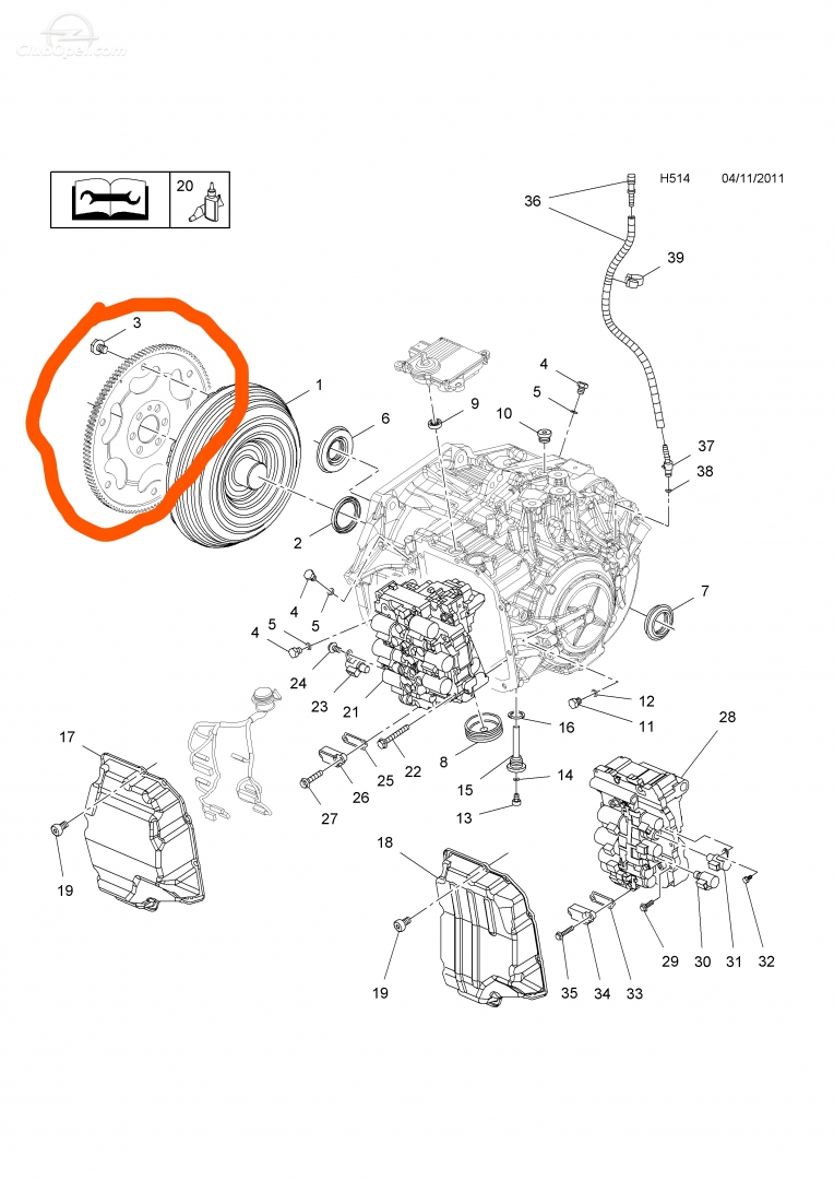

Salut , va expun o problema pe care o am de o perioada buna de timp la care mecanicii pe la care am fost au suspectat cu totul altceva , doar unul singur a banuit ca este de la convertizorul de cuplu si mi-a recomandat spalare cu jet apa in zona aceea caci posibil a intrat ceva pe acolo ( doar banuia ) . Problema e un zgomot doar in sarcina si in treptele 1,2,3 in accelerare plus un sunet de frecvente foarte joase si vibratii mici la schimbarea din R-N-D . Dupa multe cautari pe net ( nu stiam ce sa caut ca si referinta ) am gasit exact ce seamana cu problema pe care o am : http://www.youtube.com/watch?v=-Ee5G5P17xM
La mine zgomotul de frecare metal pe metal se aude doar in sarcina la accelerare , zgomotul de frecvente joase doar la schimbare R-N-D .
Acum va cer ajutorul cu sfaturi de procedura separare cutie de motor pentru schimbare flexplate fara a da cutia jos de pe masina ( nu dispun de canal sau elevator ) , daca este posibil o sa fac eu schimbul .
MODEL: Insignia 2010
MOTOR: A20DTH

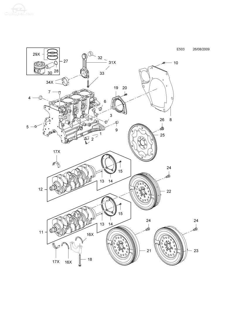

am inteles acum la ce faci referire. si eu am tot cutie automata pe Insignia. Sa ai grija acolo la acele saibe care sunt pe suruburile ce prind placa cu dinti (pe ea se invarte motorul de catre electromotor) din cate imi dau seama din poza. Cand am spus farmacie ma refeream la curatenie pentru ca va trebui sa scoti cel putin o planetara ca sa poti da cutia intr-o laterla (spre roata stanga fata) si automat iti va curge ulei din cutie si va fi libera gaura in care intra planetara. sa verific si pozitia 7 din poza ta (semering) unde etanseaza planetara la intrarea in cutie. Sa cauti pe net apoi cum se face nivelul la ulei la aceasta cutie (eu recomand dupa ce schimbi acea placa (desi imi este greu se crezut ca s-a ovalizat acea placa) sa schimbi complet si uleiul in cutie cu aparat special automat).
S-ar putea ca acea placa sa vina direct cu convertizorul de cuplu din ce vad in nu are pozitie separata in poza si nu am gasit nici pe net cod pentru ea. Sa ne ti la curent cu ce reusesti sa faci si daca gasesti rezolvarea. Succes

Flexplate-ul ( placa elastica ) este o componenta de schimb cu pozitie ( notatie ) individuala separata in schema ( eu am pus ce am gasit mai repede unde se evidentiaza alte pozitii , de aceea nu apare ) . Luni o ridic si am sa pun codul aici sa-l aiba si alti colegi cu aceeasi motorizare si cutie ( am comandat-o de la reprezentanta dupa cod WIN inclusiv suruburile tote pentru ca sunt speciale adica elastice ) .
Aici se poate vedea pozitiile pentru varianta cu cutie manuala sau automata .
Este pe pozitia motor ca si piesa componenta , nu pe cutie .

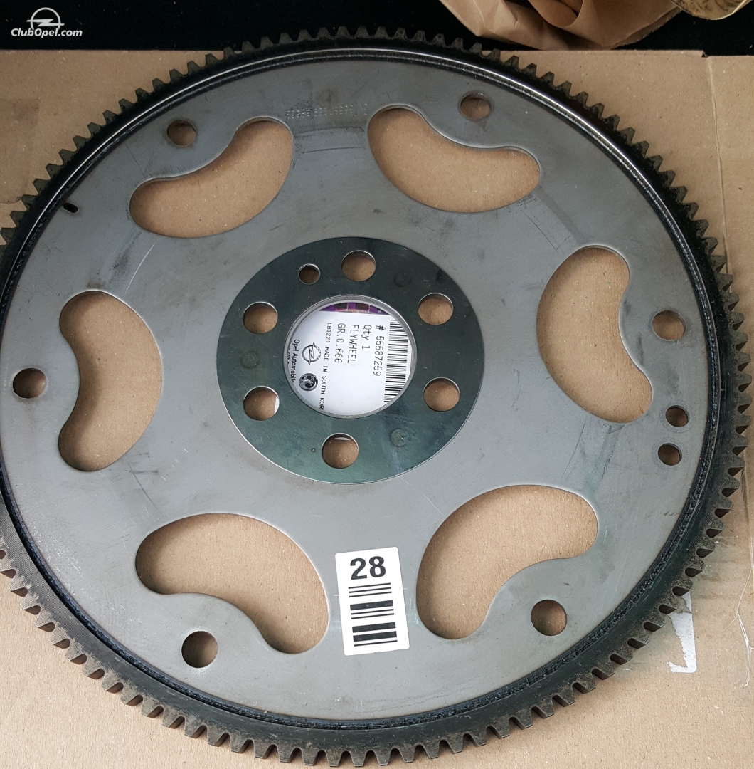

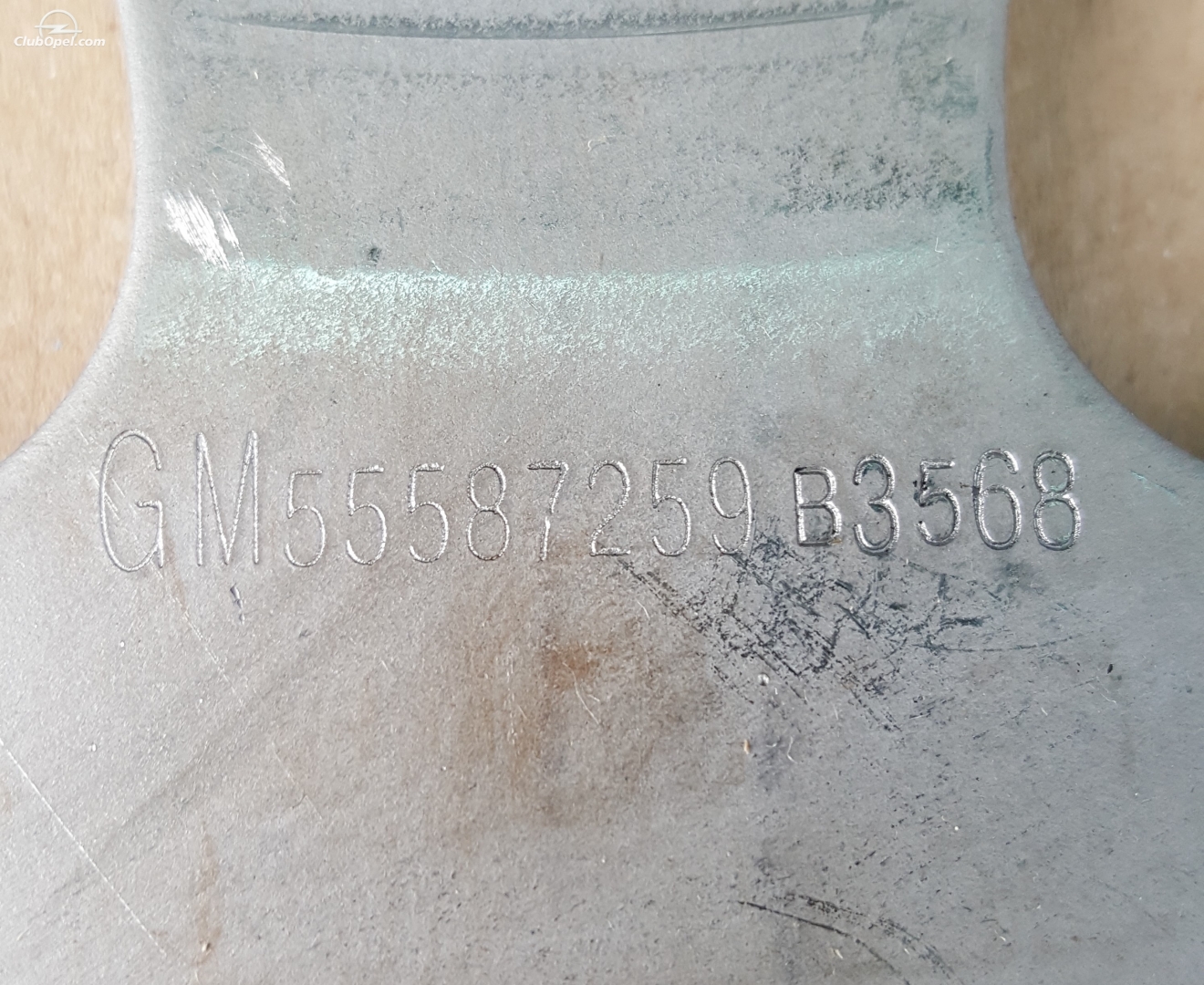

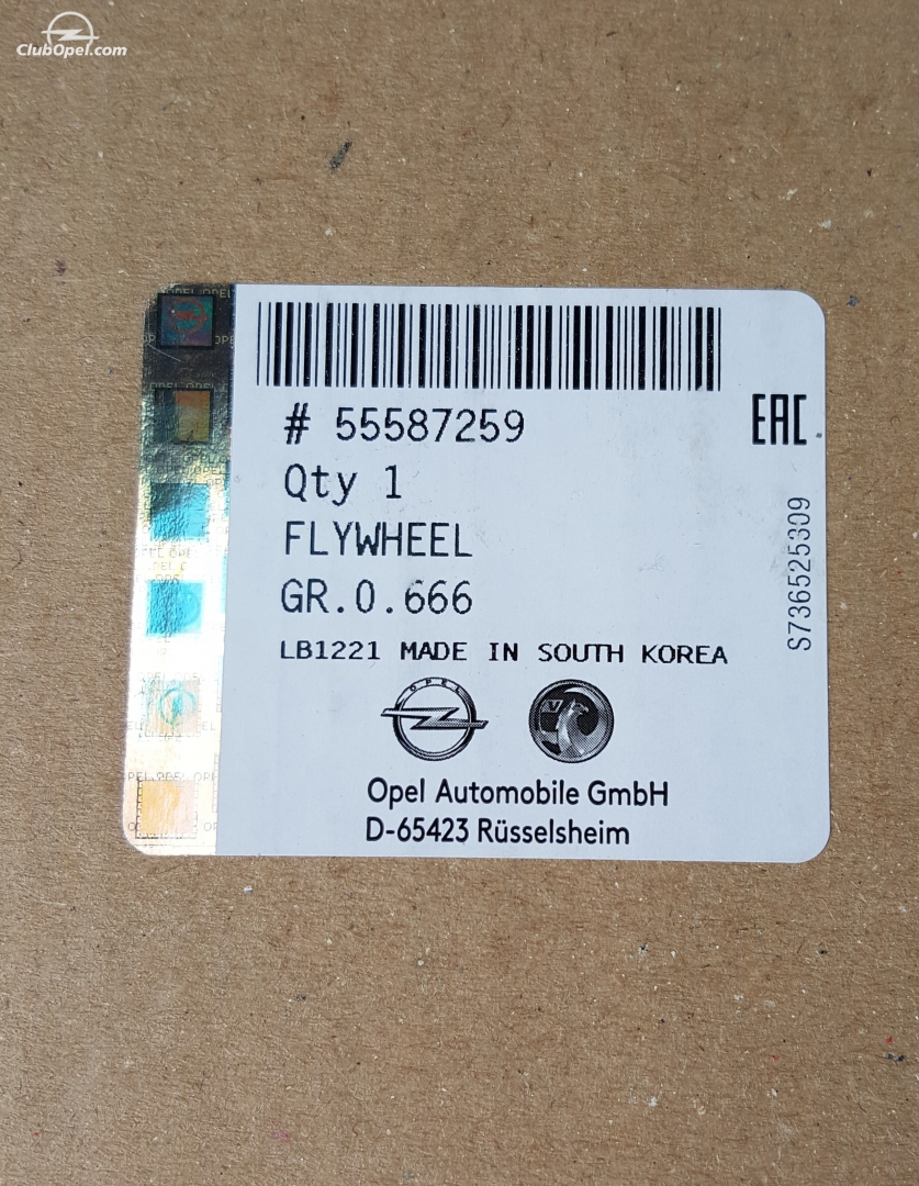

Salut colegi , astazi am ridicat flexplate-ul si iata codul pe original :
Ami cer scuze dar nu pot urca pozele .
Acum am reusit .
La final si pretul .

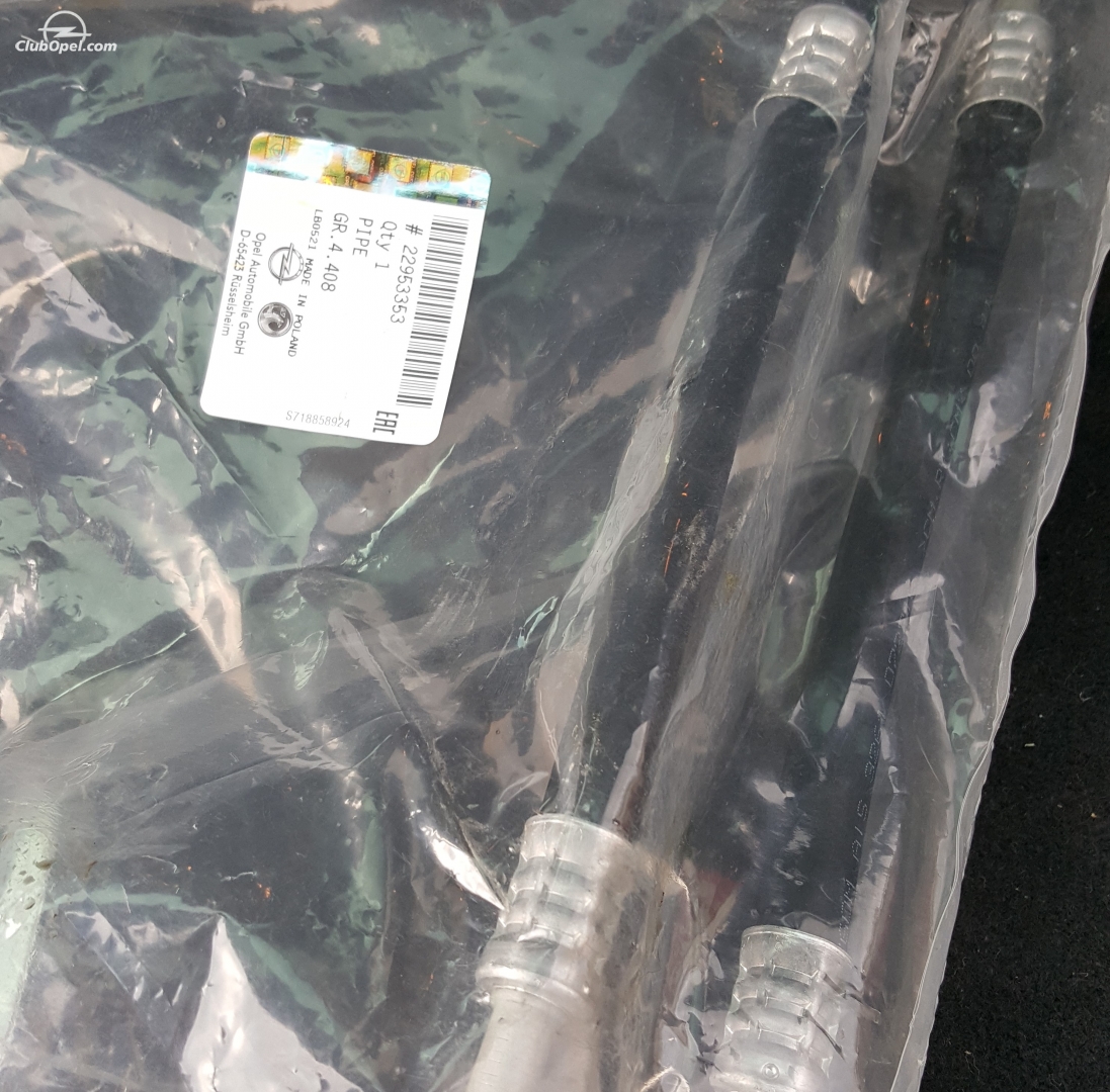

Daca intereseaza pe cineva si codul de la furtunele de racire ulei ( cutie / radiator ) :

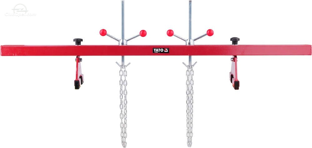

Abia astept si eu sa-mi rezolv problema care s-a acutizat in ultima perioada si incerc sa-mi rezolv singur problemele aparute pe masina si vreau sa le inpartasesc cu voi ( nu sunt mecanic , dar pot sa fiu pentru mine ) . Am sa-mi programez 5 zile de concediu peste 2 saptamani si mai trebuie sa cumpar asta :
