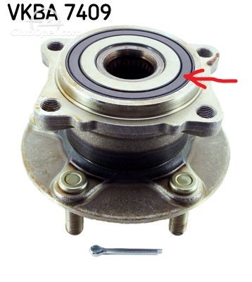

Era suficient sa vada, fara sa numere. Nu difera numarul de dinti. Ori are abs-ul pe acel inel cu dinti ori pe rulment cum spunea colegul @DRosiuoru.
Eu am observat tarziu ca este din 2009, deci obligatoriu CU abs, greseala mea!
Orientativ poti pune asta: LÖBRO 303358 Set articulatie planetara sau 90538427 opel.

Daca are cu disc zimtat se vede discul pe planetara la demontarea roata , daca are cu disc magnetic pe rulment nu se vede nimic doar un fir care intra in fuzeta ( senzor ) . De obicei la senzorii ABS magnetici rulmentul e cu tot cu butuc pentru a respecta o distanta optima intre senzor si banda magnetica . Posibil acest concept mai nou elimina corodarea discului zimtat in timp .
