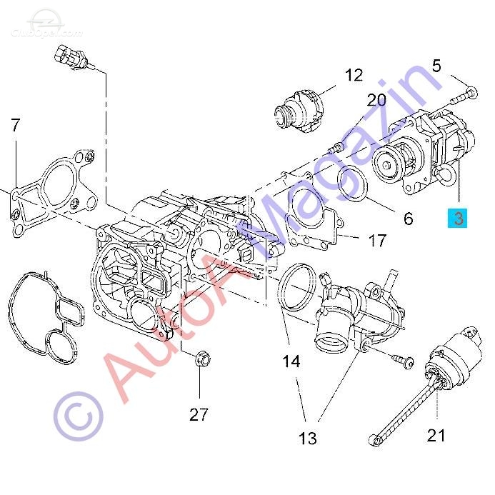

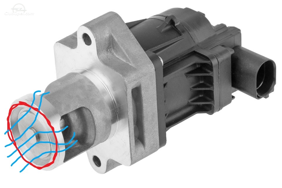

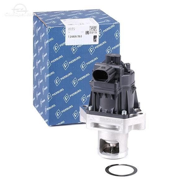

Salut , posibil problema sa fie aici :
Posibil sa nu calce perfect EGR-ul pe scaunul de jos si sa treaca gazele pe langa corp sau posibil s-a se fi pus o garnitura mai groasa ( aftermarket ) si acelasi efect sau depuneri pe scaunul EGR-ului . Sau posibil sa aibe un fel de oring pe scaun ce face ermetizarea ( nu stiu sigur ) .
Ceva de genul :
Pozitia 6 .
  • DRosiuoru
  • Mesaje scrise: 387
  • Cont inregistrat: 08 Mar 2022
La inlocuirea EGR-ului cu unul NOU recomand sa se corecteze ( rectifice ) inchiderea lui cu pasta abraziva ca si in cazul inlocuirii supapelor motor ( admisie / evacuare ) pentru o inchidere cat mai aproape de " perfect " . Fac referire la tipul acesta de EGR .
