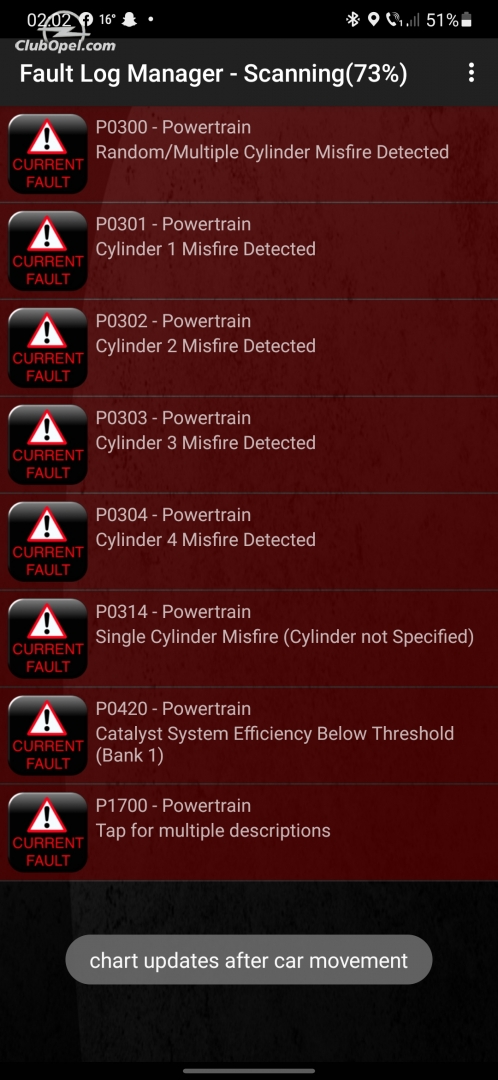

De câteva zile masina nu mai vrea sa meargã pe benzina dar pe gpl merge impecabil, când o pornesc abia abia îsi tine relantiul sa treacã pe gpl, dacã pornesc si ac ul cel mai probabil moare odatã sau de doua ori.
Pompa de benzinã a fost schimbata cu una noua magneti marelli acum 3000 de km si totul mergea bine atunci.
Pe diagnoza cu un elm327 îmi apar urmãtoarele de jos[imglb=https://www.clubopel.com/8080/uploads/2022-09/149430_3jmapmaet.jpg][/imglb
Bujiile le am verificat nu au ulei pe ele, sunt cãrãmizii la cat de uscat este acolo, bobina se vede intactã.
În mers doar în drum drept nu face probleme în rest dã sã moarã si peste 50 incepe da clipeascã check ul încontinuu, dar dacã o trec pe gpl merge impecabil si nu mai are absolut nimic

Eu ma intreb ce s-ar intampla daca a-r ajunge si gaz ( GPL ) in admisie in timp ce este pornita pe benzina , sau in regim de functionare pe benzina . Din lista de erori ami atrage atentia doar doua : P1700 ( o lipsa de putere in sarcina ) si P0420 ( sondele de oxigen de pe catalizator ) .
