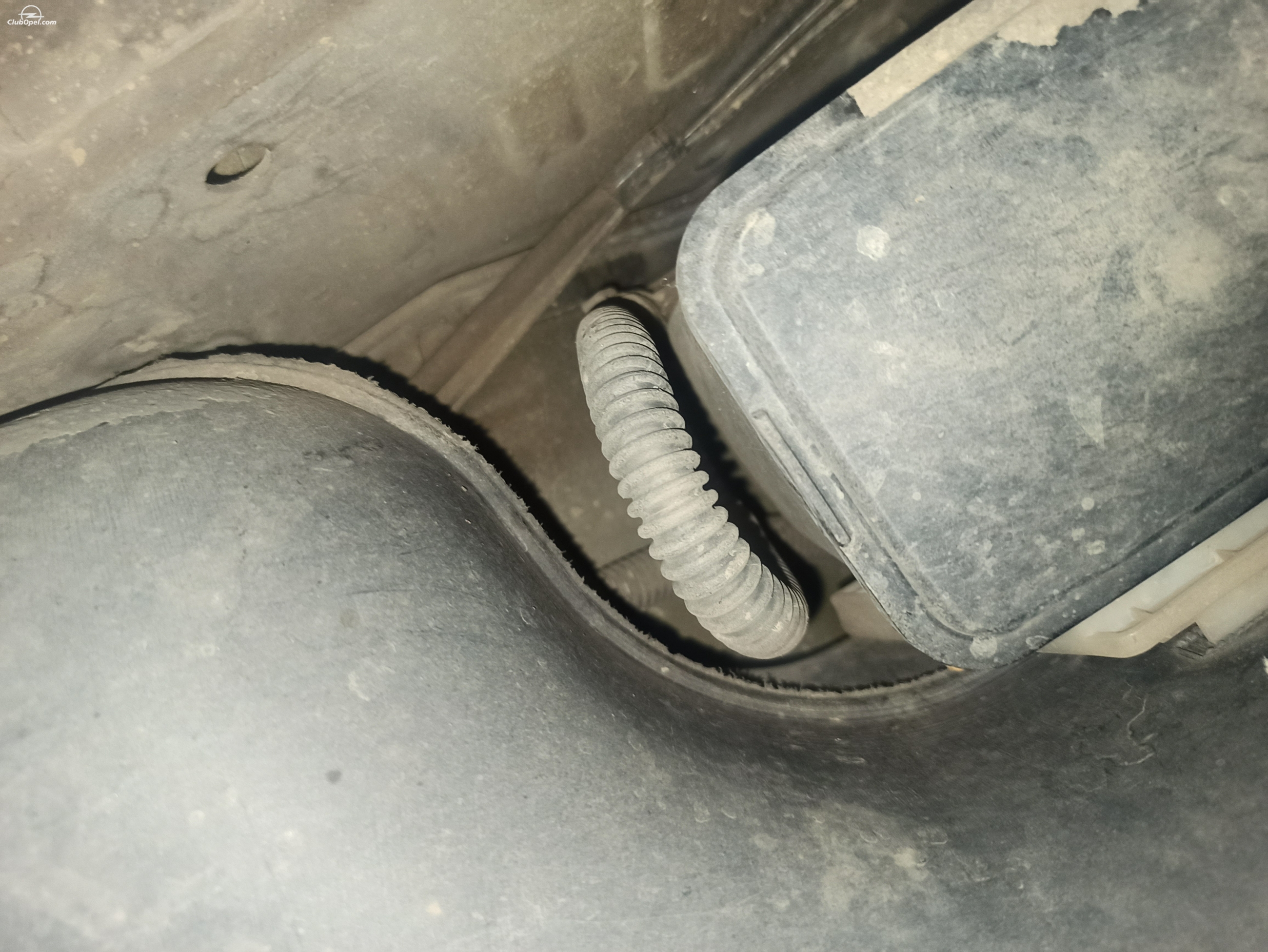

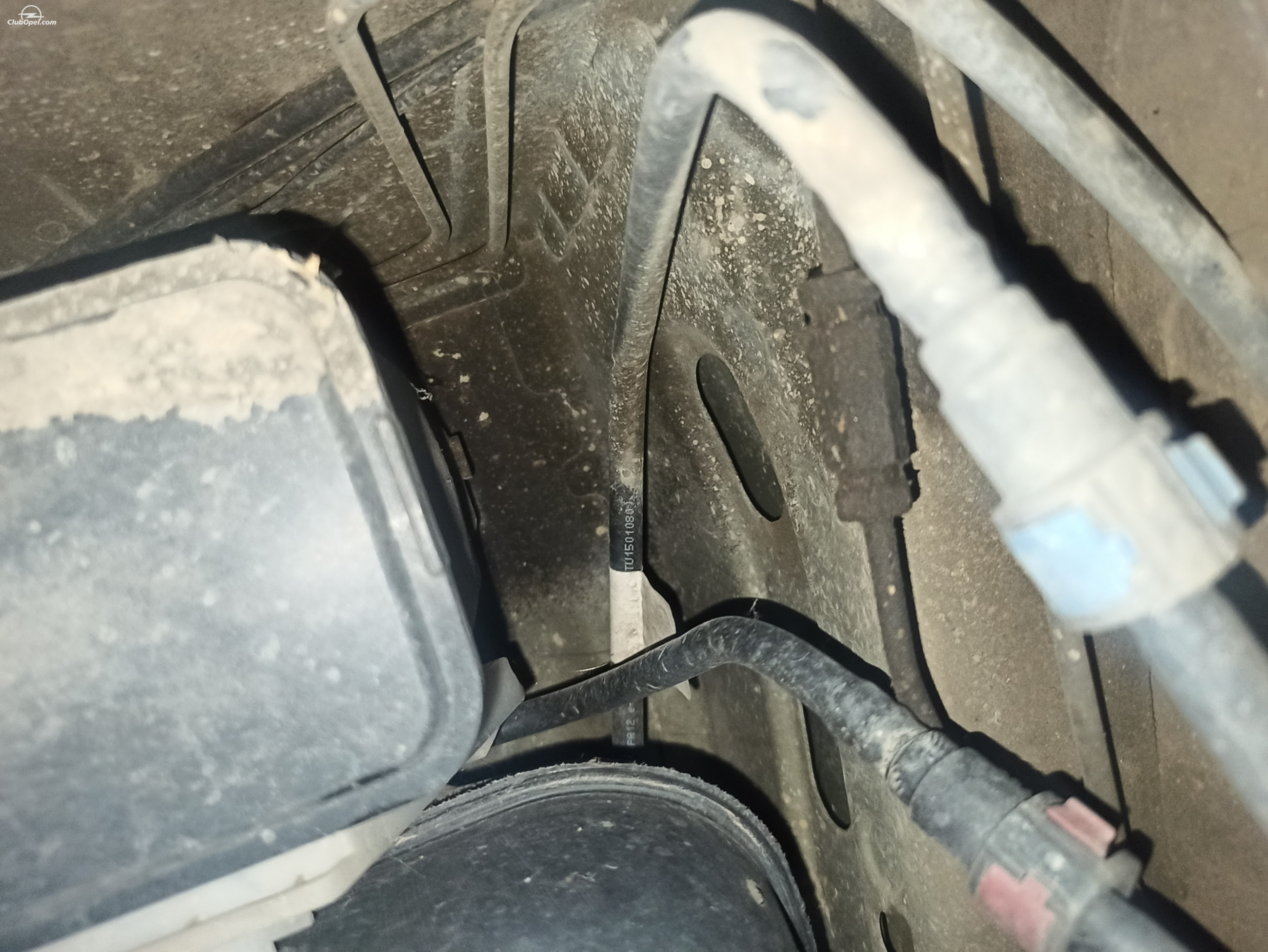

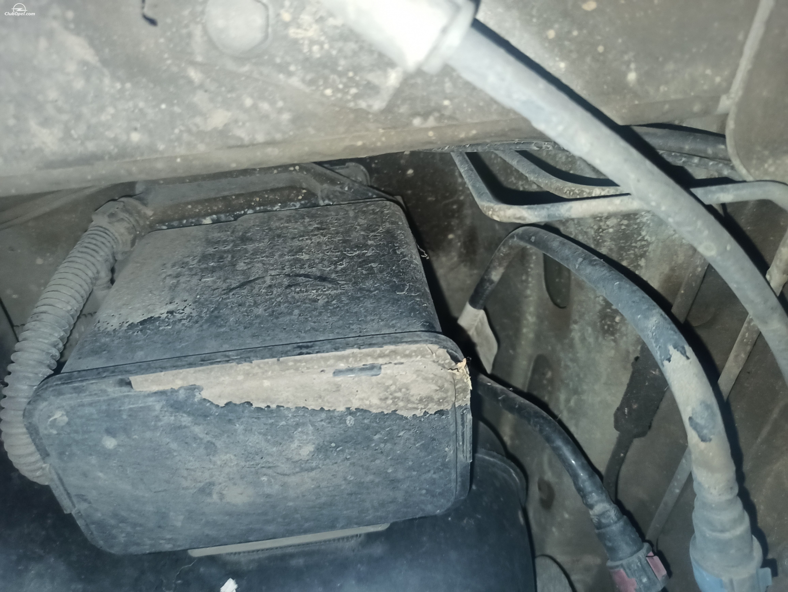

Salut Astra j 1.4, 100cp, poeneste greu la rece,la cald este ok. Am desfacut capacelul de pe rampa si cand am apasat ventilul abia a curs putina benzina,nici un fel de presiune. Ok,e pompa, ridic bancheta....nimic tabla fara gura de vizitare pompa...ma bag pe sub masina si vad asta,pozele, ce este chestia aceea dreptunghiulara? pompa nu este rotunda? In ce zona este pompa ,pe dreapta sau pe mijloc la modelul acesta?

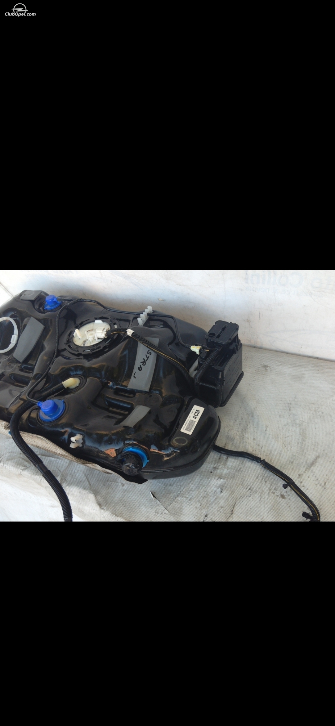

Multumesc, am gasit rezervor, https://www.pieseauto.ro/rez...c4e9cade315b9520c

Daca te uiti bine la un rezervor poti vedea daca se poate practica un decupaj unde ai nevoie si daca este mai convenabil decat sa demontezi rezervorul.
Daca ajungi la ia schimb o pe toata nu bucati !

Si apropo chestia dreptunghiulara este canistra de vapori care ajunge in galerie admisie pe supapa evap

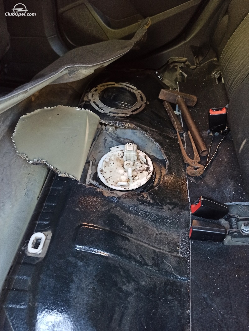

Am rezolvat-o romaneste, cu dalta si ciocanul gaurita si taiata tabla
Dar am gasit bucata aceea de plastic si niste arcuri in rezervor...de la ce este plasticul ala? arcurile de la vechea pompa .
Pierde benzina pompa,o da inapoi in rezervor
