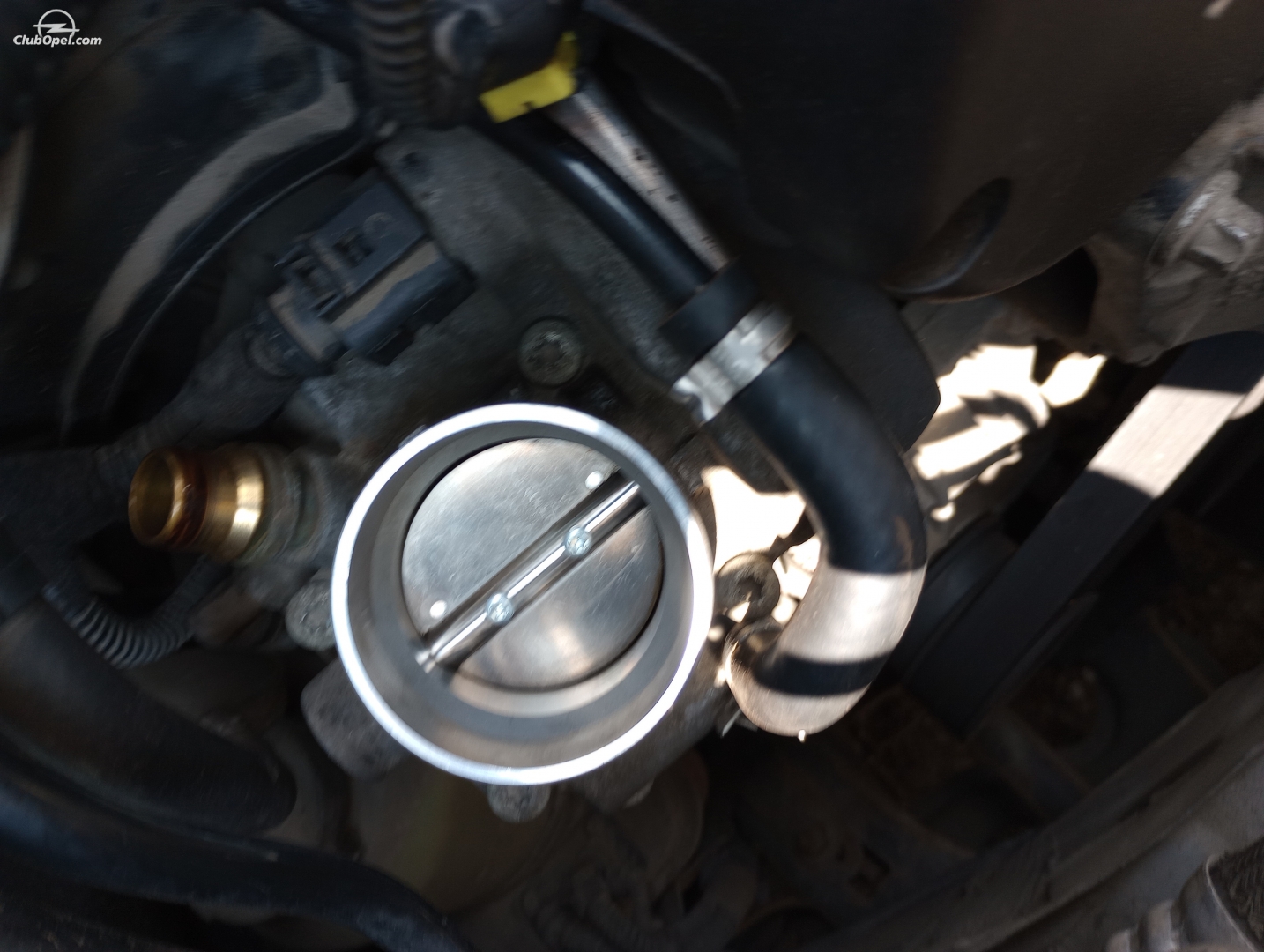

Am desfacut clapeta de acceleratie. Clapeta era foarte curata (comparand cu ce poze am vazut pe forum). Doar pe marginea discului basculant era o urma de circa 2-3mm de negreala care s-a luat foarte usor cu alcool izopropilic.

3.Am reverificat clapea de circulatie. Dupa circa 1000km de la curatare, aceasta era curata doar ca am gasit o picatura de ulei pe disc. Acesta era curat la culoare, poate chiar mai curat decat cel de pe joja (posibil sa fie doar o iluzie optica) ceea ce ma duce cu gandul ca provine din condensarea vaporilor de ulei. Urme uleioase am gasit pe stutul de alama din corpul clapetei de acceleratie (vezi poza atasata) care conecteaza un furtun gofrat ce iese din partea superioara a motorului si intra in corpul clapetei de acceleratie dupa discul basculabil, inspre galeria de admisie.

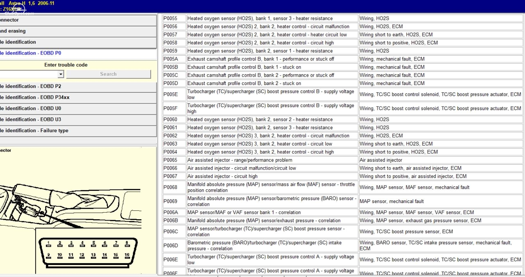

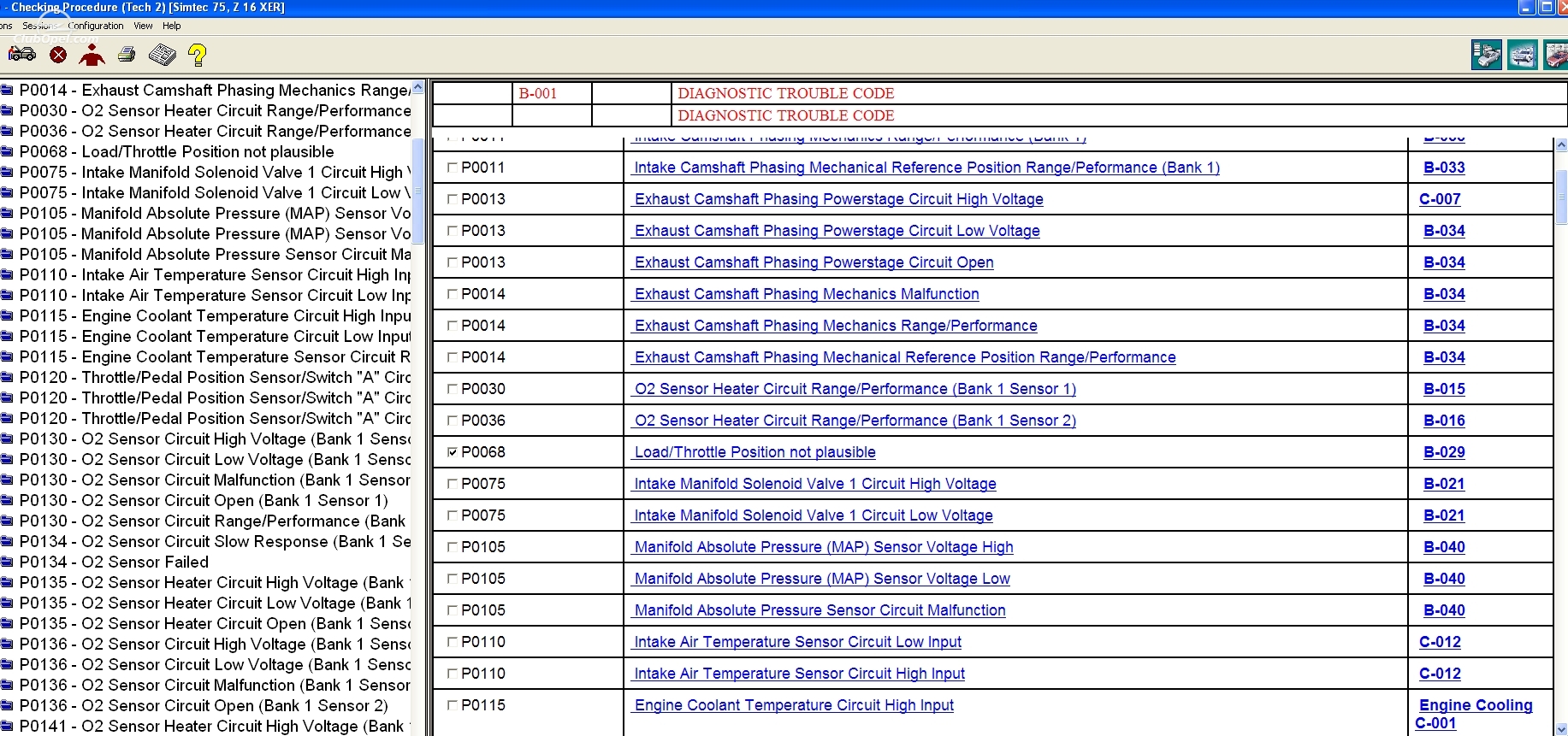

Cu prea multe, nu te pot ajuta, din pacate.
Nu am avut de-a face cu asa ceva, deci nu am facut "cercetari".
Ce pot sa iti spun insa, este ca senzorul MAP, nu il poti masura "la rece", el fiind un dispozitiv activ (are nevoie de alimentare).
Verificarea o poti face pe masina, cu OpCom, in parametri. In mod normal, cu masina oprita ar trebui sa stea cam la 1Bar/100KPa (presiunea atmosferica). Dupa pornire, fiind motor aspirat, ar trebui sa scada valoarea masurata si sa fluctueze cu pozitia acceleratiei. (eventual ar putea sa te ajute un coleg, cu ceva valori, in diferite conditii de functionare).
O sa iti las mai jos, explicatia acelei erori, pentru motorul tau. In doua programe, spune cam acelasi lucru.
Iti mai las un material, cu proceduri de verificare, pentru motorul tau. Folosesti functia de cautare si cauti dupa eroarea ta. O sa ajungi lagina 6 (descriere), de acolo te trimite la pasul B-029, tot cu functia |cauta| o sa ajungi la pagina 89 unde sunt descrisi pasii de urmat, apoi, in filan, te trimite la C-010 (pagina 181) verificarea senzorului de pozitie a clapetei.
Doar teorie, stiu, dar atat cunosc...
https://e1.pcloud.link/publi...xxMPCESx9gbKqRtyk
