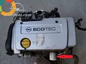

Salutare,
Vreau sa schimb singur uleiul de motor+filtrul de ulei. Masina este Astra G, motor Z16XE, cutie automata. Am cumparat deja uleiul GM 10W40 si filtrul.
Ma intereseaza:
-Unde este pozitionat filtrul de ulei?
-Ce scule imi trebuiesc pentru a-l schimba?
-Ce etape trebuie sa parcurg pentru a schimba uleiul?
Filtrul este GM si are ''garnitura'' cumva prinsa de el. Va intreb : asta este garnitura sau mai trebuie alta?
, multumesc anticipat

Amplasare filtru ulei...in poza..
