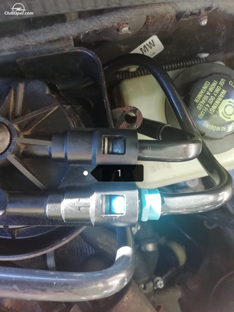

Bunã ziua.
Referitor la amorsarea circuitului dupã înlocuirea filtrului de motorinã la motorizarea Z17DTH. Chiar dacã umplu noul filtru cu motorinã, masina porneste greoi. Unde pot desface si conecta o pompã sau sã trag cu gura?
Poza 1: conductele de tur si retur la filtru
Poza 2: conducta tur de la filtru spre pompã

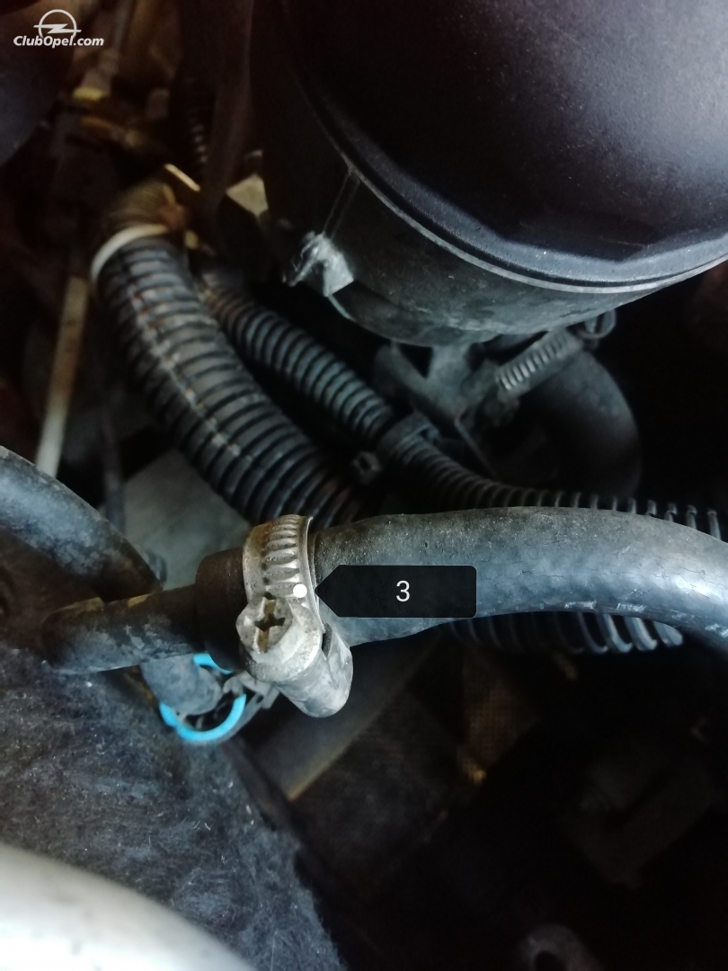

Poza 3: conducta retur de la pompã (nu sunt sigur)
Mã gândesc cã la conducta nr. 3 pt. cã la 2 nu se poate desface.
Îmi cere scuze cã am postat în secțiunea pentru Astra J, dacã se poate muta pe aria despre H.

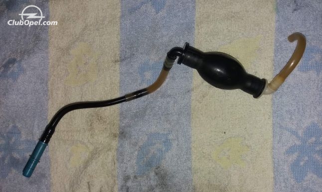

Amorsarea, dupa punerea capacului si mufarea conductei de tur, o fac prin conectarea unei pompite manuale (ramasa de la fosta Solenza Diesel), la portul de iesire din filtru.

Deci la poza nr. 1 incarcata de mine
Trebuie o pompa cu un conector care intra perfect in orificiul din capac
Nu prea inteleg cum "lucreaza" acel filtru, motorina intra si iese pe sus, dar cum are loc filtrarea ei?

Da, eu asa procedez.
Conectez conducta care vine din rezervor, la portul de intrare in filtru, conectez pompița manualã la portul de iesire din filtru (in locul conductei care merge in pompa de inalta) si actionez pompița pânã vad motorina pe furtunul transparent al pompiței (acum este plin filtrul). Deconectez pompița si conectez conducta care duce in pompa si ... cheie.
Nu spun ca este cea mai buna solutie, nu spun nici macar ca o recomand, spun doar cum procedez eu. (din cauza timpului lung dintre aceste schimburi de filtru, se usuca bilele care au rol de supape de sens in pompita si este destul de ineficienta daca nu o umezesc, initial, cu motorina)
P.S. Portul de intrare in filtru, se vede ca este pe exteriorul elementului filtrant.
Portul de iesire din filtru, se vede ca este exact din mijlocul carcasei, deci din interiorul elementului filtrant.
Motorina este obligata sa treaca prin elementul filtrant, pentru ca jos si sus, sunt prezente acele garnituri care etanseaza pe "axul" central al carcasei si implicit al capacului.

Eu nu am decuplat conductele de motorina niciodata (nici macar atunci când am montat strutbar-ul dintre amortizoarele fata, care vine peste capacul filtrului de motorina).
Când vrei sa schimbi filtrul de motorina (eu o fac anual, la intrarea în iarna) desfaci surubul central din capacul filtrului, apoi cu grija rotesti de capac pâna vine pe verticala (atât cât se poate), pe urma tragi de capac în lateral si-l tii asa pâna scoti în sus filtrul, apoi îi dai drumul sa vina pe pozitia unde vrea el. Cureti mai apoi paharul de motorina, umpli paharul cu motorina decantata (care a stat macar 1h într-o sticla, anterior) pe urma pui filtrul, ai grija la arc atunci când rotesti capacul si mai apoi strângi surubul la 6Nm cu cheia dyno. Daca nu ai umblat la conducte.. ar trebui sa porneasca relativ usor motorul.
Daca s-a dezamorsat mai mult circuitul de motorina, trebuie slabit holender-ul unuia dintre injectoare, cineva da la automat si altcineva strânge holender-ul în momentul când începe sa curga mai multa motorina (în urma cresterii presiunii din conductele de metal dinspre injectoare). Pe urma dai din nou la automat si motorul o ia direct, fara emotii ca o sa-i termini bateria pâna pornesti.
