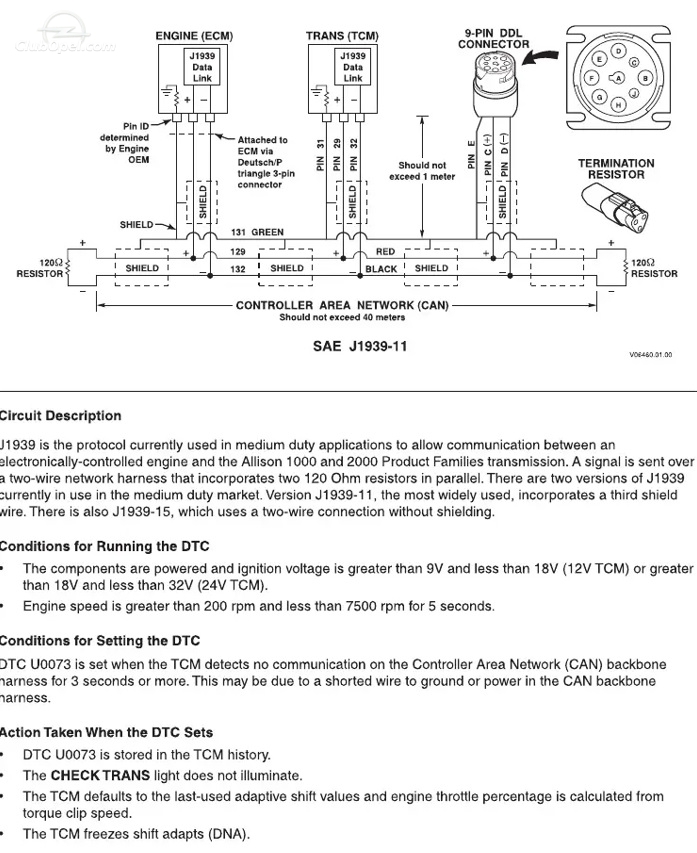

In urma acestei erori sau mai bine zis dupa ce am pus bateria la loc am constatat ca radioul nu mai merge decat cateva secunde apoi moare.
Din ce am gasit pe net am atasat poza.
Intrebarea este, ce am eu mai exact de facut?
Din ce am inteles este sa verific firul de la CAM. Si unde il gasesc mai exact pe masina?
Si ce nu inteleg, si daca imi poate explica cineva la ce se refera la sectiunea "Action taken..." mai pe romaneste.

Salut, am curatat si dat cu sprei de contact pe contacte si mufe si nu am pini indoiti. Ce altceva ar putea sa fie?
