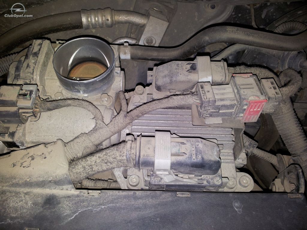

Salut, de ceva vreme ma confrunt cu o problema la Vectra mea.
Erori pe tester, P1105 si P0105, fiind vorba dupa Autodata, de senzorul de presiune atmosferica. Am dat azi jos senzorul si l-am curatat, insa am o nelamurire. Senzorul meu arata ca in aceasta imagine.

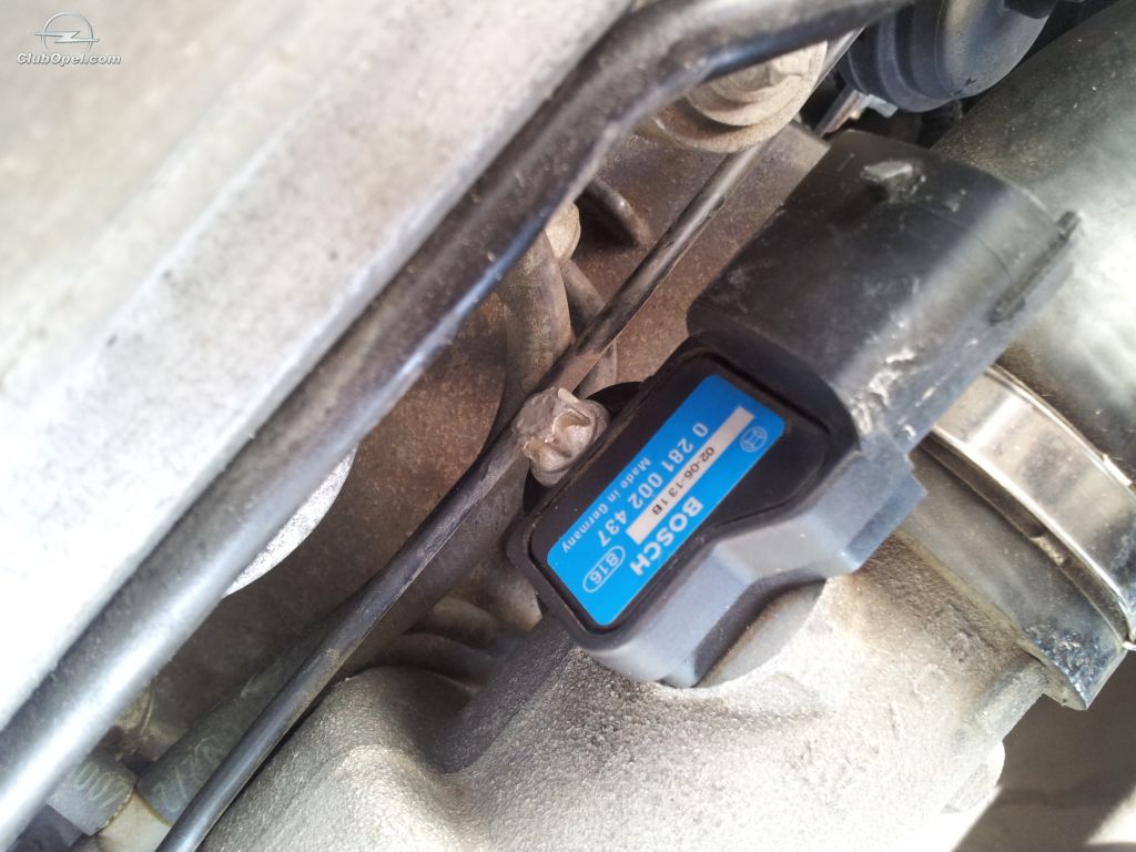

Din cate am vazut pe net, senzorul mai trebuie sa aiba un țuțui si ceva garnitura (nu prea ma pricep la detalii tehnice), ca in imaginea asta.
Pleaca problema de la senzorul meu? Pe bord imi apare masinuta cu cheia si nu mai intra turbina. Dar acest lucru nu se intampla intotdeauna. De exemplu o saptamana a mers fara sa ma bata la cap, insa azi nu a vrut nicicum sa iasa din modul de avarie. La voi cum arata senzorul?
LE: Am modificat titlul subiectului, in urma informatiilor primite de la Sergiu. BARO Sensor, senzorul de presiune atmosferica fiind cel pe care l-am fotografiat eu. Iar MAP Sensor-ul, senzorul de presiune in admisie fiind cel din a doua poza. Erorile, P1105 specifica BARO Sensor-ului, iar P0105 are legatura cu MAP Sensor-ul.

Salut, senzorul de presiune atmosferica este intr-adevar cel pe care l-ai fotografiat tu pe masina, insa celalalt este senzorul de presiune a aerului in admisie. Prima eroare este corespunzatoare senzorului de presiune barometrica , iar la cea de-a doua Autodata aminteste si de senzorul MAP cel de presiune in admisie. Tu ai spus ca l-ai curatat , dar nu stiu ce puteai curata la ala de pe masina ta. Totusi cum ai facut-o? Daca ai op-com poti oserva la valori reale ce valoare are senzorul ar trebui sa fie intre 90 si 110 kpa daca nu ma insel. Daca asta e in regula atunci poti sa te indrepti spre celalalt senzor care e pe admisie si care foarte probabil are nevoie de ,,o baie,, daca nu e prea tarziu.

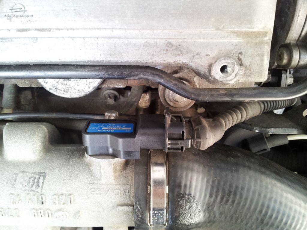

Astazi am curatat senzorul de presiune in admisie (MAP Sensor). Nu este greu de gasit sau de desfacut, insa atentie la clema care tine conectorul si mufa conectate. Eu... am rupt-o! . Dar am rezolvat cu putina banda izolatoare, sa fiu sigur ca nu iese de acolo din cauza vibratiilor (MADE in RO ).
Din pacate inca nu am primit Op-com-ul, sa verific si parametrii, dar eroarea nu a mai aparut dupa ce am curatat senzorul. Totusi ramane sa o testez pentru mai multa vreme sa vad cum se prezinta.

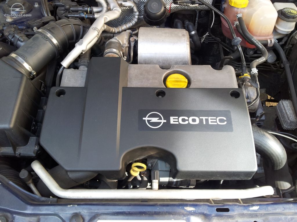

Am desfacut carcasa de plastic de deasupra motorului. E prinsa in 3 suruburi (nu stiu cum se numesc, din fericire am gasit cheile necesare prin garaj).
Senzorul albastru, e prins cu acea mufa si are o clema, pe care, prin comparatie cu poza mea, o veti identifica foarte usor, pentru ca la mine lipseste (dupa ce am rupt-o, ca desteptul). Trebuie scoasa acea mufa din conectorul senzorului.
Senzorul e prins intr-un singur surub (care iar nu stiu cum se numeste) si pe care l-am desfacut cu o cheie din-aia rotunda de 8 parca. L-am scos afara si de aici a inceput curatarea.

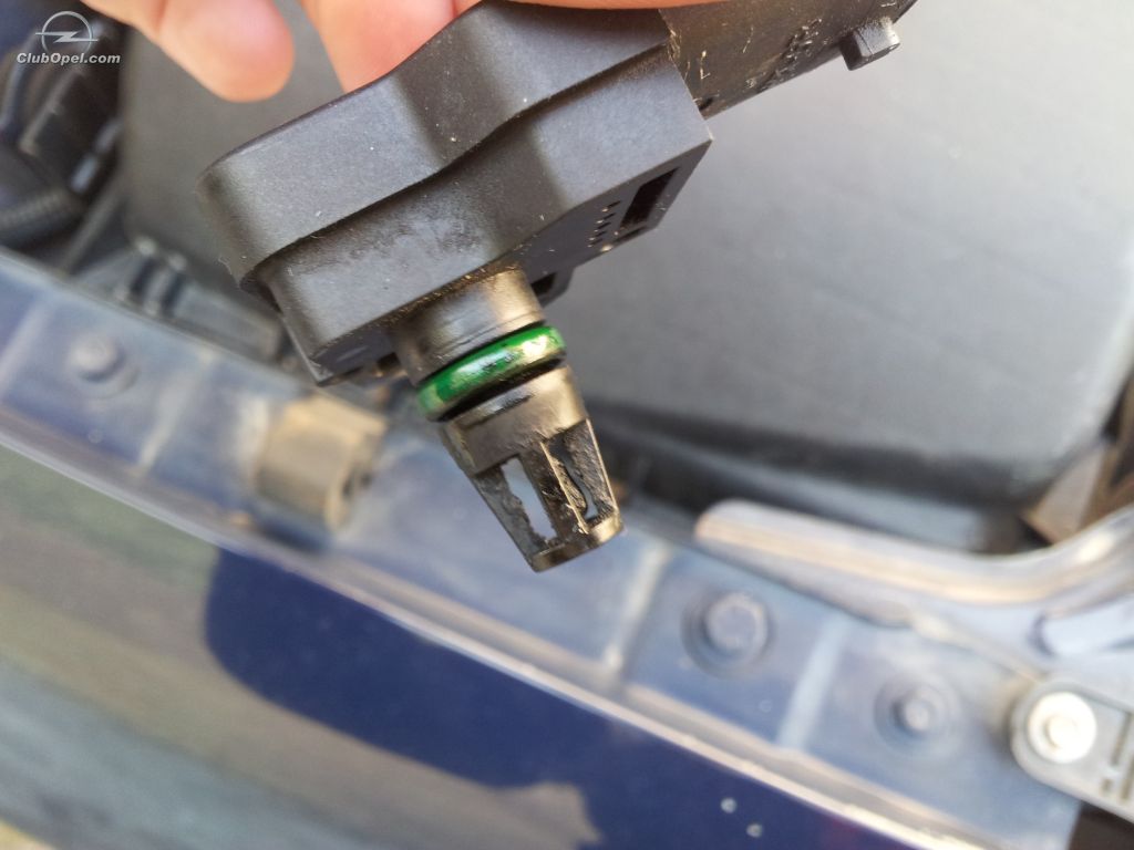

Cam asa arata el, dar asta e dupa ce l-am curatat prima oara, cand masina deja a inceput sa traga. Am vrut eu sa il curat mai bine doar.

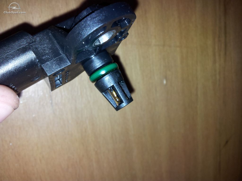

Si rezultatul final este cam acesta. Acum trebuie doar pus tot la loc in ordine inversa. Senzor insurubat, mufa conectata (plus lipita cu banda adeziva, daca sunteti destepti ca mine ), capac motor pus la loc.
